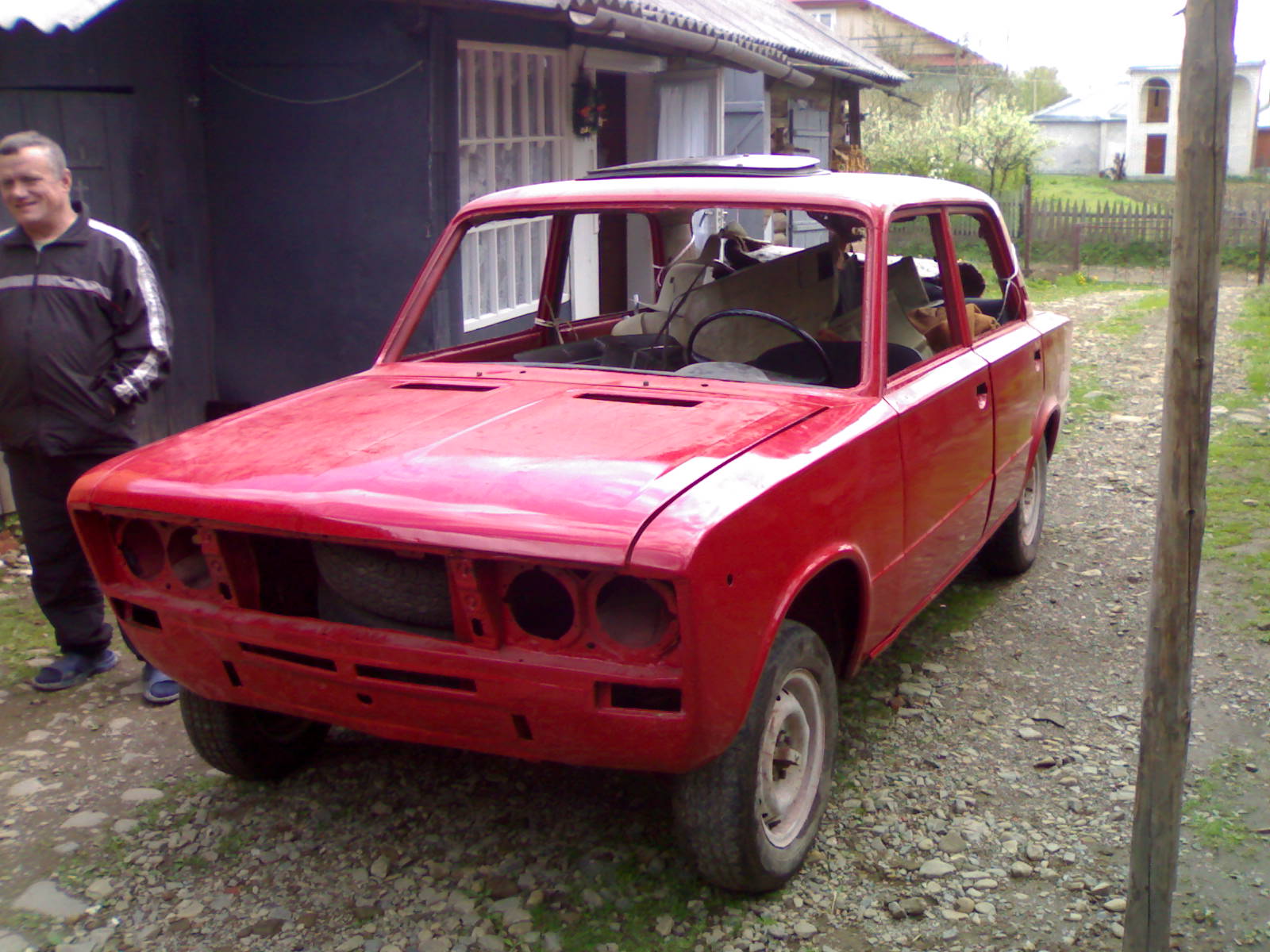

Взяв я її в отакому вигляді :
Вона була розібрана до "костєй" і помальована . Потім у попереднього власника помінялися пріоритети , і простояла вона в нього в гаражі в такому стані 5 років. Під час посиденьок за пивом почули краєм вуха розмови про "хто б купив", слово-за-слово - і вдарили по рукам !
По суті , це був кузов на колесах , гроші невеликі і я загорівся ідеєю зібрати її сам . Наперед скажу - потратив два літніх місяці, нікуди не спішив , курив МАНи і форуми, але збирав сток, нічого не модифікуючи, бо вирішив, що зарано - хоча б сток зібрати, щоб воно поїхало :D

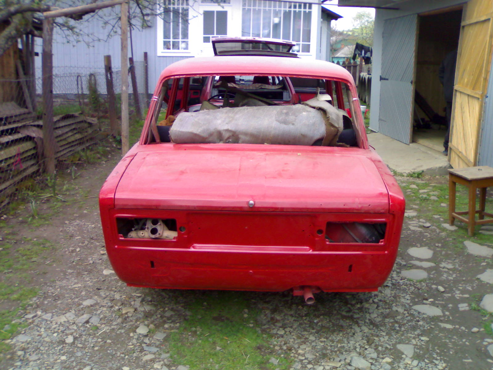

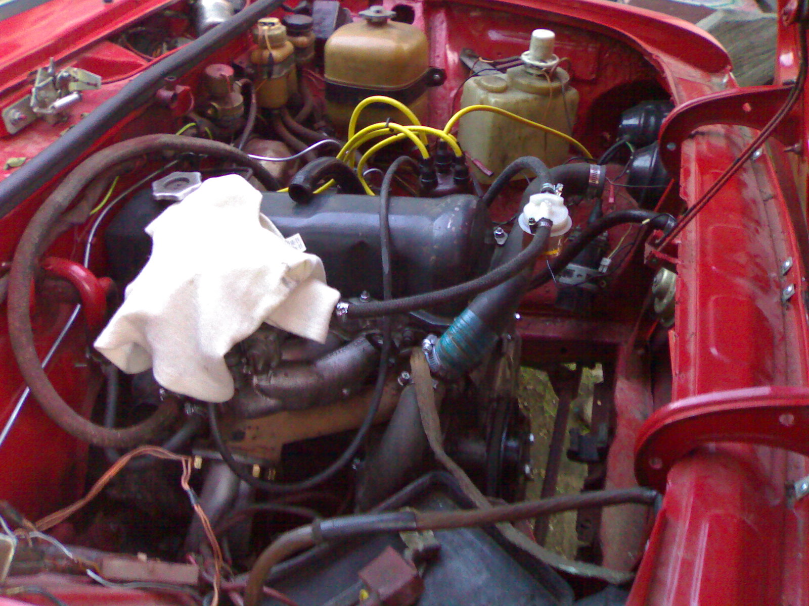

Все було окремо, двигун і коліно відразу поїхали в Франик на розточку і шліфовку під перший ремонтний розмір, нові поршня , вкладиші , пальці ,кольца та і майже всі деталі були куплені ще попереднім власником - мені лишалося тільки скрутити то всьо до купи і "вдихнути життя" :)
Фоток процесу на жаль не збереглося, але поки робився блок і коліно, була розібрана, помита\почищена\змазана кожна деталь - майже місяць часу минув в режимі : підйом 6:30-7:00 - і в гараж, отбой - в 1:30 -2:00 :shout :D %)
Оце менш-більш все зібране , окрім двигуна і КПП

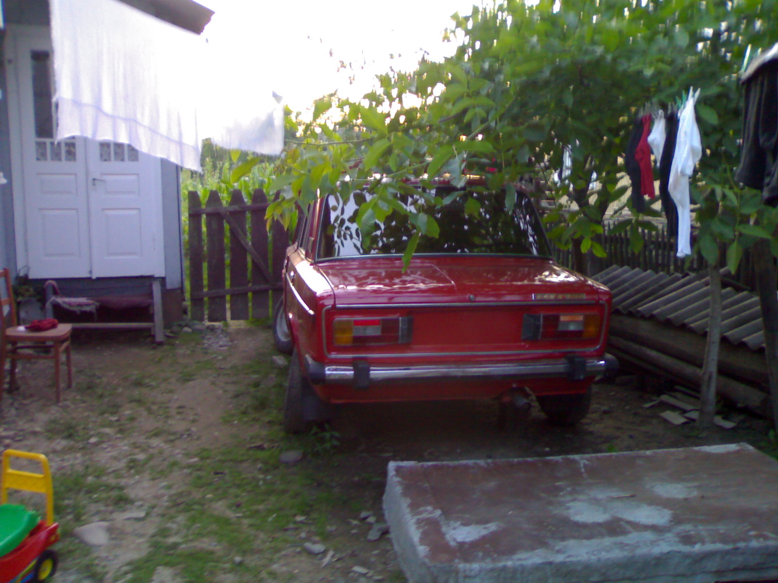

Перебрався під горіх , щоб мухи не докучали : :)))
Двигун і КПП - на місці , міняю ще пару трубок\патрубків - і перший пуск :

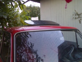

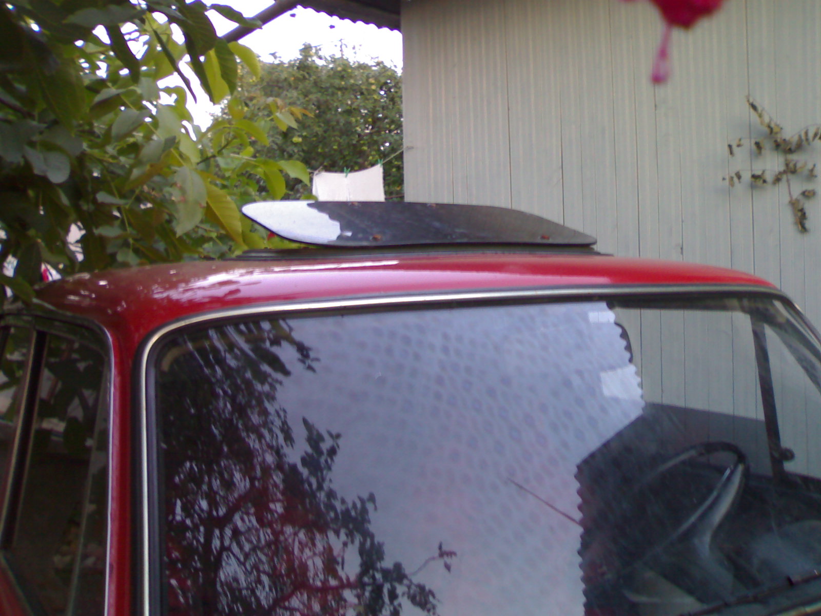

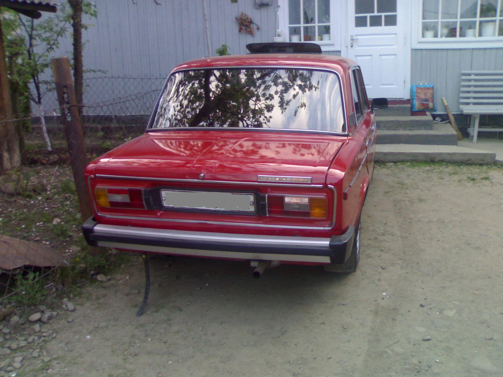

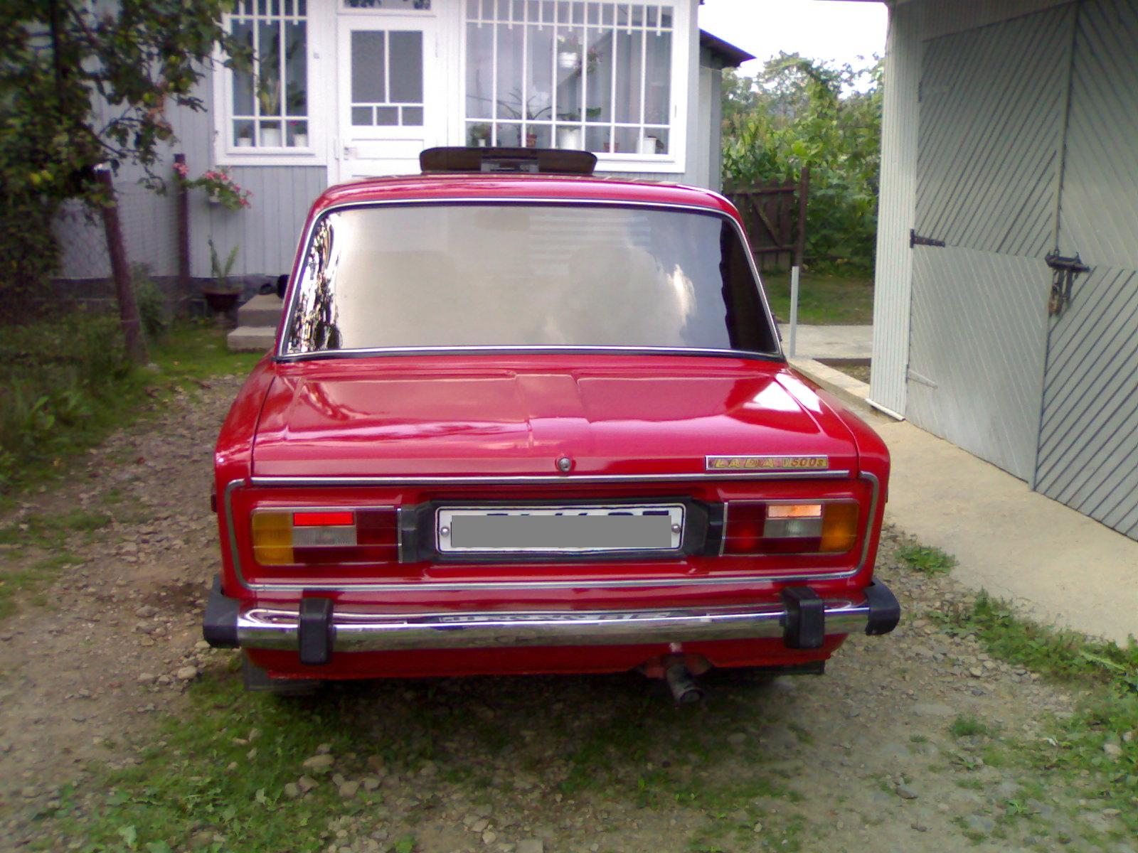

Попередній власник якогось милого вирубав діру в даху, люк примітивний , виступає над дахом , але який вже є ... (зате жодного разу не мав проблем з протіканням)

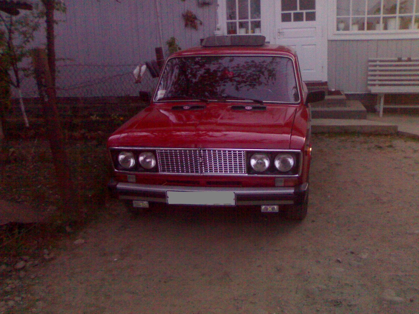

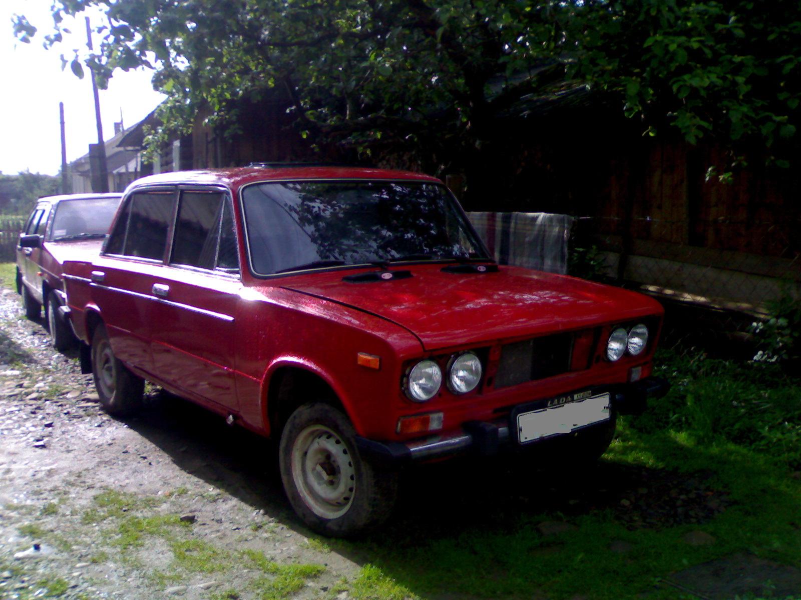

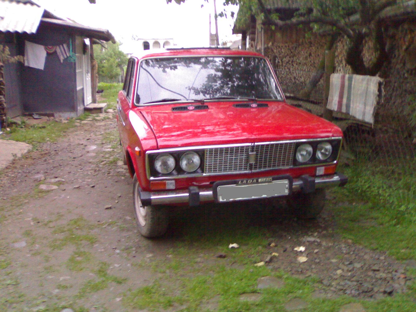

Ну і власне готовий екземпляр : v. 1.0 build 1

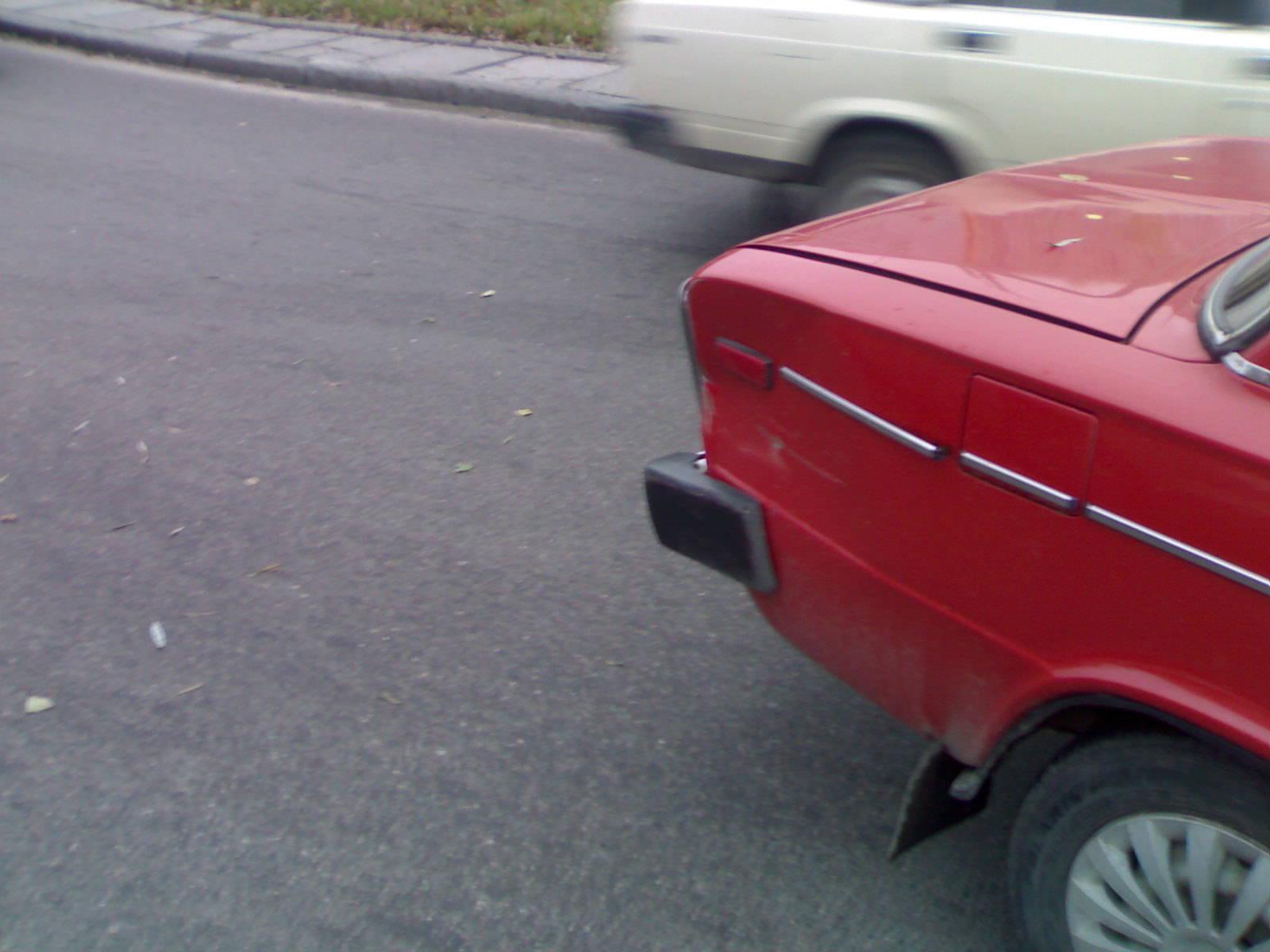

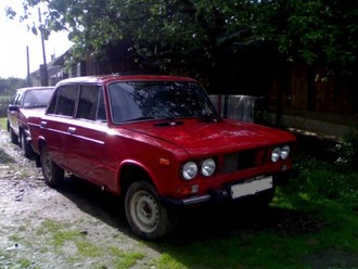

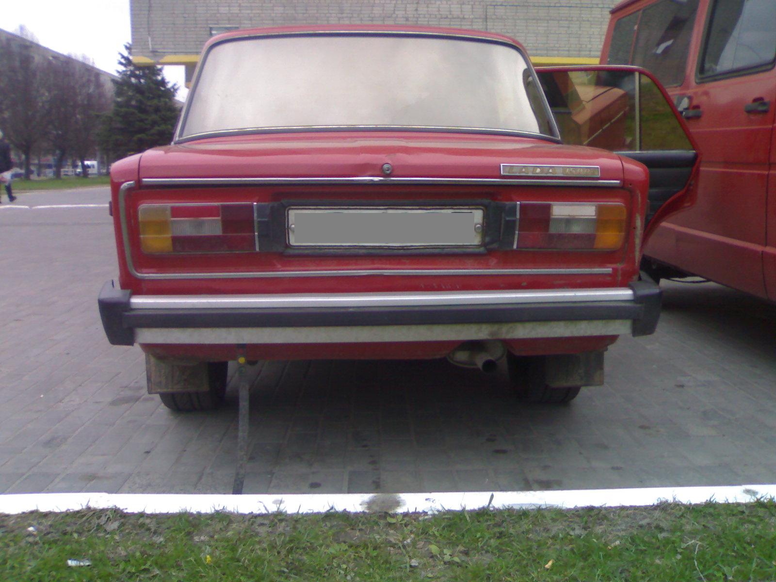

Через рік -півтора машинка трохи назбирала царапин і мікровмятин, бо "як не я - то мене" :) , та і скажу , що я її експлуатував в режимі робочої коняки - треба 500 кг цементу привезти - запросто :) Треба по гриби в тьмутаракань загребстися - ну, попробуєм :)
Потім на Луганській влетів мені в переднє праве крило хлопака з бічної вулички (слякоть була і темно : він не подивився , а я не встиг відтормозитися ) , тому було замінене крило і попутно зроблений фейс ліфтинг : замінив я бампера рідні, які були криві і покоцані точками іржі на пятьорочні (в Франику на авторинку вони були дешевшими за хром-кооператив 06 , та і не внушала мені довір"я якість того хрому ) .

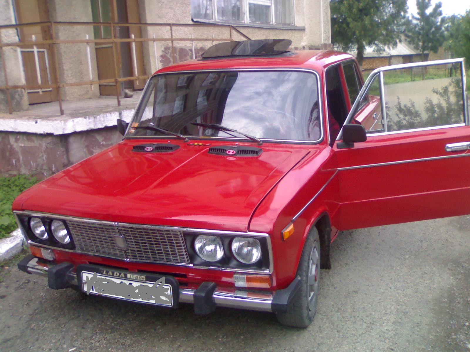

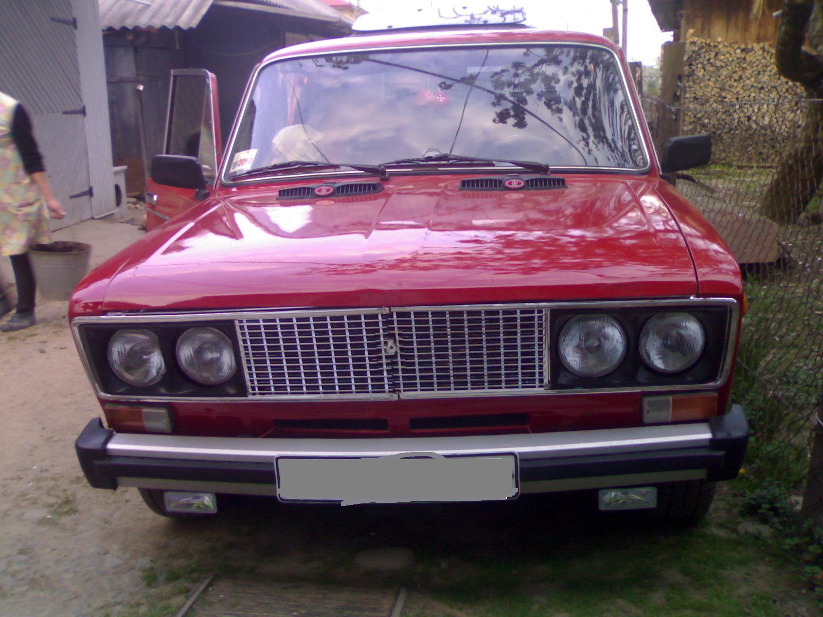

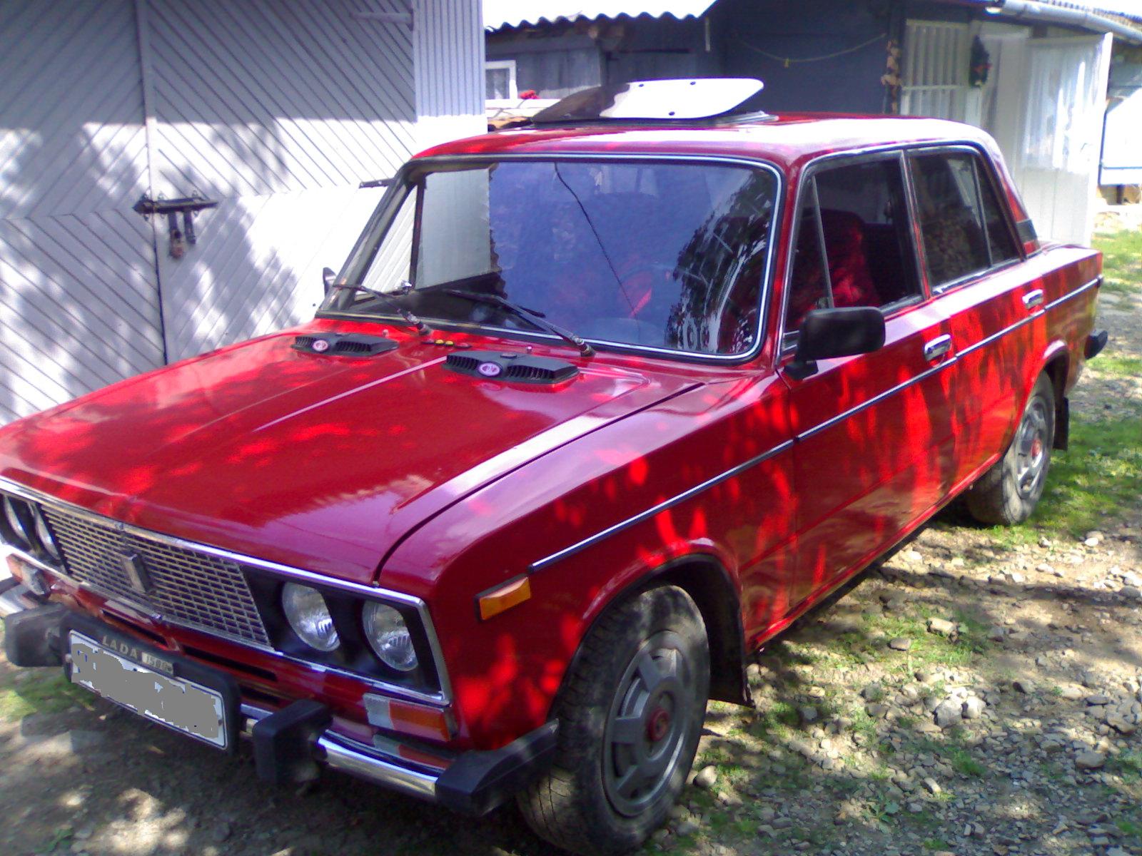

Получилося отаке v 1.0 build 2 :
В такому (біль-менш ) вигляді машинка експлуатується і досі.
Вже більше року їжджу з вдареним крилом (дядько на Ланосі на кольці Кн.Ольги-Вол.Великого вилетів на кольцо і догнав мене, ще довго сперечався , що неправий - я :angry :D )
Надіюсь цього літа пофіксити, заодно і пару маленьких сколів фарби підмарафетити і можливо заміняю капот і багажник , бо вже троха нерівні :)

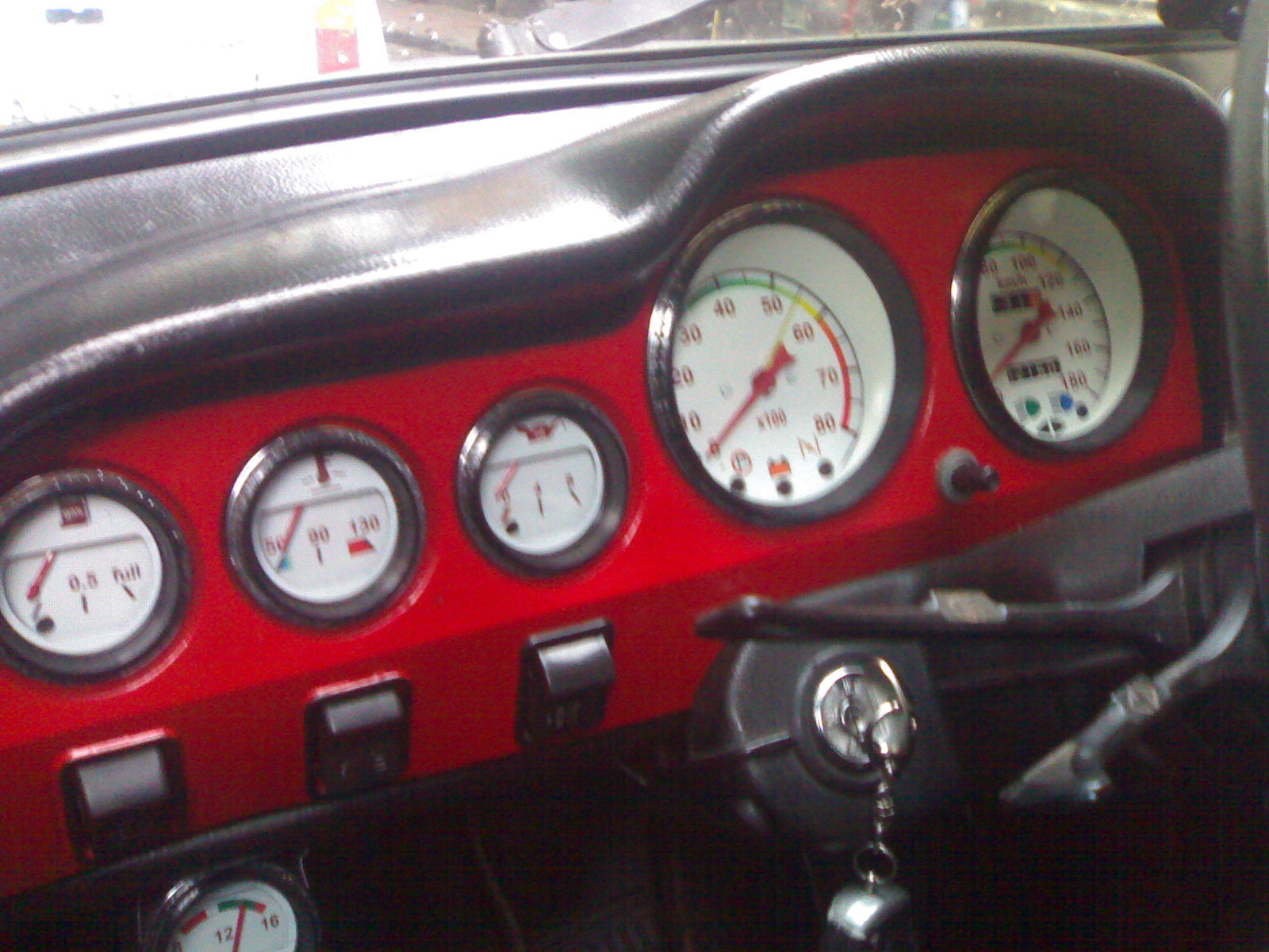

Приборка :
Пробний варіант (з ним і їжджу поки що )
ФІнальний варіант вже майже готовий, шкали намальовані, розруковані і порізані, діоди куплені - залишилося виділити днів два , зняти приборку , озброїтися паяльником і заінсталити .

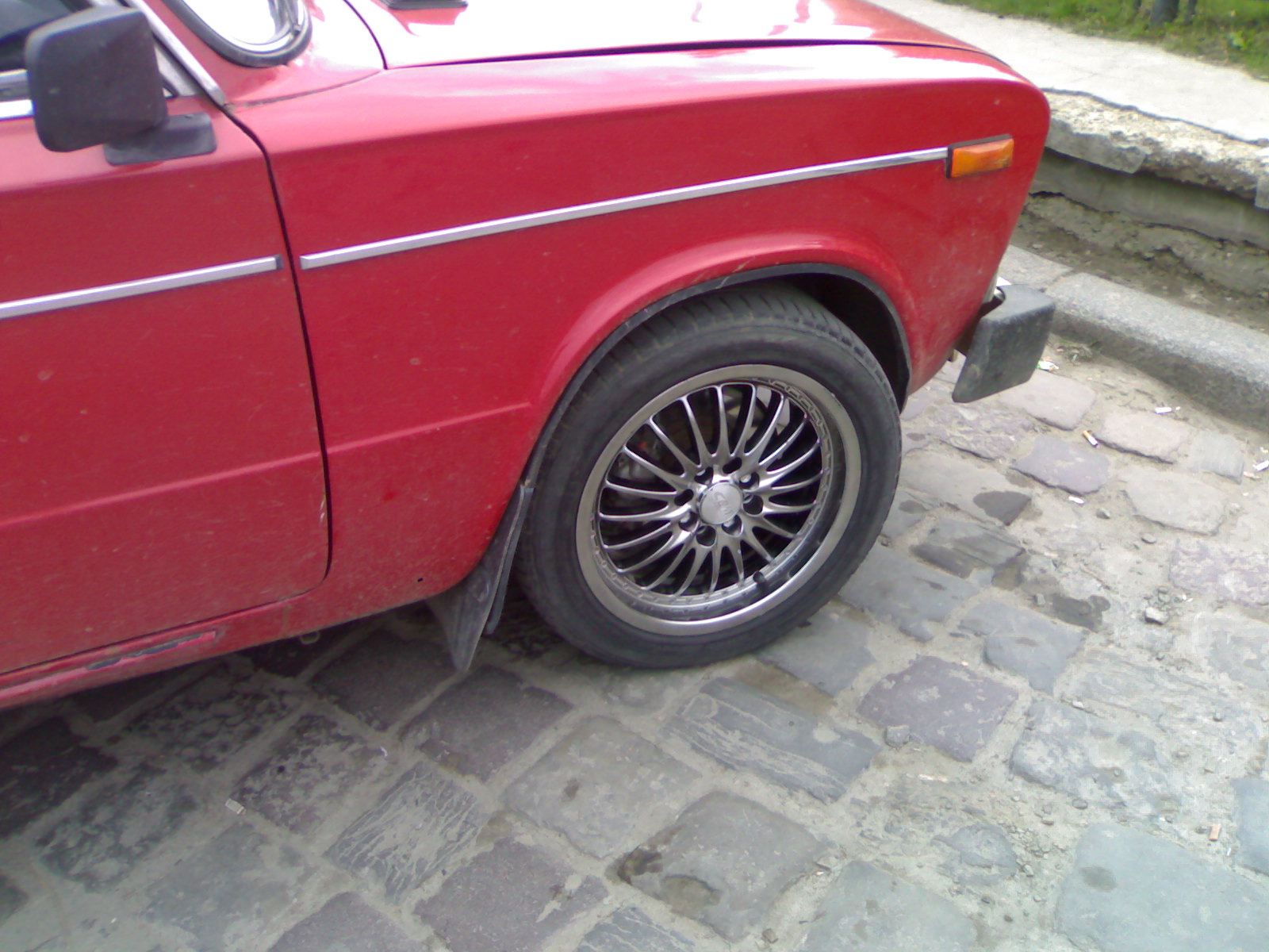

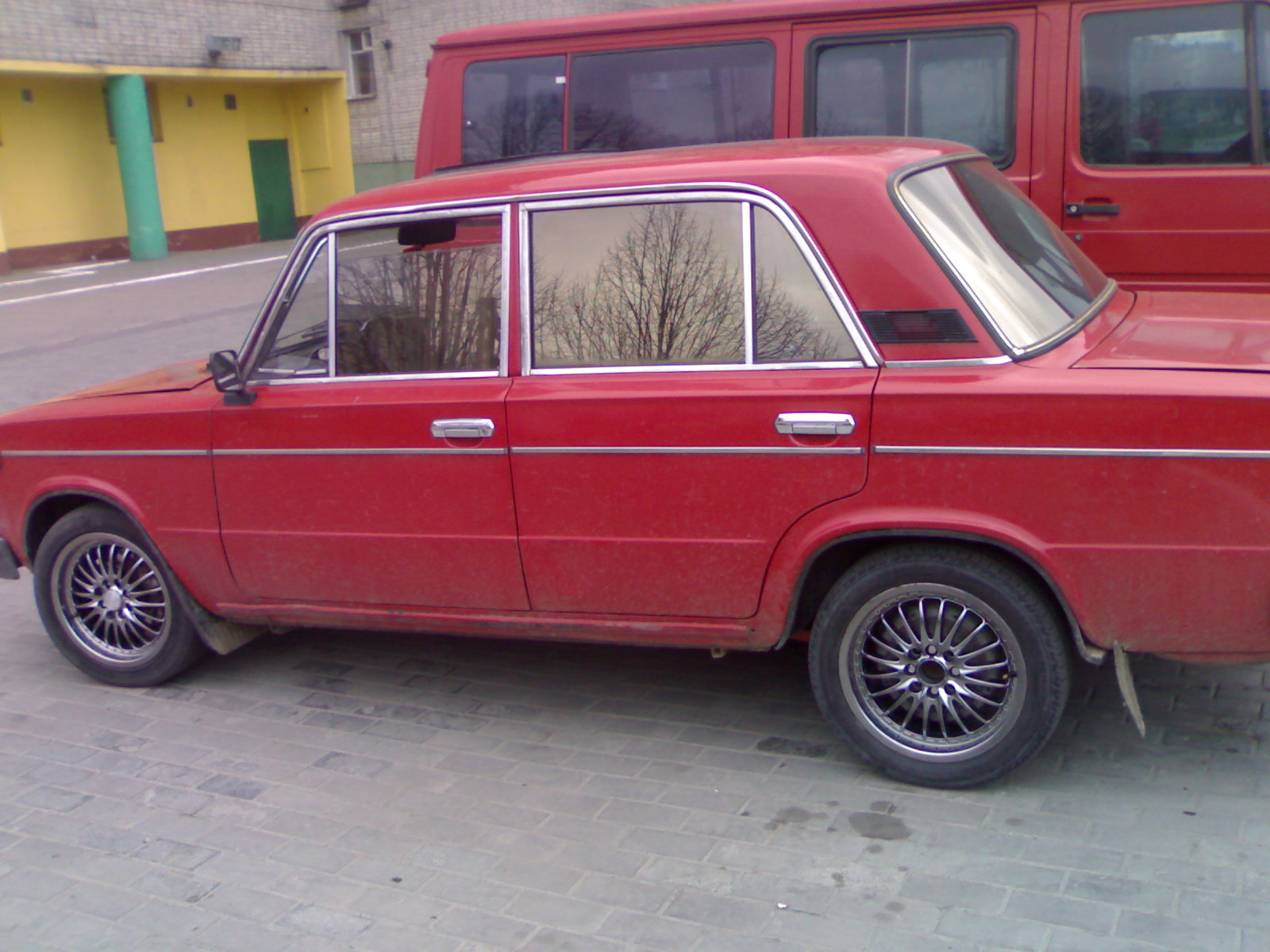

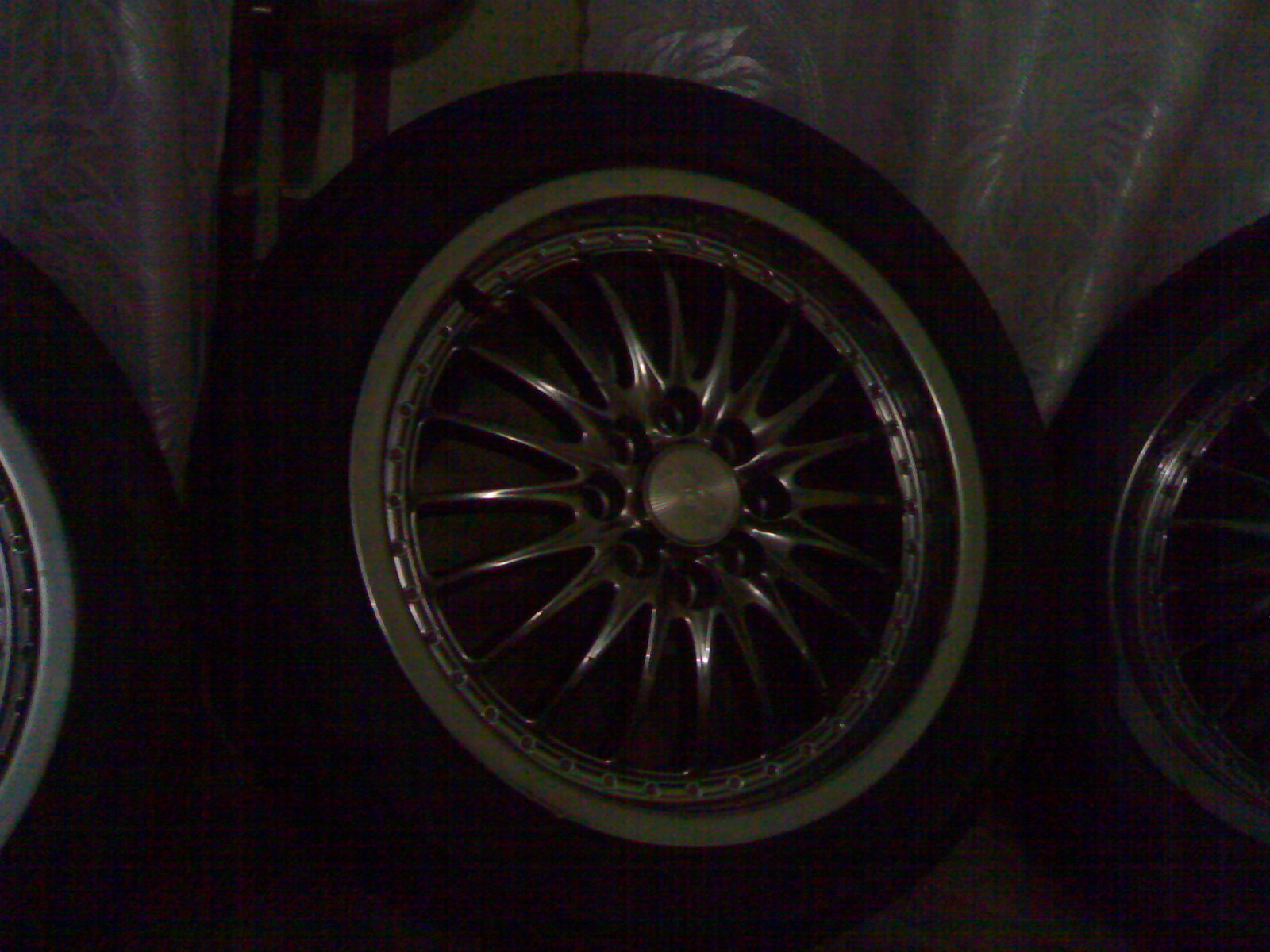

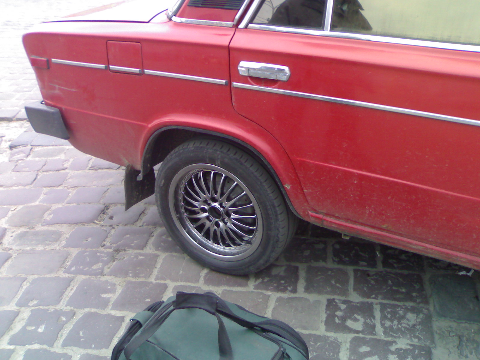

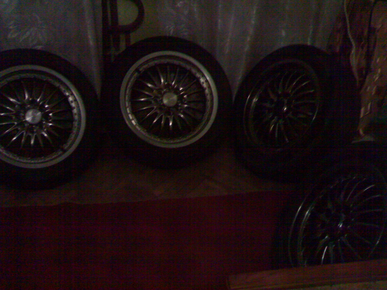

Троха сфоткав сьогодні колеса :angel
Пройшов тест-драйв з 4-ма пасажирами - нічого ніде не тре !! :yahoo :yahoo :yahoo
Дупу треба однозначно кидати об землю :D
От тільки походу треба і панару робити регульованою ... :unsure

Малювати барабани і суппорта в якийсь колір чи лишати як є ?
І ще на перед 14" бліни просяться ... Ехх, планів як в Наполеона ...

Liuskywalker писав:котяра на них спить
дивись шоб не пообссикав :| :happy
колеса кльово дивляться! 8-) зад реально треба донизу. будеш опускати?
+1 малювати нічьо не треба.

BOXER писав:будеш опускати?
буду однозначно, бо сьогодні посадив ззаду трьох пасажирів заг. вагою десь 260 кг і подивився збоку - понравілось :D

БОБА, з передом - попрощє походу має бути - там пружини підсівші , тому при ремонті ходовки я втулив гумові опори пружин десь в 2,5 раза вищі , аніж рідні, тому там обійдуся без болгарки напевно :angel
