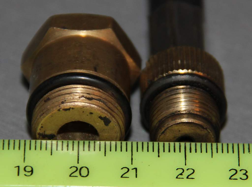

якщо ще актуально, зробив фото перехідників до компресометра:
один вазівський M14 і другий якийсь більший тип свічок.. хз до яких авто M18.

Другий перехідник в фордах використовують, маю такі самі перехідники в комплекті компресометра.
При замірі компресії не забувайте тримати педаль газу натисненою до упора і свічки мають бути викручені всі.
