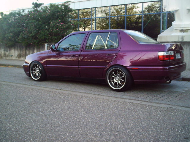

Давно я хотів собі диски з полірованими полками...
Пошуки спеціалістів у Львові нічого не дали, з того, що я найшов, найшов тільки один хлопака який полірує полки дисків, але термін роботи одна полка 1.5 місяця мені не підійшла...
Надихнувшись цими фотками
почались пошуки мотору, перебрав я різні, направду намучився, треба реально потужний мотор і обов"язково трифазний, інакше не покрутить колесо з потрібною швидкістю.
