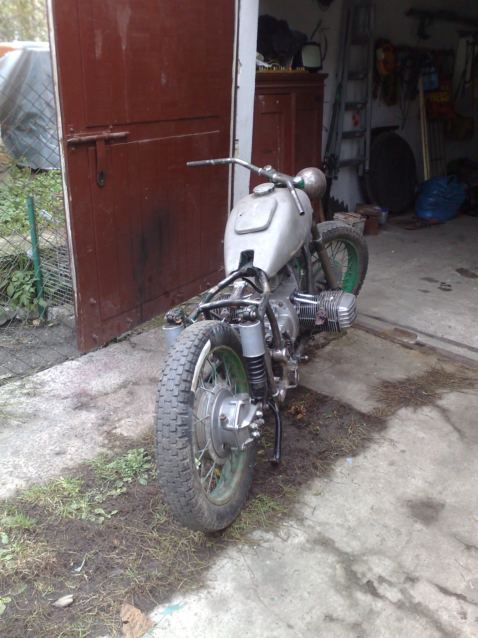

Вирішив розказати про свою нову любов і вбивалку часу... Роблю з другом мотоцикла на базі Днепра 1988 року народження... Верніше це друг робив на продаж і я добре подумавши вирішив робити собі його під мій смак і параметри.. Отже, до мене друг встиг зробити мотор... Там все поміняно, притерто, короч повний кап.ремонт двигуна, але без розточок і тюнінгу. Короч сток...

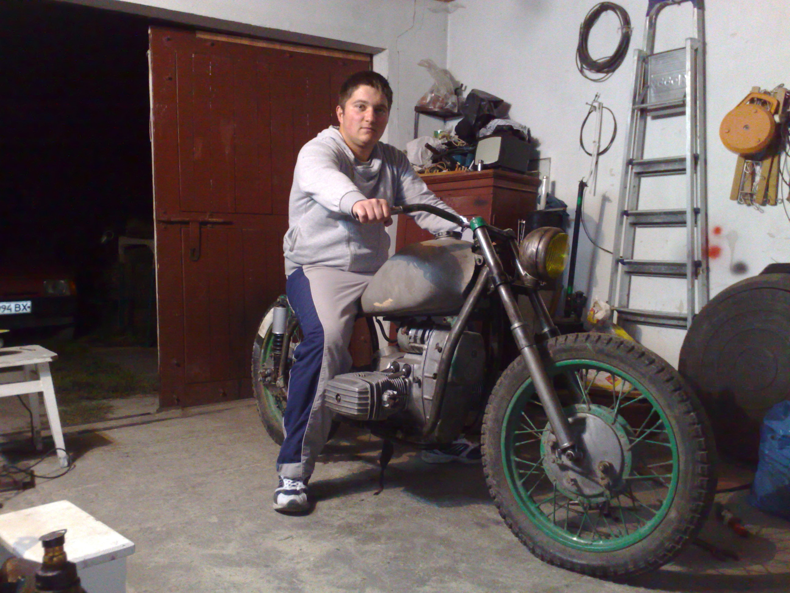

Далі в процес почав вмішуватися я з своїми ідеями і критеріями... Приступили до рами, почистили її і поміняли сайленти в маятнику. Зображення[/url][/img] . Потім почали шукати траверсу з конусним підшипником... Шукули, шукали і знайшли з двома, зашибісь.. Після цього поставили мот на колеса Зображення[/url][/img]і почався довгий і нудний процес роздумів над баком, фарою і іншою фігньою, яка робила основний вигляд. Зразком і натхненням став нам цей екземплярЗображення[/url][/img], але потім ми поняли шо можна зробити дещо краще.

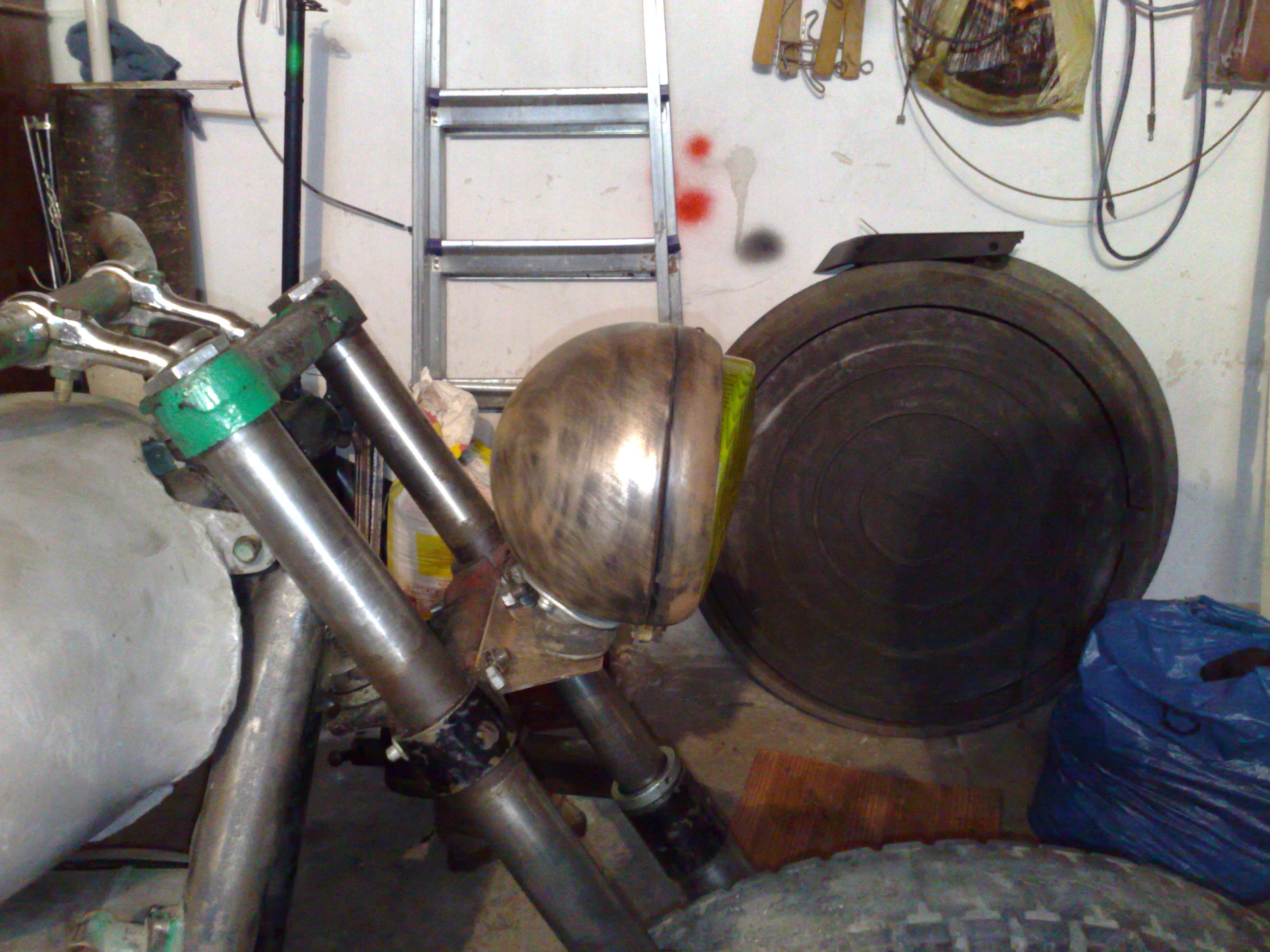

Почався процес пошуку баку... Куда я тільки не дзвонив і де тільки не шукав. І тут одного вечора дзвонить знайомий байкер з сусіднього міста і каже шо є ідеальний бак від К-750, погрунтований, забрані накладки, не ржавий.. В той же вечір цей бак стояв на мотику.Зображення[/url][/img]. Потім треба було підібрати фару. Тож довго і нудно тошнили і підбирали і рішили взяти фору іскатєль від трактора, Ф-16.. Приїхала вона до нас з санячного КримуЗображення[/url][/img]. Після цього пачалися всякі ремонти вилки, моста і так далі... Вже і не згадаєш... І поставили для вигляду мотор на раму.Зображення[/url][/img]

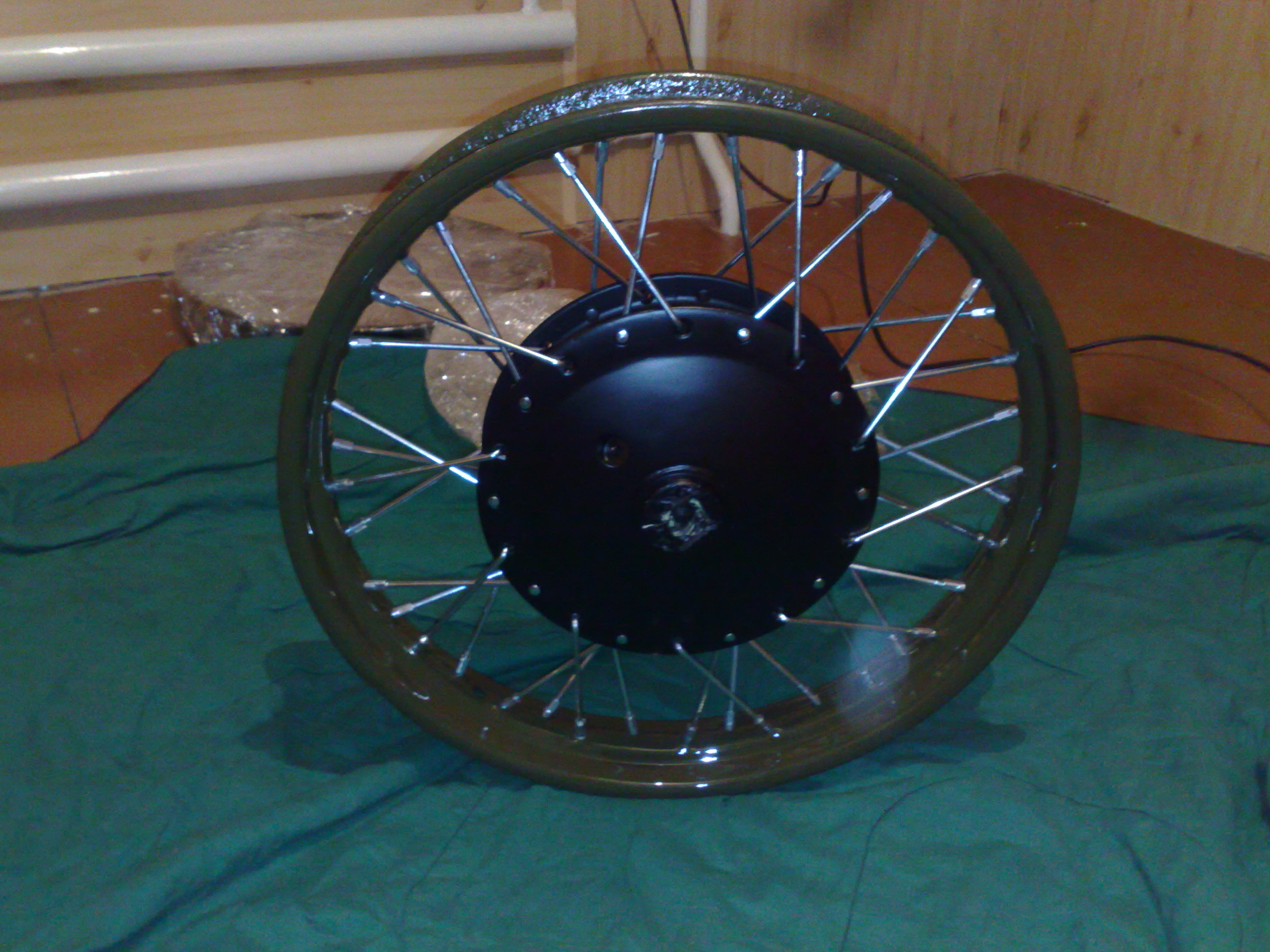

Недавно відали всі елементи під покраску, переспіцували диски і відали на дотяжку... Зображення[/url][/img]
Здибав жовте скло на фару, думаю шо воно набагато гарніше дивиться ніж прозоре
Знаю шо то не істиний боббер бо не сухарь, але на другий сезон доберемся щей до рами..
Роботи ще багато, але як подивишся на роботу яку вже зробили, то стає ясно шо фігня :D Дуже хочу виїхати... Думаю шо до весни все буде... Дякую хто осилив
