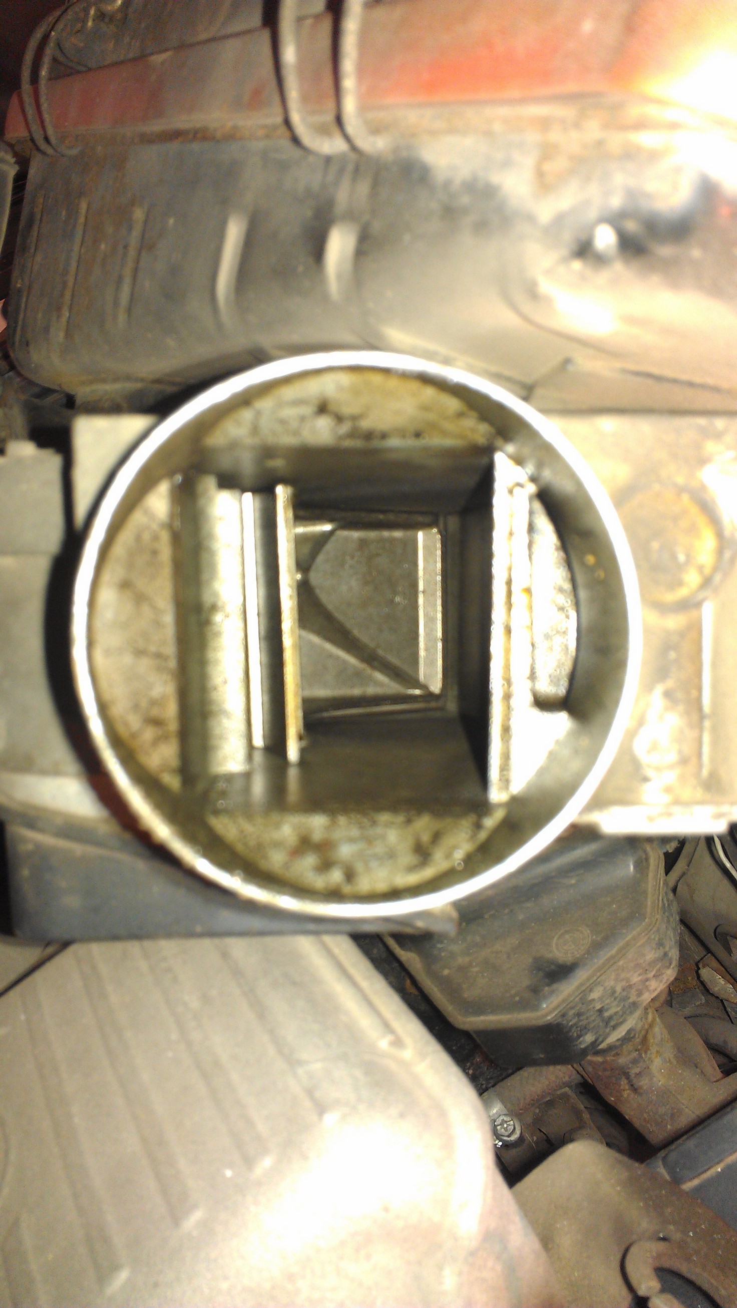

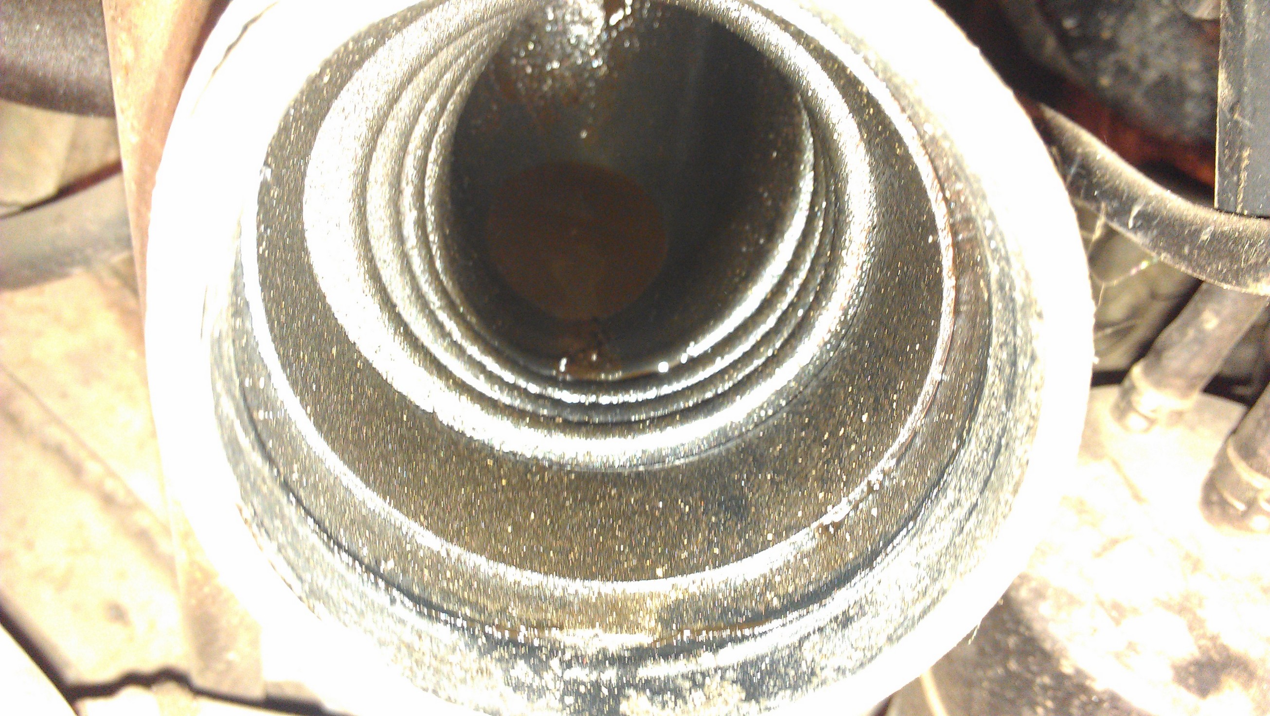

Привожу до ладу свою мафинку, нюанси по кузову, і що б був норм доступ до аркі з няв фільтр розходомітр і патрубок всьо разом і взрів в патрубку тупо масло, розходомітр в маслі ну і дальше по системі думаю тоже. Звідки вона всьо там взялось? І шо рабить? :sorry:
Фото говорить за себе :sorry:

Турбіна є?

нє

закидує через патрубок вентиляції картера...
Ти масла часом за багато не вливав?

На рахунок рiвня масла, то було таке при остальнiй замiнi налили за багато, через 300-400км злив, капiталка сумнiваюсь, машина кажен день орэнтовно по 100км наiжаэ I вiд замiни до замiни масла нiграма нехаваэ, якi варянти ще???

У мене на 21124 теж олива була в патрубку і навіть на повітряний фільтр хляпало.Виявилось,що забитий канал у дросельному вузлі.Почистив карбклінером і забув що то таке.І то було 100тис тому.Мені теж казали "всьо,капіталка.Хана мотору".А до тепер від заміни до заміни не знаю що таке доливка.

borodatos +1. Для початку промити масляний сепаратор (така фігня, на якій масло осідає з масляного туману, як багатошарова сітка) та прочистити канал вентиляції картера, перевірити, чи не забиті отвори вентиляції на дросселі.

Так є питання, масло дійсно прибуває з сапуна з кришкі клапанної, можна його просто вивести подальше ну жигульовскій варянт??? Незнаю правда заскільки воно там набралось бо гомути оригінальні всюда навіть нена закрутку а на зажим, заводські карочє, може там і давним давно ніхто небув.
Чи кражче почистити і поставити подивитись чи буде срати масліцом???

Там фільтр працювати не буде, або заб'ється маслом, або це масло буде пропускати далі. В тебе два варіанта, або повісити патрубок в повітря та забруднювати атмосферу, свої легені та засирати підкапотне або все промити. Ясно, якщо двигло вбите і картерні гази пруть не падєцкі, то прочистка може не дати результату.
