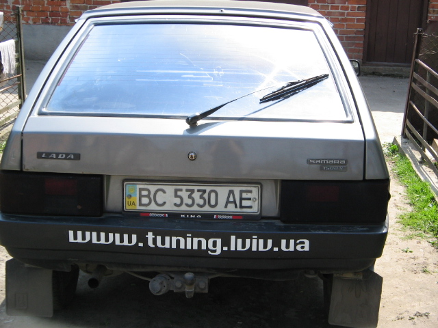

В мене така проблема виникла у звязку з кузовними роботами авто :00057: , зняв всі шиби, і хочу тонувати плівкою.........але є одна проблема в мене вікна задні запилені :? як змити це запилення і чим, тому що воно вже ужасно виглядає!!!!
Люди поможіть, порадьте щось
пісі: порада типу купи нові вікна не канає

З власного досвіду: в мене теж була дзеркальне напилення на вікнах , позбувся дійсно солянкою , але для якісного результату її треба дофіга
Метод такий: нагрівав солянку десь до 60 градусів в скляній банці 3 л , виливав в пластмасовий тазік і скло туди ж клав , час не засікав ,( десь на 20 хв ).... кислота зжерла напилення , димок , що виділяється краще не нюхати
...і робити в добре провітрюваному приміщенні .... потім скло промив в кипятку (майже ) , і хв. 10 під проточною водою ....
Побічний ефект : на склі нема жодного жирного розводу , чи засохлих мікрочастин ... тонувальна плівка клеїться на "ура" , як влита лягає , головне пузирі повітря добре вигнати ...
Усьо! Тему мона закривати :)))
