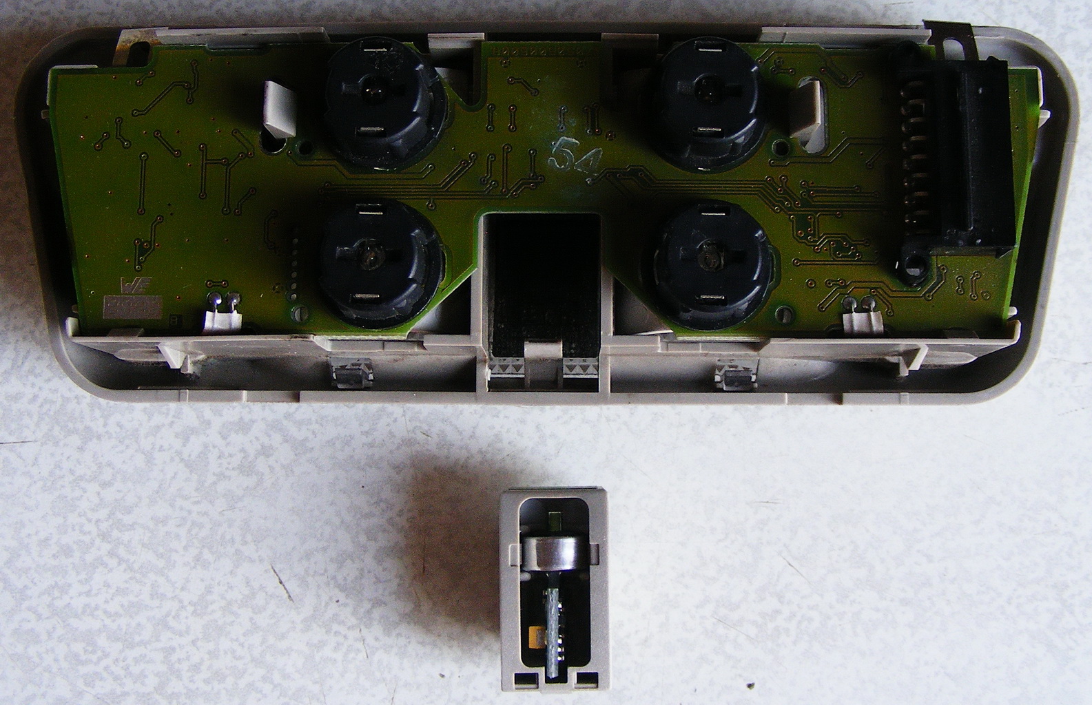

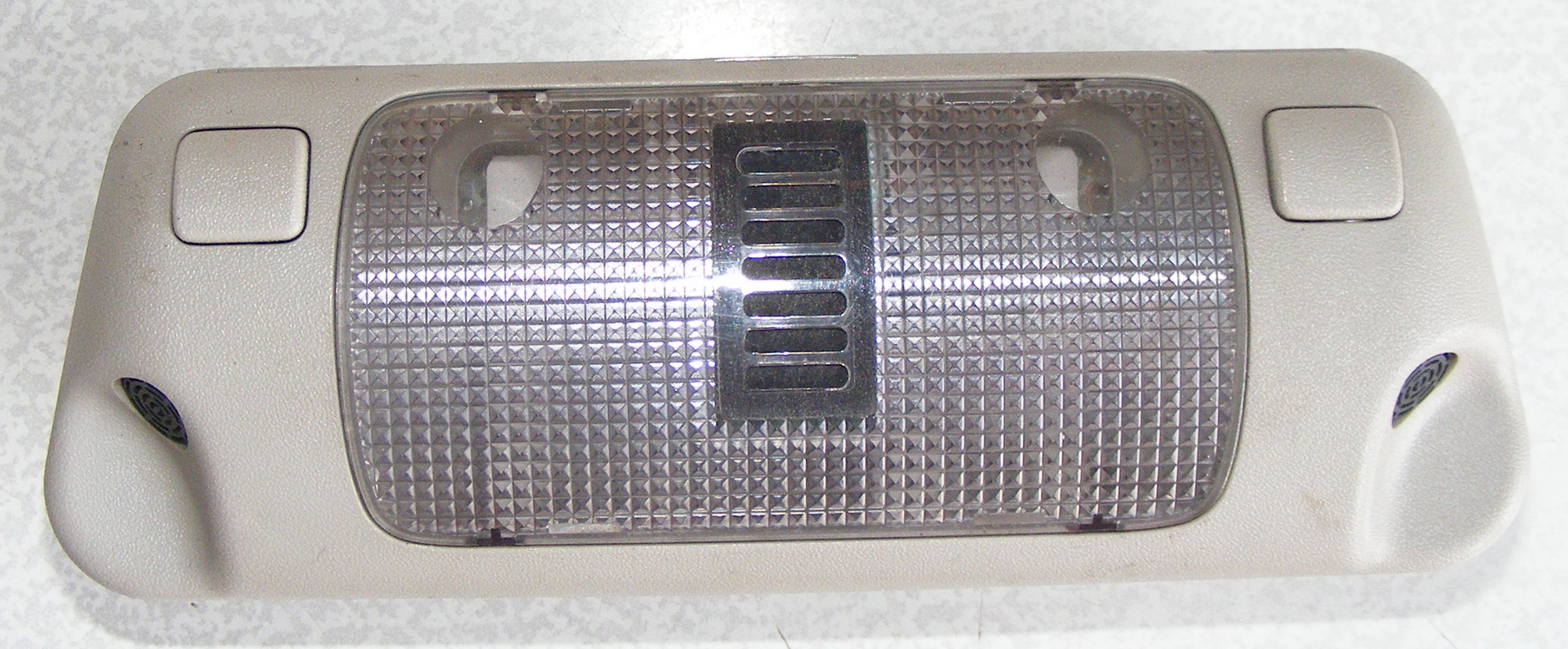

Питання до Електриків, або тих хто вже таке робив. Спереду є оригінальний плафон (наворочений з датчиками об'єму на 4 лампочки), ззаду поставив звичайний з виключателем з якого йде 3 дроти, а з навороченого йде 6 дротів (фішка). Питання: до яких з 6 дротів мені підключити тих 3 дрота??? Дуже чакаю на відповідь, дякую.

чому 6, якщо видно, що в розємі 9 ножок?!??!

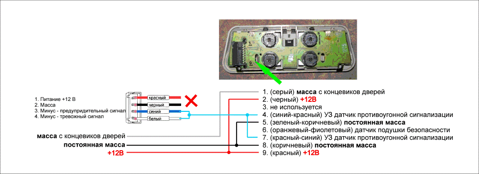

avtoelektruk писав: ззаду поставив звичайний з виключателем з якого йде 3 дроти,
по памяті там постійний плюс, а керуючі: мінус від дверей, і постійний мінус (керуючий примусовим включенням). відповідно треба розпіновку розєму, який підключається до основного рідного плафона
якщо вірити зсилці avtoelektruk,
http://www.opel-club.com.ua/forum/index ... dorestail/
Во первых опишу провода, которые идут к плафону, у меня их четыре:
1) Красный - это постоянный плюс - широкая пластиковая фишка ("мама");
2) Коричневый - это постоянный минус - обычный металлический "папа";
3) Чёрный - это плюс от зажигания - обычная металлическая "мама" (который в дальнейшем не пригодился);
4) Серый с чёрной полоской - это минус от мультитаймера - узкая пластиковая фишка ("мама").
відповідно:
червоний - береш постійний плюс
коричневій - постійний мінус
сірий з чорною полоскою - вродь має керувати при відкриванні дверей
п.с. я не електрик :ninja
