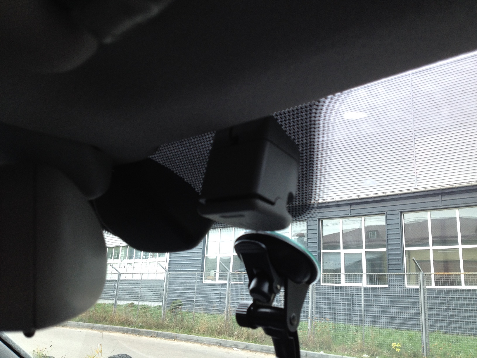

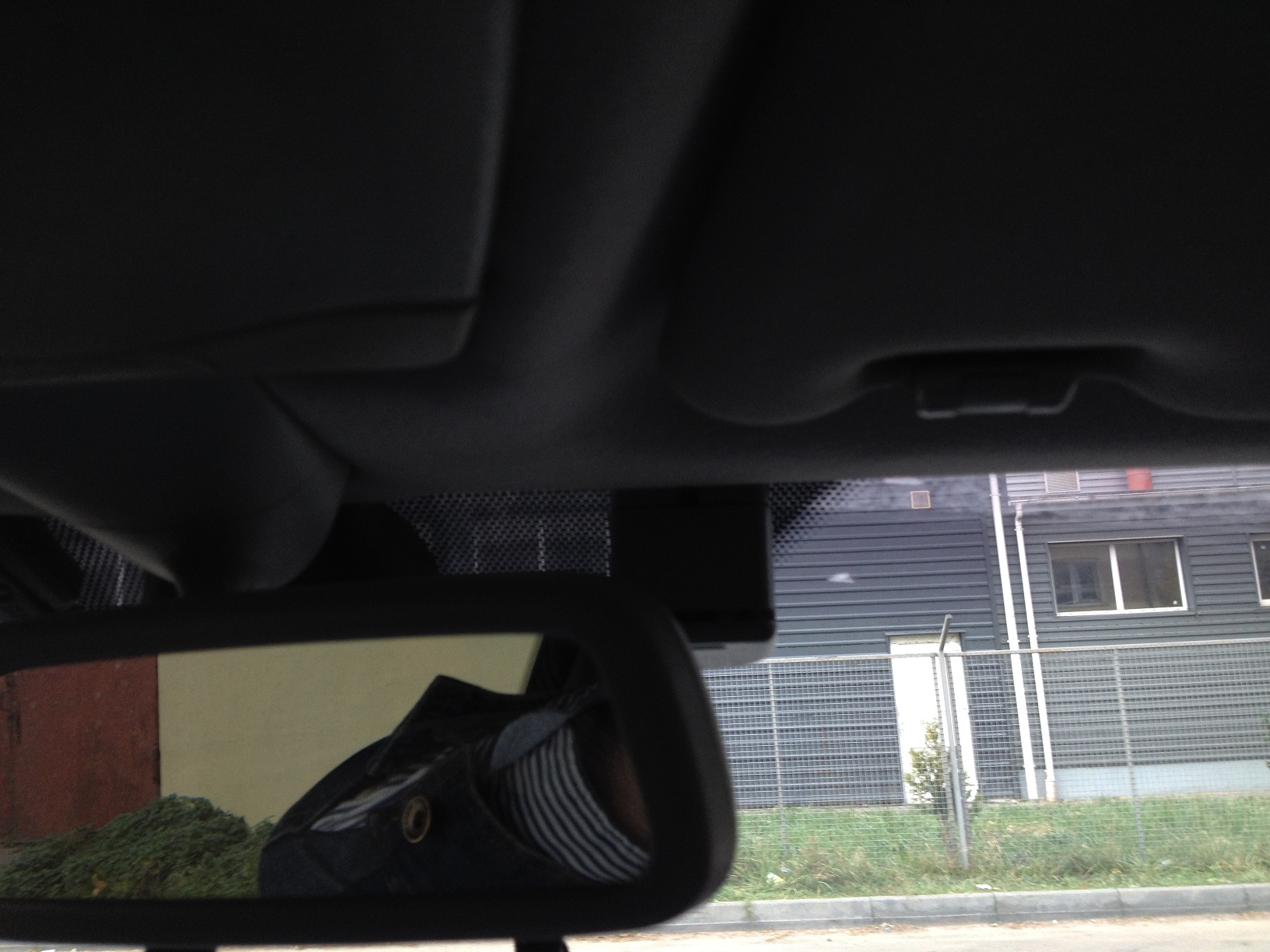

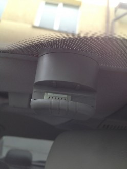

напишу тут
підкажіть будь ласка ще це за роз'єм-прищепка, приклеєний на лобове скло біля дзеркала заднього виду в W208 CLK, нічого не можу знайти в неті.
