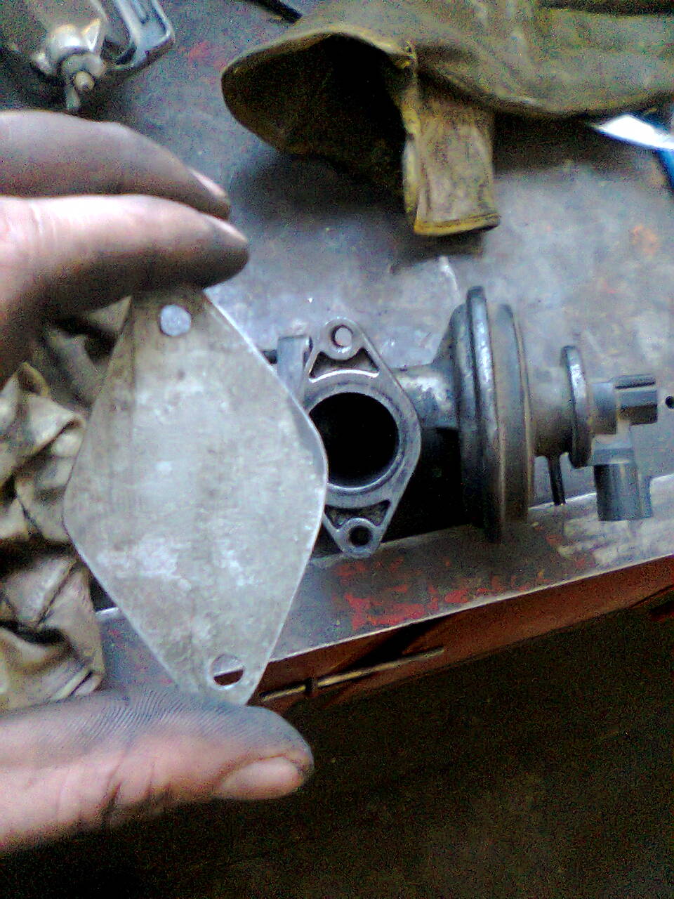

Привіт,
Є Ford Transit Connect 1.8 tdci. Потрібно почистити і заглушити клапан ЕГР. Хтось знає майстрів, які вже таке робили?
Дякую.

figorko, та що там його глушити,вирізаєш тонку металеву пластинку по розмірах і все

Я собі на бусі так заглушив, нічого складного ;)

Я з пивної банки ножицями вирізав прокладку, все промив, зібрав. Вже тисяч з 20 так проїхав, все ок.

figorko, а нашо його глушити? поламився? чи задовбало чистити?
Я вважаю, що нетреба його глушити, інженери не зря його поставили

figorko писав: Привіт,Є Ford Transit Connect 1.8 tdci. Потрібно почистити і заглушити клапан ЕГР. Хтось знає майстрів, які вже таке робили?Дякую.
там треба програмно ще відключати , сажевий фільтр є?

Я його хотів заглушити, бо той клапан - то біда у всіх конектів. Він від нашого пального забивається і машина, коли холодна не має тяги, дуситься, мотор вібрує поки не прогріється. Я так зрозумів, що його призначення якісь речі повязані з екологією, типу, щоб не забруднювати повітря при прогріві чи шось таке. Зимою машина їде прекрасно, потепліло - печалька :( Дякую всім за поради. Поцікавлюся чи можна якось програмно його відключити.
