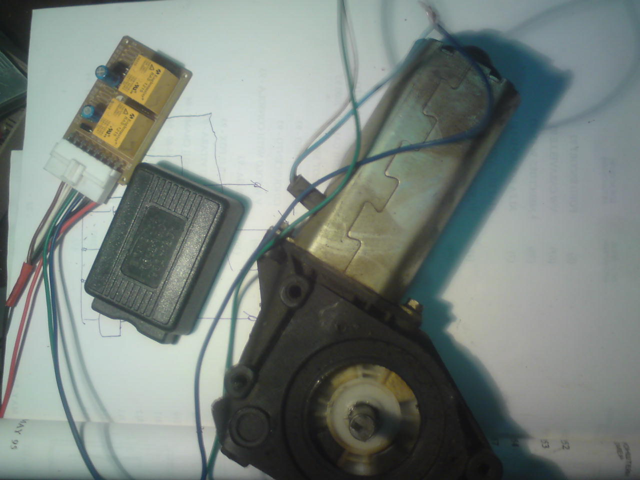

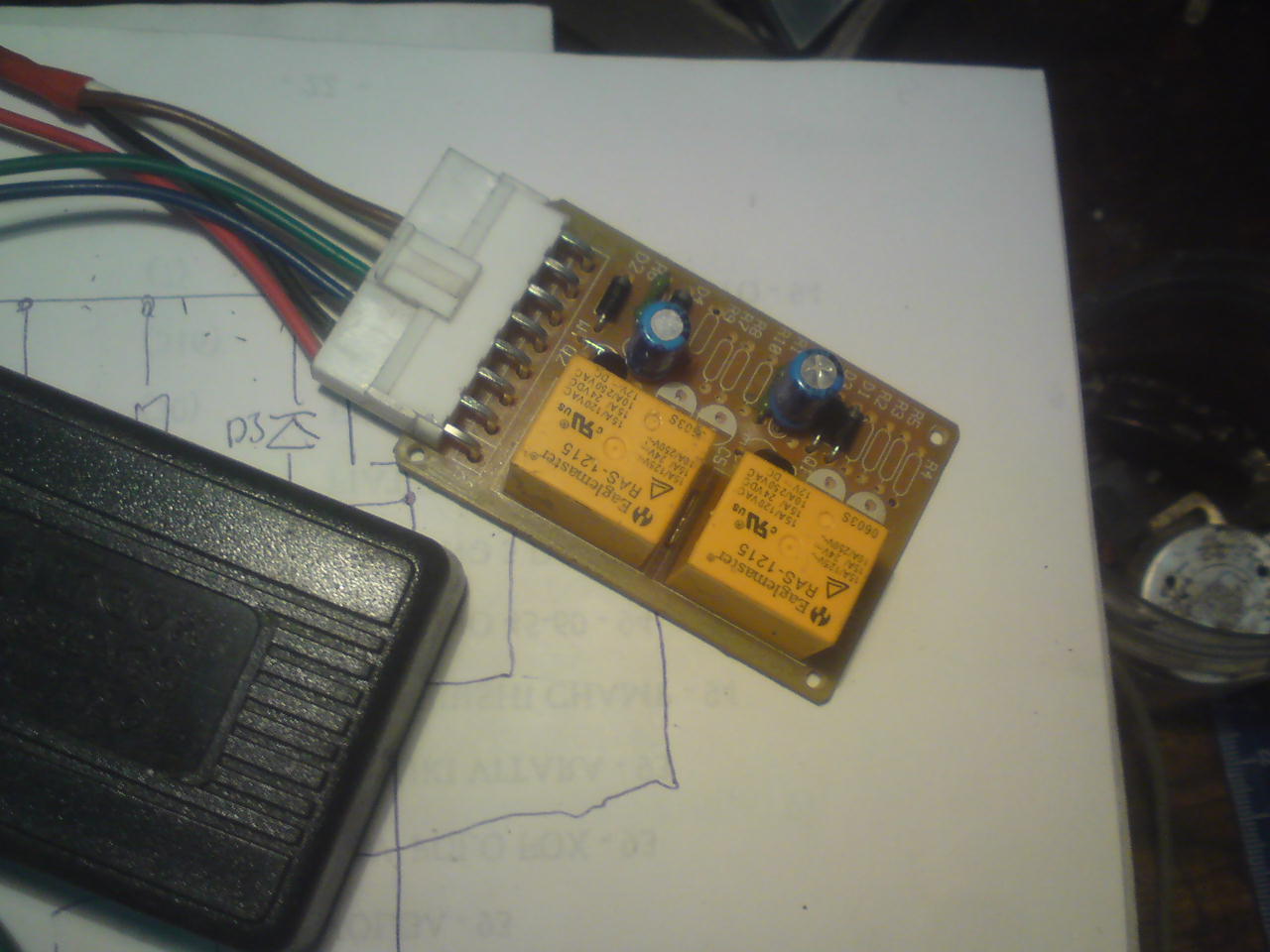

Забирайте :-)

Переделанный блок управления ЦЗ, а мотор стеклоподьемника первым попался под руку.
Re: Підключення омивача фар, двофазне підключення. Підскажіт
Повідомлення Jarevych » Пон, 19 травня 2014, 09:45
maisteroleg, ніфіга собі :shock . а як воно працює?

Повідомлення Jarevych » Пон, 19 травня 2014, 13:55
Дякую maisterolegу!!!
зробив класний блок управління омивачем ;)
Jarevych рекомендує! :thumbup
