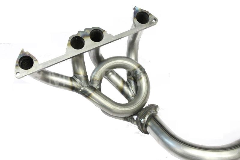

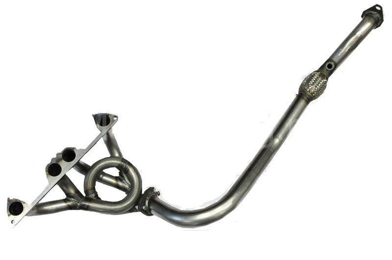

Щоб не створювати нову тему напишу тут-
Хто у Львові може зварити такий колектор на класику і яка ціна :D або знають де можна придбати??? :surprised
БК2"www"Bluetooth
Re: хто зварює випуски ?
Повідомлення Ziro-cool » Нед, 06 липня 2014, 22:08
pavlolvov, в чьому суть тої "улітки"?
pavlolvov
Повідомлень:2032
Ім'я:Пашка (борода)
Номер:21013
Повідомлення pavlolvov » Нед, 06 липня 2014, 22:15
Ziro-cool, рівно довгий паук з звуком субару на виході ! :D Давати пердьож подібний на опозитний ну і + нормальна продувка поршньової без закупорок вихлопу таких як на стоці.
Повідомлення vovka » Пон, 07 липня 2014, 12:01
pavlolvov писав: рівно довгий паук
шось на фото він ніяк не виглядає рівнодовгим.
ліві 2 труби до зєднання в 1, явно коротші чим праві.
Повідомлення AntikvAr » Пон, 07 липня 2014, 12:19
pavlolvov, той колектор не є рівнодовгим і вся його суть в бульканні типу субару ;)
AntikvAr
Повідомлень:3034
Ім'я:Микола Миколайович
Авто:ГАЗ 21
Номер:И8935ЛВ
Повідомлення AntikvAr » Пон, 07 липня 2014, 12:42
Може відкрию секрет для когось але ніхто ніколи не використовує трубогин в створенні колекторів бо зазвичай мінімальний радіус гину буде надто великим для цього. Вже після колектора можна то зробити "одним куском" з допомогою трубогина.
Для створення колекторів купуються коліна потрібних довжин і кутів (попередньо для себе треба намалювати і прорахувати то все на папері). Трубу при цьому можна взяти чорну, "типу алюмінізовну" або нержавійку то все залежить від бюджету. Далі то все складаєте як конструктор на прихватках і звісно це все робиться на машині щоб потім не було нюансів з місцем і т.д. І якщо у вас не дуже з зваркою то можна віддати на обварку професіоналам але попередньо треба подумати до чого прикрутити ту всю конструкцію щоб її не повело.
Зараз в інтернеті можна знайти купу методів по такій роботі фото/відео матеріал, головне бажання :-)
Правда якщо колектор на атмо мотор і він повинен виглядати так як знизу на фото то тоді легко можна зробити цільними кусками на трубогині
