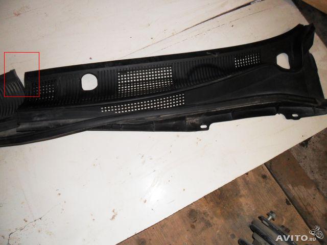

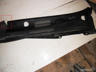

А ти знаєш що я тобі скажу, що скрип ти можеш навіть не там шукати.
У мене на Мазді 6 після покупки був такий цікавий скрип який проявлявся тільки коли зїжав з схилу чи були достатньо великі ями. Де я тільки не облазив в торпедо щоб виявити ту заразу.
А причина крилась зовсім не там де я шукав, а ніхто б і не міг подумати. В місці де кріпляться воздухозабірники на лобовому склі (з вулиці) на місці стику по середині був зламаний пластмасовий пістон от за відсутності його і був скрип (тертя двох пластмасок які підсилювались через лобове скло).
Ось тут
Ось тут

Novel, ці пластикові наклдадки вже теж пересиліконені, кліпси куплені нові, під двірники пробував газети підставляти під час їзди ітд. Та це не двірники і не зовнішня панель.
В мене вже довга епопея в мене з тою вібрацією.
Ну і ще : в моєму випадку це не скрип, а дуже чітка вібрація, яка добре відчувається приклавши руку до панелі коли воно вібрує.
