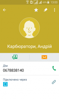

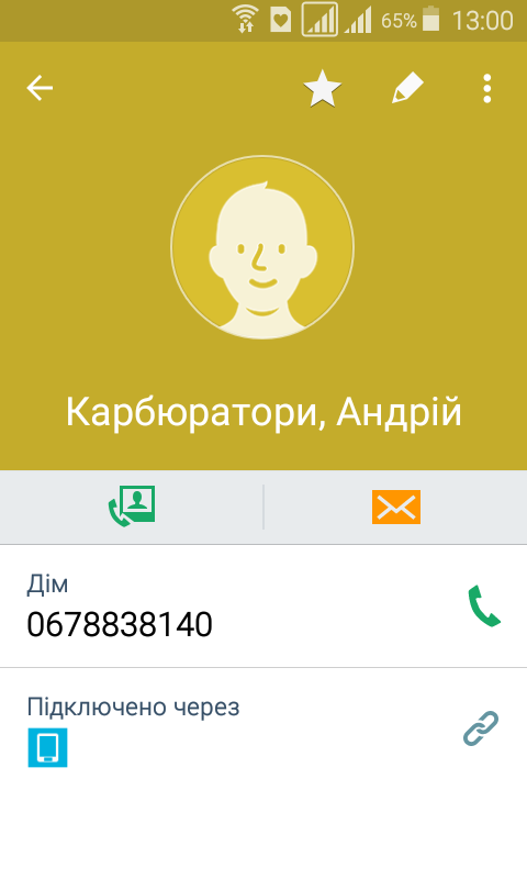

Дякую mister_X. . Передзвонив до Андрія на Молдавську. В середу поїду на оглядини. Карб трохи наворочений + системи всякі електромеханічні. Треба тестити. Принаймі хоч один майстер щось тямить.
