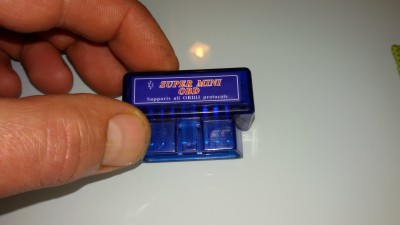

Що це таке і як працює, тільки вичисляє помилки , чи їх стерає???
Поміняв датчики АКПП і треба стерти помилки, чи та штучка мені їх зітре?
Діагностичний сканер-адаптер?

Re: Діагностичний сканер-адаптер?
По АКПП не стре. Якщо мова йде про елм327. В мну маэ бути - мож заїхати, попробуєш. В мну блютус версія.
Попробуйте зняти клему акумулятора на 5хв.,можливо так пропаде помилка.jetros писав:Що це таке і як працює, тільки вичисляє помилки , чи їх стерає???
Клема для Гольф4 нічого не дасть, помилка залазить в "мозги" і стре її тільки комп. В товариша на Аутлендері така рриблуда була і я нею скористався. Скачав програму, вставив приблуду в роз'єм і чудо, запрацювало. Виявив помилки і стер їх, відразу АКПП почала чудово працювати. Причиною був перетертий дріт датчика і він замкнув.
В пошуках хорошої ціни на ту приблуду.
п.с. З Вектри 1996р.в. також стер стару помилку подушки, колись вискочила фішка під сідушкою і нехотіла зникати.
