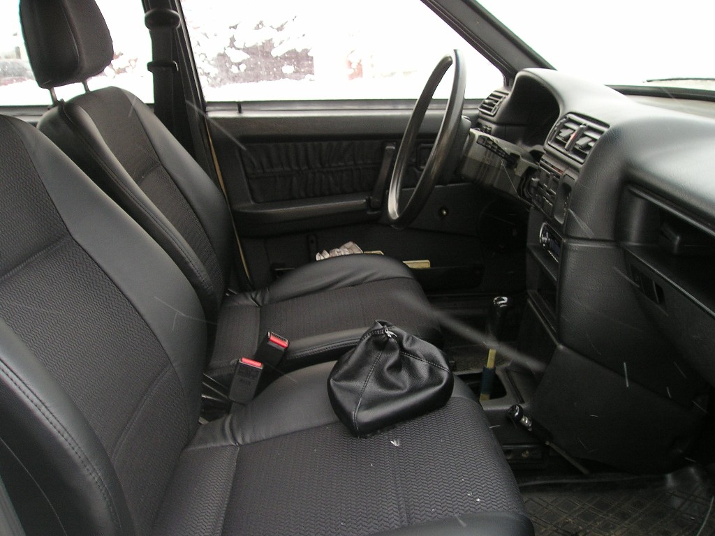

Саша
Повідомлень:120
З нами з:Пон, 27 серпня 2007, 12:51
Ім'я:Sasha
Авто:KIA MAGENTIS
Re: ВАЗ 2109 Які сідушкі?
Повідомлення Саша » Чет, 27 грудня 2007, 12:23
Я свої поміняв і перетягнув. Вроді не зле вишло
