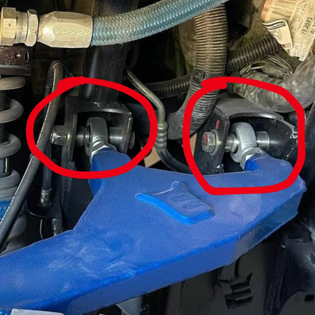

Доброго дня! Можливо хтось зможе підказати як прикріпити шаровий накінечник до рами приблизно як на фото? Чи як називаються ті проти яка між накінечником і кріпленнями рами?

Сайлентблоки...
Re: Як прикріпити шаровий накінечник до рами
Повідомлення AndrewK » Нед, 26 вересня 2021, 10:52
А що там має бути? Rod end bearing не переносить ударних навантажень.

Ну тут прикол в тому що на багатьох трофі траках використовують rod end хоча там сильні уражені навантаження.
https://youtu.be/pSwwYEfrrPc
(5.45 і 6.55)
А ще мене цікавить те що rod end просто так не зафіксуєш тому що тут що на багатьох інших відео використовують якісь шайби/втулки.

Сайлентблоки це трошки інша річ з меншим функціоналом. Наприклад rod end часто використовують в підвісках (трофі траки, баггі) де зміщення не тільки по одній площині вгору і вниз а й невелике зміщення по горизонталі. Хоча деякі люди використовують їх і просто в своїх проектах замість шарової опори на рульовому кулаку або просто для створення багато важільної підвіски
Так наприклад тут просто сайлентблоками не обійдеш оскільки ця підвіска має зміщення в сторони при роботі.

Ну дивись, ця штука мені по роботі дуже близько знайома. Центр по ідеї затискається з боків. Він в принципі скользити не повинен, інакше жити йому лічені дні. Якшо є певна осьова нагрузка і треба регулювання положеня - дистанційні втулки на палець і все внатяг. Але пхати таке в підвіску... шпильку обірве аж бігом. Та й серйозних осьових нагрузок він не переносить, це жзвичайний підшипник. Хіба може він розміром з долоню, але ціна його... Та й він все одно потужні осьові нагрузки не переносить і не призначений для роботи з доступом до води і пилюки, бо тоді під навантаженням жити йому вже лічені години.
Доречі, як та шняга українською називається?

Так, ви маєте рацію. Я спочатку не подумав про природні фактори впливу. Але тоді ж всерівно залишається актуальним питання як його замінити на якусь іншу деталі і чому їх використовують в деяких незалежних підвісках, трофі траках і баггі. Просто мені цікава ця тема вот хотів би дізнатися на майбутнє.
Якщо я правильно розумію то rod end українською звучить як кульовий накінечник або кульова головка.

Наприклад якщо глянути на це відео то тут він дубасить на всі гроші і вроді все норм але спереду в нього 2 А подібні важілі на rod ends і також на них задні типу 4link.
Там навіть на пару секунд видно баггі на якому спереду також rod end.
Ps дякую я хоч знаю як це називається на англійській бо української ну така собі назва

Ну хз, впринципі все треба рахувати і проектувати. Та анімашка з каркасом як взірець. Може й вийде перерозподілити зусилля на відрив вуха, а не на зсув. Але то маєбути нормальний розкахунок, а не на коліні. І якщо взяти з підшипником ковзання, а не кочення і щоб з ніпелями для шприцювання після кожного заїзду... такий собі недо-шкворень.
В перекладі наконечник-підшипник. Не звучить.
Я не зв'язаний з ними тісно. Просто запустив немало проектів коли працював у промисловості. А в новому обдаднанні таких наконечників дофіга і ще трохи. І часто вони підібрані, настроєні та експлуатуються неправильно
