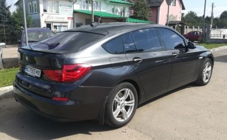

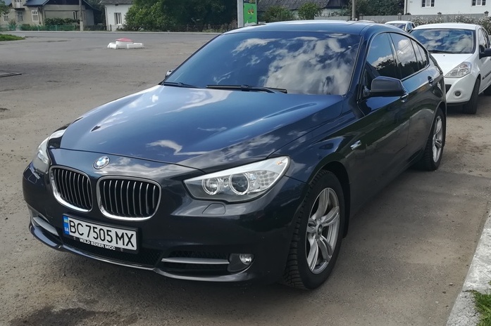

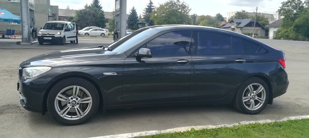

Знайшов таки час для нового бортовика, і так після спонтанно-незаплановного продажу Х6 мав придбатися такий ж Х6 но лише на солярці, власне в тому і полягала суть тої операції, так як дружину почав курвити розхід бензину на фоні мого солярового Х5 :-) , но не зрослось по певним причинам, а так як жінка мала найближчими днями їхати в Киів, то стояла сверхзадача –знайти і купити авто за день :facepalm . В общєм точно можу сказати –так машину я ше не купляв %) . За день ми передивилися три солярових Х6 –один був більш-менш, але все рівно мені не подобався, жінка єстєствєно вже хоче його купляти –я категорично проти, вона надувши писок шось там риє в авторіа…і тут мені - оо..дивись.. GTі..давай поїдем подивимось, ше не встиг я відкрити рота як вона вже подзвонила і домовилась 8-) ..ну дивимось, дивились ми двох літрову солярку, в загальному авто в принципі сподобалось, єдине шо-низьке, ну даби не утомляти кучою букв –перший екземпляр був конкретний биток, ше передивились 4 варіанти тих GTішок, останій в пів 12 ночі на стоянці Метро, його на наступний і купили :-) .
І так GT кінця 11 року, солярка, з абсолютно цілим кузовом без додаткових малярок, на 3-х літровому одно турбінному N57, на 8ст.акпп, з інтегральною підрулюючою задньою підвіскою, на задньому приводі, на пневмі, панорама ну і з кучою всяких плюшок які замахаєшся перераховувати.
На момент покупки в авто було три помилки – по сажовику, який як не дивно но там в наявності, і не працюють два сенсора безключового доступу по пасажирській стороні, пробіг був на приборці 237тис. но думаю шо по факту десь на 80-100тис.більше.

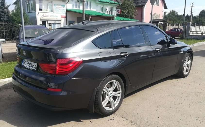

ну і такий вид жопи :-)
