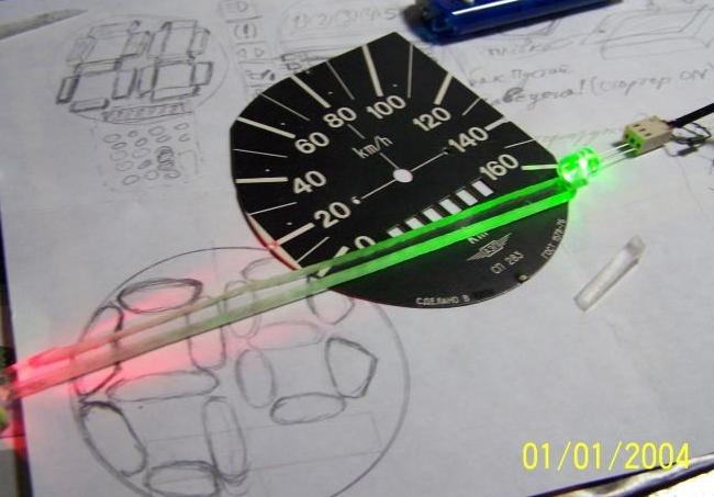

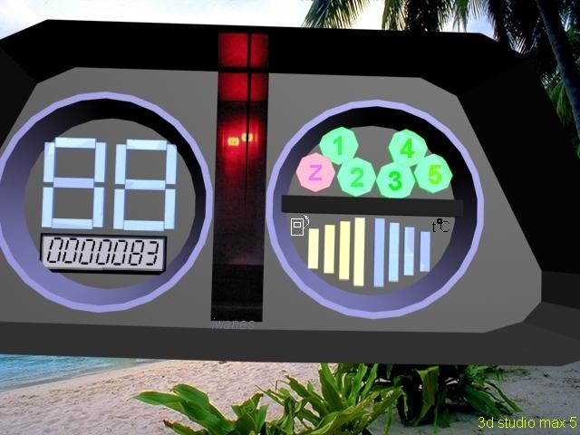

Приблизно щось таке хочу зробити.... незнаю правда чи так вийде...
але постараюь! :)

iwanes писав:Приблизно щось таке хочу зробити.
поставь из множества предложений,современного надежного оборудования.
Это изображение что ты показал....мягко говоря..плохая затея.
Отображение номера включенной передачи-как ты будешь концевики ставить? на кулису? или в КПП будешь на вилки кидать "микрики"?
Скорость-ты учти,что нужно не только приемный датчик в кпп,но и отсчет для него...есть такой?
Если решил менять на цифровой.То хоть с дизайном подумай...А то ты всех и вся тут попустил,тем что все отсталые,ездят на допотопных "часах".....а у самого уродство какое то.
Давным давно уже,стрелки считаются более четко читаемые чем циферблат.
iwanes писав:незнаю правда чи так вийде...
Не выйде! я тебе гарантирую! задум воплощается в реальность если он разумный и имеет смысл.Просто баловство как всегда не законченно,если его начали. Максимум что ты сделаешь,это подготовишь приборку под установку всего этого..Ну может нарисуешь еще что нибудь модное на ней.

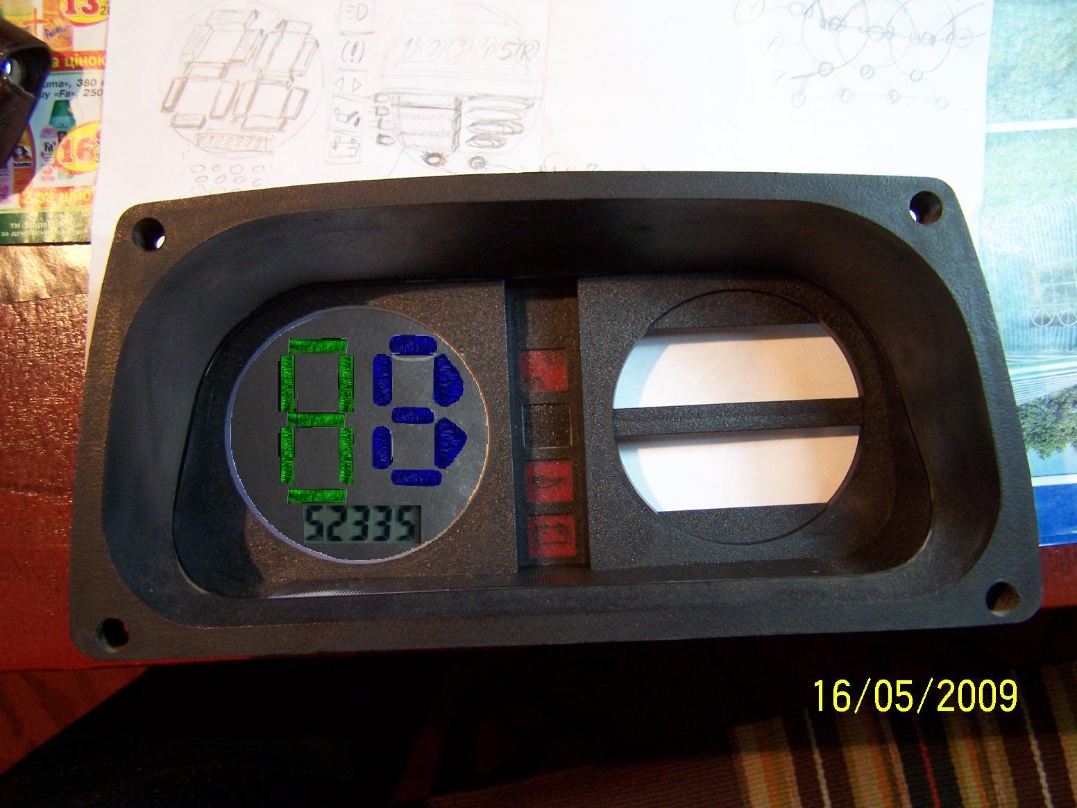

ну нак і думав що такий дизайн невийде...(надто футуристичний)
а отак майже остаточний варіант 8)
