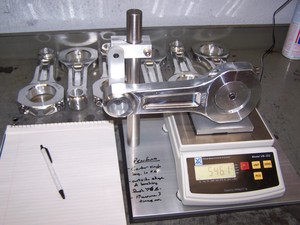

Дехто каже що цього робити нетреба, мол достатньо їх урівноважити. А дехто каже що треба. Що скажете ?
Хто знає яка процедура балансіровки шатунів ? Чи можна їх відбалансувати в "домашніх умовах" ? :ninja

Балансіровка це дуже класпа штука, але на скільки я знаю це робиться на спеціальній призьмі і дуже кропітка робота. Можеш підканати на зелену там є люди які таке роблять ;)

на сколько мне известно то их сажают на шток и выстывляют на то что б не было перекоса между поршневой и коленвальной шеей а про другое балансирование не слышал :|

Балансіровка шатуна то коли він лягає на право і на ліво і повинна бути одинакова вага

ROTOR писав:Балансіровка шатуна то коли він лягає на право і на ліво і повинна бути одинакова вага
это как?
Re: Балансіровка шатунів
Повідомлення vovka » Суб, 29 березня 2008, 12:17
найшов як буржуї таке роблять
http://www.performanceengines.com/perfo ... alance.jpg
http://www.mr2supercharger.com/conrods.html - тут про шатуни дещо написано.
Вроді приспособа для балансіровки простенька, можна самому склєпати :sing

vovka, а ты не путаешь уменьшение веса(подгонка веса) и балансировку..
ты статью прочитал что выложил?

Я не технарь, але балансіровка може бути при кручені навкруг осі, а ця приспособа лише враховує вагу в одному положені.

Тут не зовсім балансують шатун, вони шукають центр ваги шатуна тобто зрівноважують велику і малу головку шатуна щоб центр ваги на сержні шатна знаходився на всіх шатунах в одній точці

Axmet писав:а ты не путаешь уменьшение веса(подгонка веса) и балансировку..
After the rods have been checked for squareness and twist, both the big ends and small ends need to be symmetrically balanced with the other rod’s big and small ends to within 2 grams or each other (I would recommend within 1gram or less if the engine is to constantly see 10,000 RPM). In addition, it has been suggested that the Formula Atlantic engine builders are also balancing the rods from side to side as well.
може і плутаю.. тут слово balanced мабуть вживається в контексті підгонки ваги.. а я подумав про балансіровку..
Remember the rod is one of several moving/rotating components that will have to be balanced with the crankshaft counter weights before final assembly. The rod’s small end and piston assembly will move in a linear fashion, up and down (#1 and #4 will move in the opposite direction to #2 and #3). The crankshaft counter weights and rod journals will be rotating about its spin axis. The big end of the connecting rod will be orbiting the centerline of the crank while appearing to rotate about the rod journal in the opposite direction. The other parts of the connecting rod will be doing both, orbiting the crank centerline and moving up and down. This creates a complex dynamic motion.
Я так поняв шатуни іменно балансують в зборі з колінвалом :ninja
Але як це робиться.. де то зробити навіть не питаю бо у Львові на це дивляться як на космічні технології
