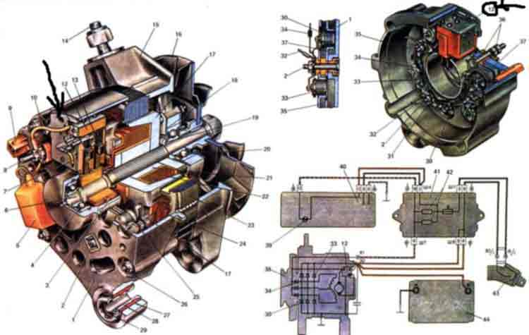

Повідомлення Black » Вів, 06 січня 2009, 12:25
Тема не заставила себя на долго положить в долгий ящик.
8) Новый прикол появился на доске панели приборов до 1 350 об/мин с зарядкой всё нормально после 1 400 амперметр начал валить в красную зону за 16(попытки привести в нормальное состояние силу тока путём вкл. всего что есть ни к чему не привели) :( ,первая мысль была что на клеммах акумы позакисали соединения открыв капот окисления были но не так что б зарядка не проскакивала и оставалась в сети что в свою очередь привело бы к х.з. чему. Напоминаю что электрик из меня не кудышний.Гену перебирал несколько месяцев назад полностью РМК того что требовалось или :sing нуждалось в замене всё как обычно ставилось новое ну и в свою очередь не дешевое :roll . С подачи знающего человека и листания книжки по обслуживанию решено было что эт щётки с релюхой,так и оказалось новое ,белое ,пушистое которое не проработало и пару месяцев вышло из строя :angry ,на смену пришло и встало на место старое которое откатало не 1 год .Так что не торопитесь менять того что не требует замены. :)

Black - в червону зону скоріше валив вольтметр чем амперметр ;)
Re: Мои показатели спидометра.
Повідомлення Black » Вів, 06 січня 2009, 14:44
Black писав:Напоминаю что электрик из меня не кудышний
Romko, угу :)
