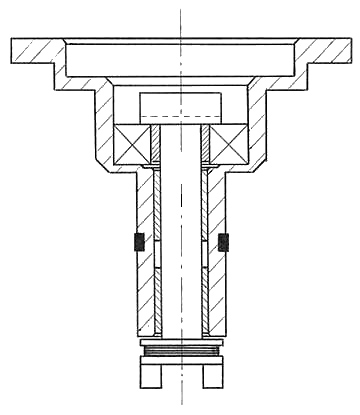

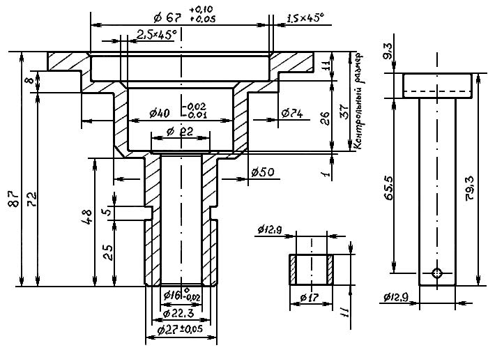

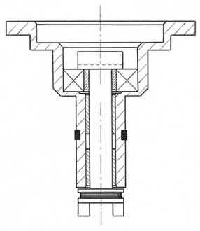

Переходник под трамблер от ВАЗ-2108 для УЗАМ
Взято с http://photofile.name/users/trofimovich ... /34075356/
