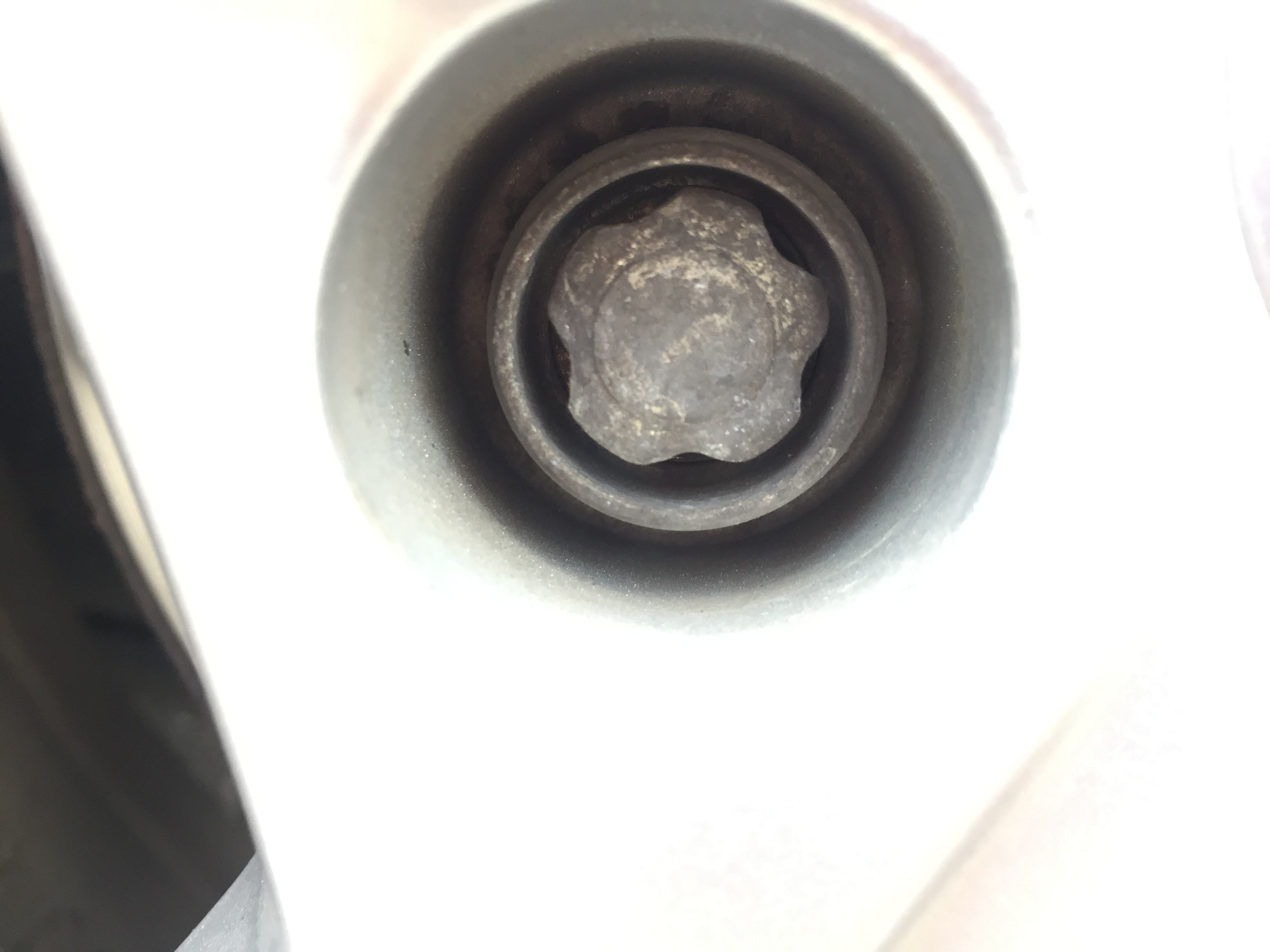

чи є місце де можна підібрати ключ до секретки? або де можна її відкрутити?

По фото болт не глибоко. Підїхати до будь кого з півавтоматом і приварити гайку, яку відкрутиш стандартною головкою

Я відкручую секретки з допомогою зубила та великої викрутки в якої сама залізна частина під ключ на 10 квадратна.Покі що не одної не було щоб не відкрутилася.

знайшов ключ на зеленій 147 ,магазин акумулятори. там купа секреток і ключів окремо на продаж. підібрали необхідну.
