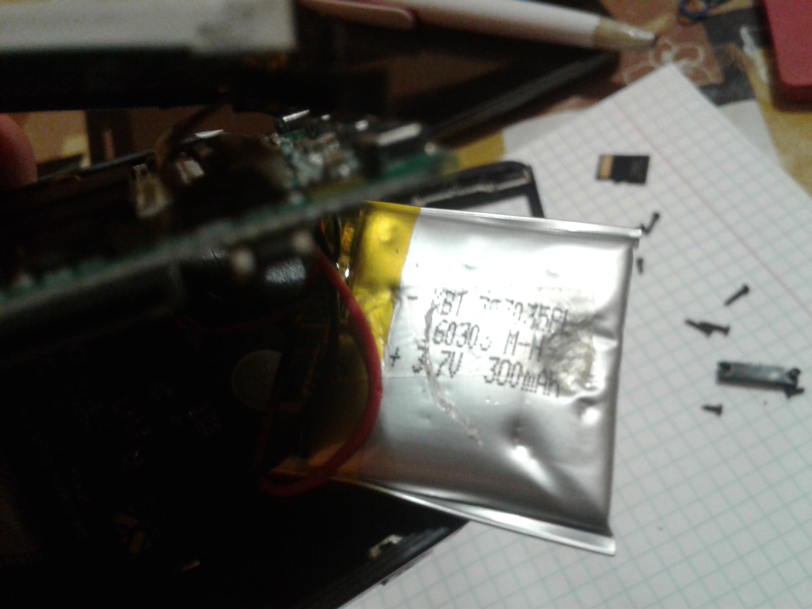

Ну шо вскрив регік, батарейка виглядає ось так
Розміри 30х30х~5мм (товщину немав чим зміряти). Де такий акум можна в нас купити? Чи то тільки на аллі?лучше большой недостаток чем маленькое достоинство!!!

знайшов на аллі потрібні розміри. але ємність в них різна
що краще брати, з більшою ємністю?

Бери з більшою . Ще можеш попитати в магазинчиках ,які RC модельками торгують (вертольотики на пультах ) , на радіоринку , або на https://all-spares.ua/ru/spares/battery/
До речі , на тип (LiON, LiPo) можеш забити :)

Короч тему можна закрити (якщо хтось підкаже як )
Заїхав на радіоринок батарею взяв на місці 20х30х6мм на 300мАч і в тих же хлопців перепаяв. По вартості 150грн акум +50робота. І все ок)
