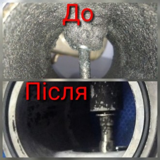

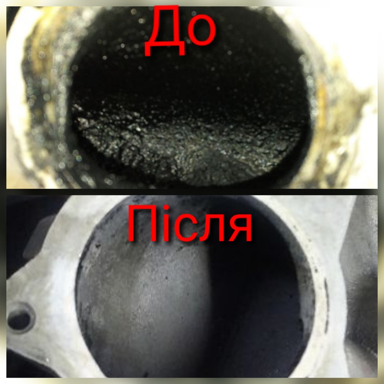

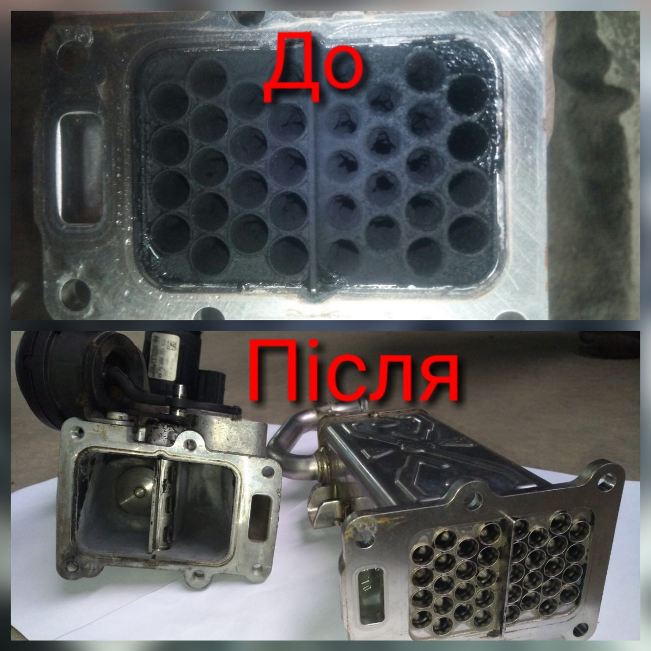

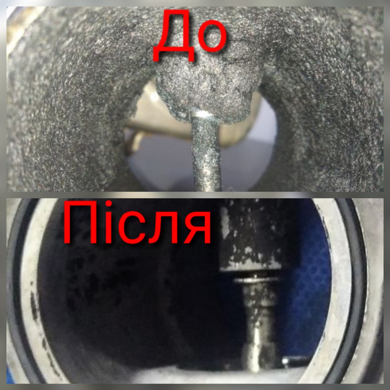

Егр на початку та коли ставили на машину.
Коли поставили аппарат чистити заслонки та колектор -їх він вимив в ідеал але до егр йому сложніше добратися,часково розмягчив але доробили вручну.

Якось так виходить.І куда не полізь всюду доїзжене до ручки.А потім Ваг куйовий і ломиться.При чистці використовували обладнання і хімію Xenum.Як би я скептично не дивився на початку,результат здивував в кращу сторону.
