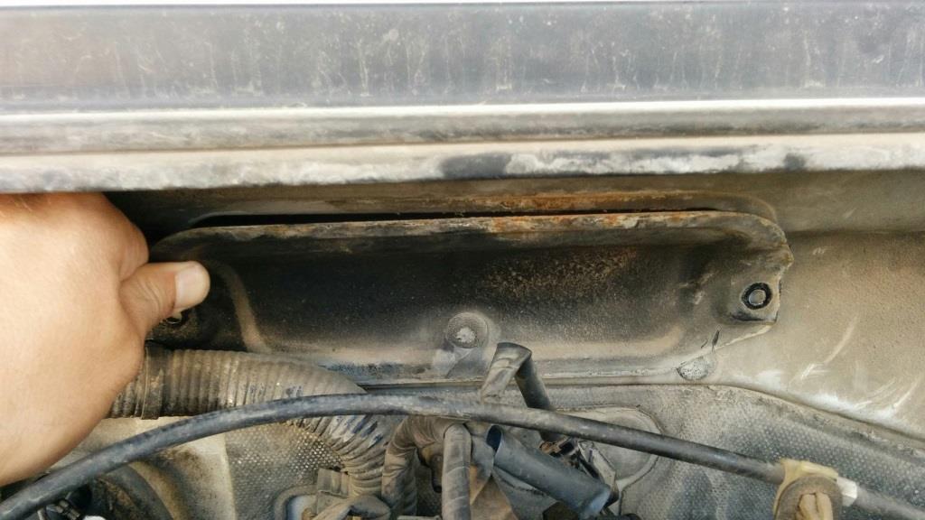

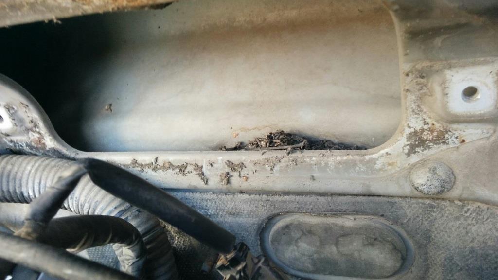

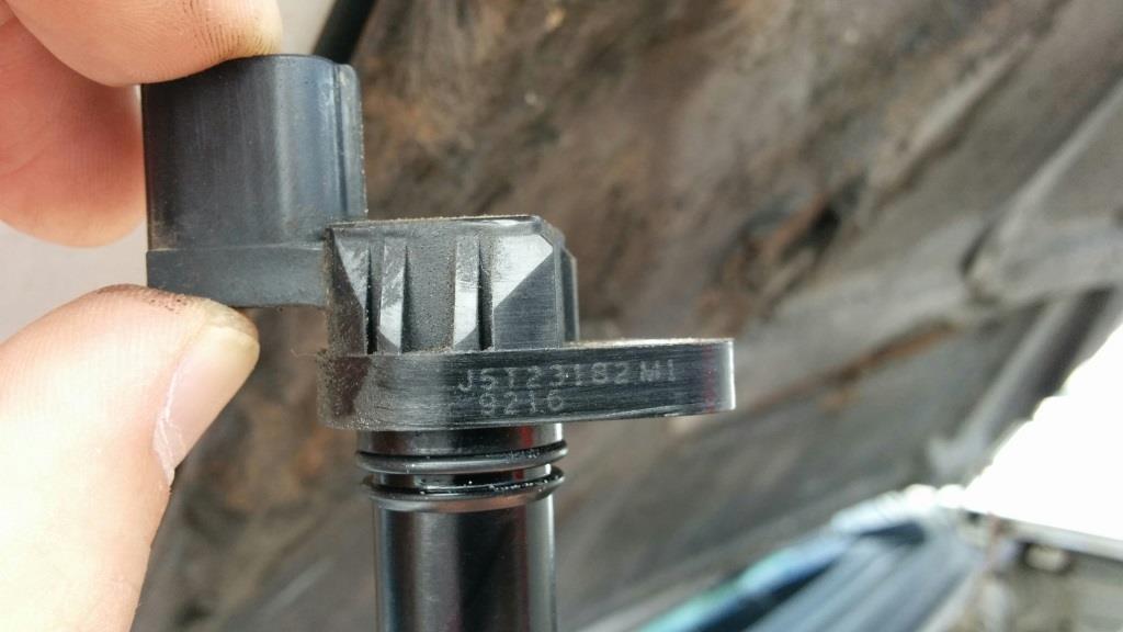

Народ, чи може хтось за бутилку позичти на пару днів свій датчик положення розпредвалу (колінвалу) для перевірки?
Дав би свій в замін на пару днів, але це небезпечно. Хіба десь трошки прокататись, щоб впевнитись в проблемі.
Сузукі і субару парт нумбер 33220-50G02. На самому датчику(виробник мітсубіші) як правило номер j5t23182 m1, народ ставить і замінник J5T23191 M1. Найповніший перелік авто на яких такий може стояти http://petropavlovsk-kamchatskii.baza.d ... 40074.html
Найдешевший оригінал в україні біля 900 грн. Є замінники в районі 600-700грн. На Алегро бу по нормальній ціні ще не надибав. Найдешевший варіант з аліекпресу замінники 300-400 грн, але вот, що що, а автозапчастин на алі, ще не купував; зі світлодіодними лампочками пару раз на гімно попадав, не охота попасти так з датчиком.

Тепер вже й периткання фішки на датчику рідко допомагає завестись. Тільки чекати 10-20 хв з відкритим капотом поки охолоне мотор, з поливанням водою всього блоку датчика. Виглядає що проблема перегріву датчика на мой машинці досить актуальна http://suzukiclub4x4.narod.ru/CamshaftP ... orJ20A.htm.

Судячи по мануалах, при поганій роботі датчика (CKP) має зявлятись помилка 42. Але комп вперто показує код 12 при самодігностиці - все нормально. Пробував шутчно отримату той код помилки - заводити зі знятою фішкою датчика - комп далі вперто показує відстуність помилок.

Замовив новий датчик з китаю. А тим часом довелось приймати якісь екстренні міри.
Припідняв передінй край капоту щоб збільшити забір повітря. По місту взагалі катаюсь з незахлопнутим капотом.
Зняв заглушку в кузові ззаду мотору: Оберти, як правило, максимум 2.5к. На 3-тю передачу перехожу на швидкості 20км, на 4-ту і 5-ту відповідно на 40 і 60.
Загалом інтенсивність і частота провалів зменшилась і рідше глохне. Але в жарку погоду, як зараз, всерівно чекати 15-20 хв якщо заглох, поки остине мотор.
Як каже мій батько: "в тебе натуральний запорожець!" - також в жару не їде :)

Якщо інжектор, то з великою ймовірністю проблема в тому ж датчику, тільки він найчастіше стоїть на колінвалі. Це якщо стандартних проблем із бензонасосом, форсунками, свічками, котушками чи вв проводами не виявлено.Mushko писав:В мене час від часу теж така проблема. Тупо на 100% то саме. Хз від чого то, я дійшов до висновку, шо виновник галімий бензин і наднавантаження. Один раз таке було посеред зими в заметіль снігову машина офігіівала від того шо я кудись їду і тепер літом теж в спеку якшо десь далеко їду то шось перегрівається і машина тупо вирубається на ходу.
Але я поки заміну датчика ще не зробив, сам ще не впенвнеий чи це він в мене всьому причина.
