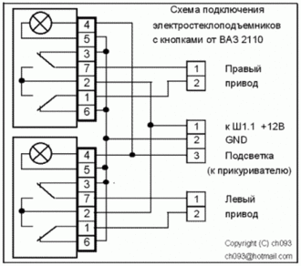

Всім привіт, надумав встановити склопідйомник самотужки, сам механізм встановив, з кнопкою теж розібрався ось схема:
4 контакт -підсвітка
2- 12 вольт
3,6,5-маса
7,1-управління;
На водійську дверку я брав кнопочний блок (4 в 1 (4 кнопки в 1 корпусі)) бо з часом збираюсь ставити підйомники на задні двері, підкажіть як підключити кнопки так щоб, щоб усіма вікнами я міг керувати з водійської дверки, і при тому якшо кнопка на пасажирських дверках натиснута в будь-якому положенні відключалась коли її мотор управляється головною кнопкою (щоб не замикало)

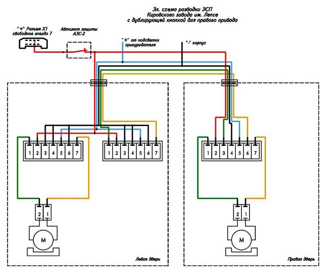

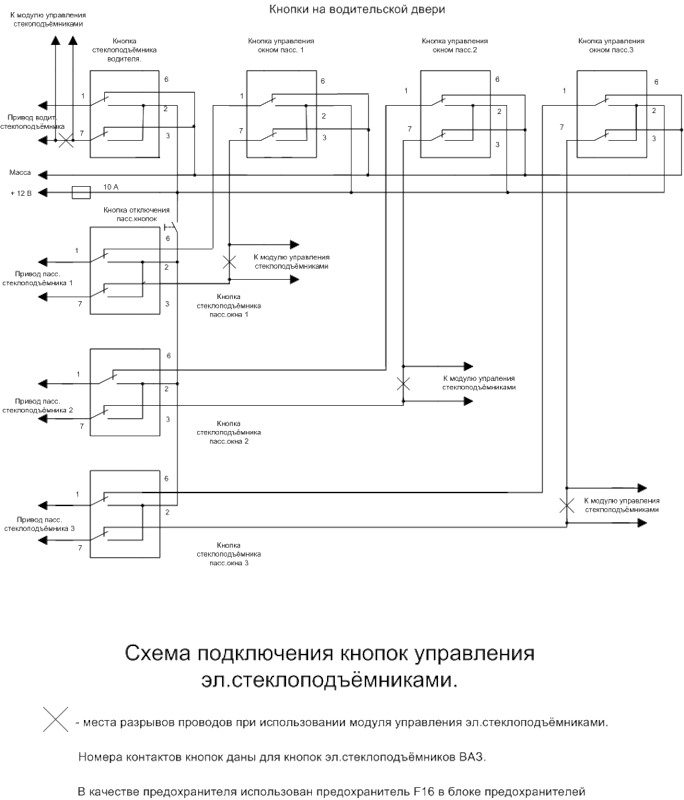

ось найшов схеми підключення може комусь треба буде, а як зробити так щоб кнопка на шоферській дверці була головною, щоб навіть при натиснутій (в якомусь положенні) кнопці на пасажирській дверці я міг підняти/опустити вікно пасажира???

які релюх треба? як їх підключати, я буду викоритсовувати схему таку як на останньому малюнку (з доводчиком)zelja писав:щоб так само зробити в твоїй можна поставити релюшки на 2 задніх і 1 переднє яеке просто відключає саму кнопку...

нажаль ні, я то в неті найшов, доречі там якшо клацнути по малюнку він збільшується і можна прочитати...zelja писав:ти неміг би викласти схему в більшому розширенні бо ніц там прочитати неможу...

Все, в суботу поставив підйомники ГРАНАТ і доводчик CONVOY CL400, для встановлення використовував останню схему (з попереднього повідомлення) все працює супер. Був тільки один нюанс при підключення доводчика, там є різниця який дріт йде до до кнопки а який до мотора (в моєму випаду, синій - до кнопки, зелений - до мотора) ну і звісно потрібно визначитись з порядком закривання вікон (якшо доводчик закриває вікна по черзі) я собі робив так, 1е- пер. пас., далі за годинниковою стрілкою, 4е - водійське...
