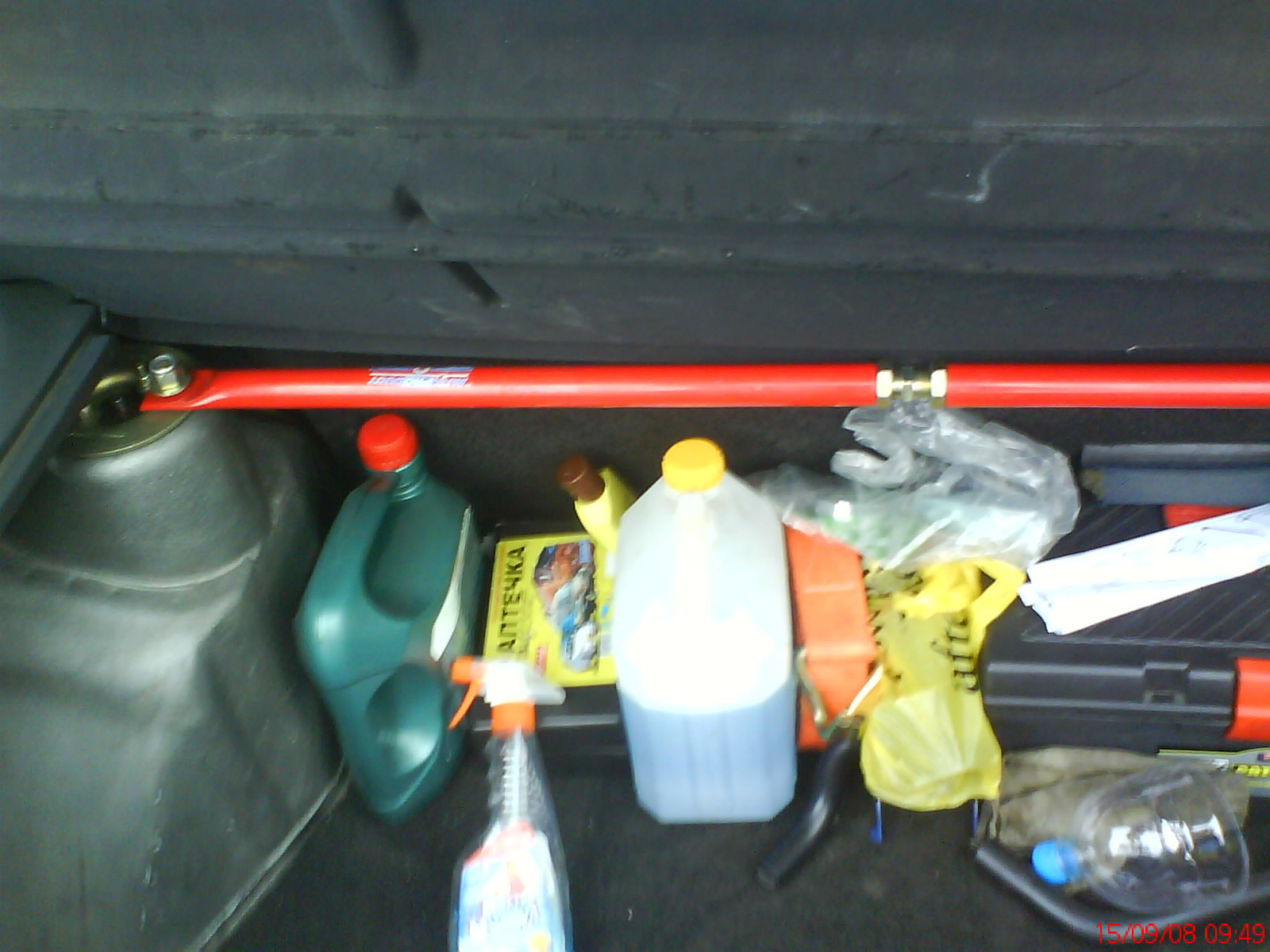

От что было сделанно с субботу в Новояворівське вымяренно ,выкладываю отчёт.

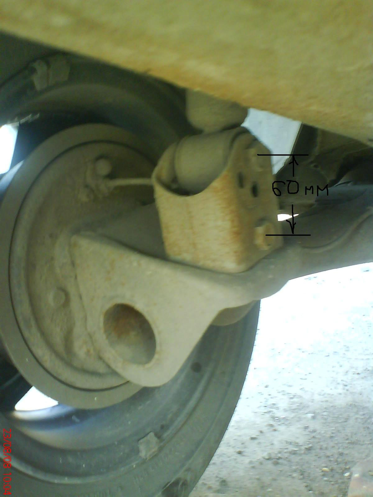

1.Удаленны подковы ,после чего зад сел на 60 мм.
2.Поставлен очередной нужный девайс. :)

Пожже выложу фото где будет видна разница до и после демонтажа подков + доказательство того что это НЕ ЕСТЬ,тюнтнг ,а самый что ненаесть сток (я про подковы).задней распорки эт не касаеться :sing

Полностью пытаюсь скрепить автомобиль,знаю что там 2-ой слой метела идёт ,но всё таки.

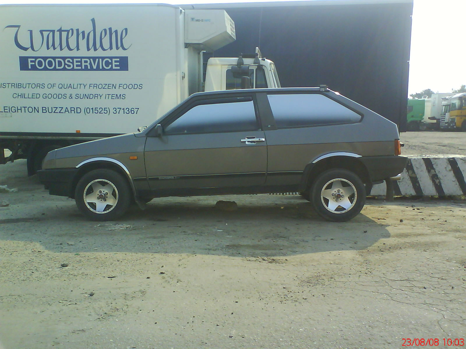

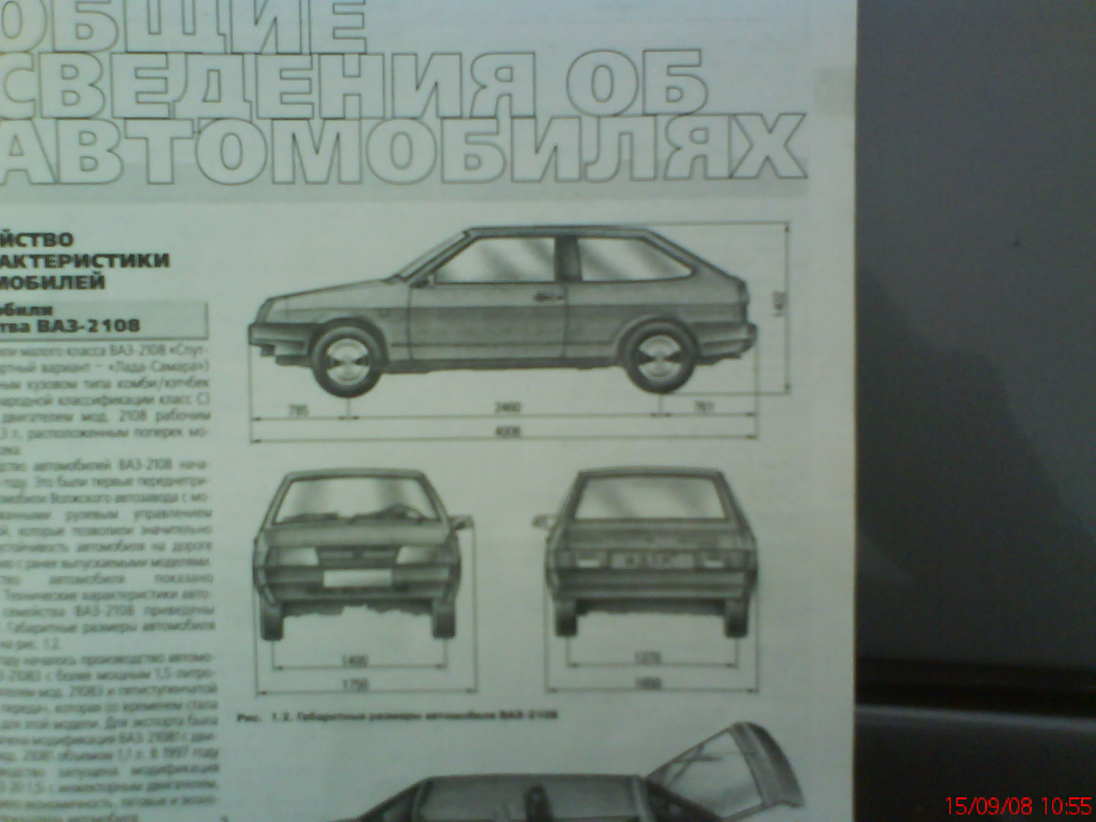

Ну а теперь что и хотел довести про стоковую подвеску основание книжка по ремонту и эксплуатации автомобиля,там особого ни чего не стоит разглядывать только посадку авто.
.jpg
Re: Подвеска нуждаюсь в совете.
Повідомлення Black » Пон, 15 вересня 2008, 10:14

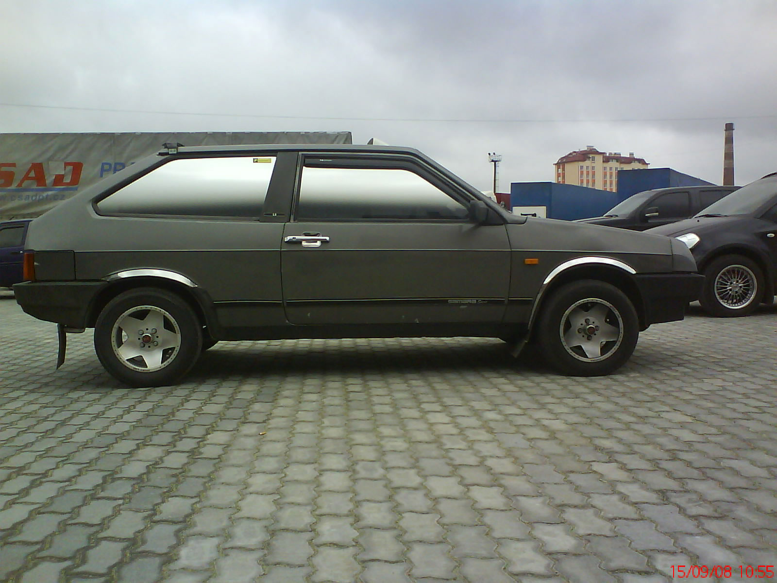

Ну и до и после = 60 мм занизился зад.

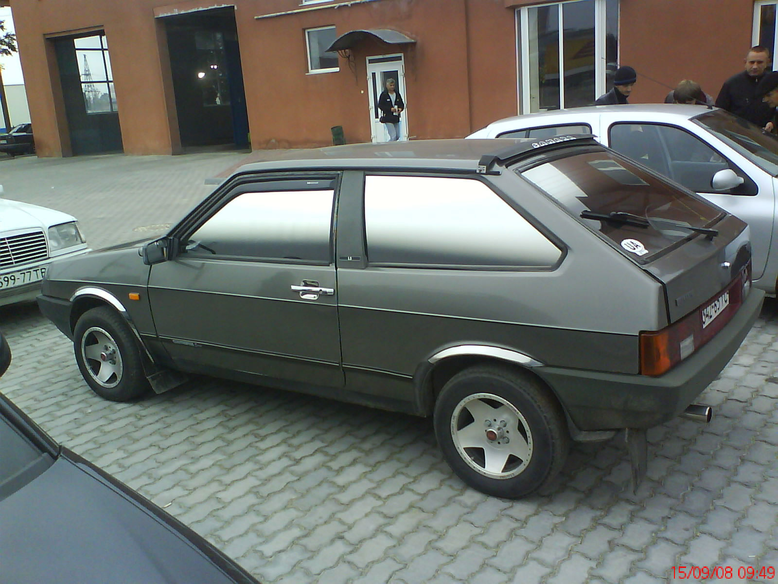

Вот мене цікавить чи появилась різниця 8)
Повідомлення Black » Пон, 15 вересня 2008, 10:24
ROTOR, Передними верх / низ доволен и снимать не собираюсь ;) поезжу посмотрю как себя кузов вести будет на поворотах не успел с нашими тягучками оценить!!!
Повідомлення vovka » Пон, 15 вересня 2008, 11:10
Black, без підков зовсім інший вигляд 8)

Не могу обьяснить от чего больше толка от выкидывания подков ,либо от распорки или от обоих ,но поведение машины изменилось в лучшую сторону.
1.Внешний вид
2.Управляемость чуть меньше крен стал кузова и мона входить в поворот не стесняясь (в пределах разумного).
3.Появилось очучение целостности кузова,а именно зад не прыгает на кочках и на поворотах с гармошкой,не догоняет перёд после поворота т.е. сначала заезжает морда потом зад её нагоняет :) как в Икарусах с гормошкой.
На трассе кузов не сказал бы что прижимает аж ппц т.к. ещё с такой подвеской за 90 км/ч не поднимался.Но даж и при этой скорости слышал и чуствовал как на неровностях задние брызговики цепляют асфальт.
Был 1 маленький минус.После демонтажа подков сел и поехал через 2 км обратил внимание что все зеркала не в ту степь напрывленны :sing но это я не предусмотрел.
Ну и в заключении рекомендую :если вы не возите тяжёлый груз [цензура] :shout те подковы только + сы вижу .Всем кто помог большое спасибо.
