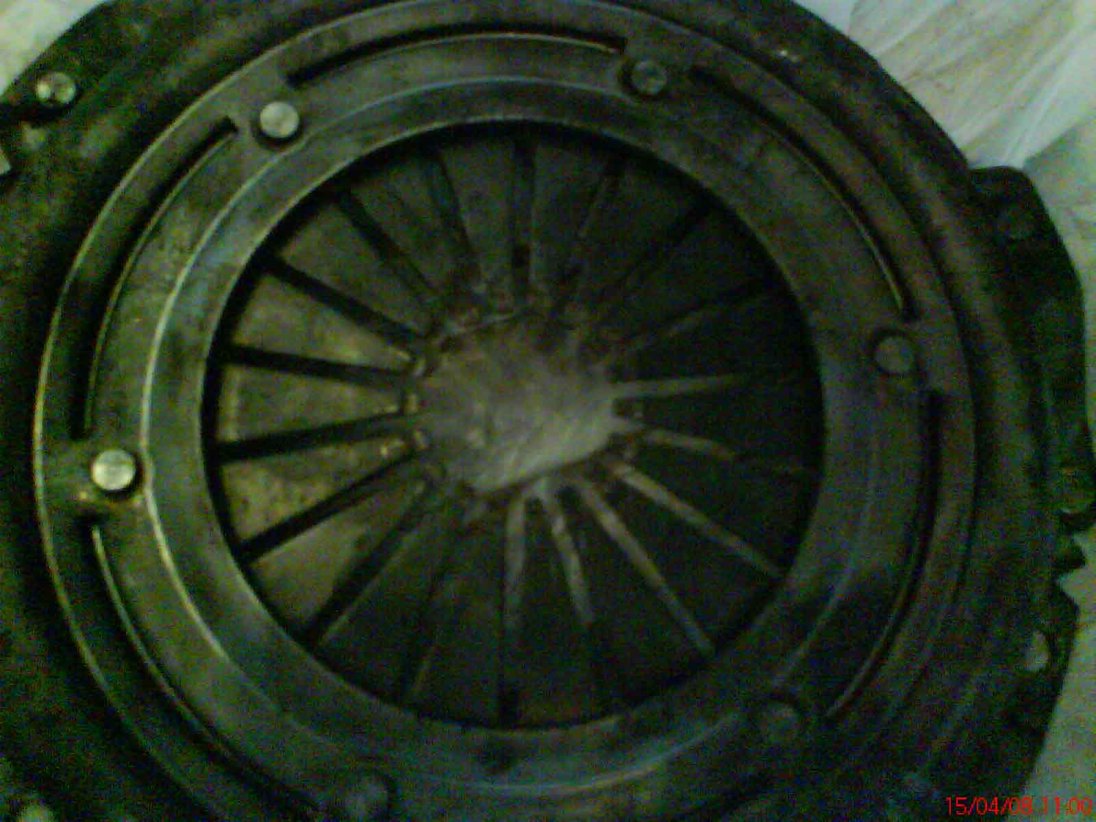

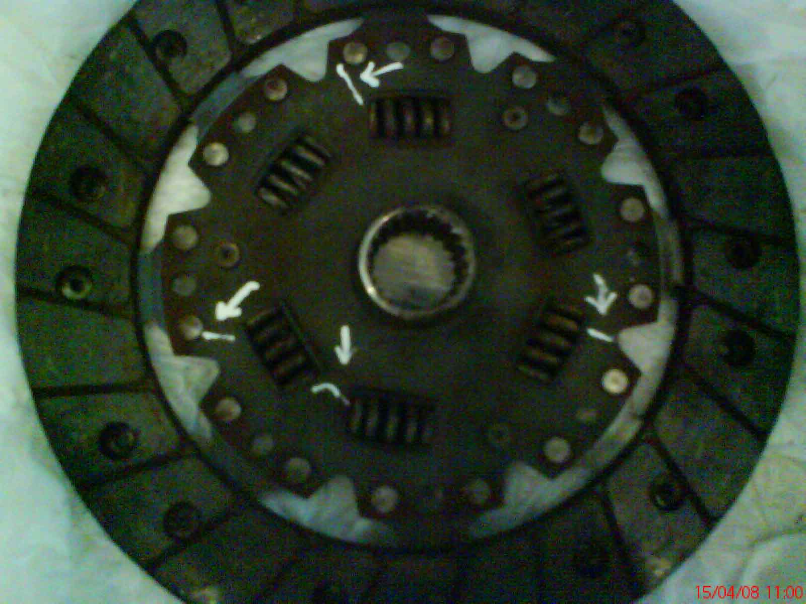

Упала педаль думал вилка кончилась оказываеться диск кончился!
Комплект сакса(сцепы) почти в хлам диск треснут демферные пружины севшие корзина на солнышке выработана а выжимному хоть бы хны :cry х.з.что за прикол она прошла 10 000 км пока не могу понять в чём трабл ,убедили поставить российское - мол таксисты иногда мучуються его убить в 2 - смены ;)
Чисто из интереса есть желание показать старое настоящим мастерам и выяснить причину!!!! :ninja

Вот что я натворил!

Повідомлення Black » Вів, 15 квітня 2008, 10:14
Стрелки указанны где трещины полосы их направление!!

Re: Помогите по сцеплению 2108!!
Повідомлення vovka » Вів, 15 квітня 2008, 10:33
Black писав::cry х.з.что за прикол она прошла 10 000 км пока не могу понять в чём траб
прикол в тому що це сакс.. а де брав ? пару років назад на артема знайомий придбав сакс в одного бородатого.. скінчилося за 200 км.. сталося щось похоже як в тебе.. після того поставив "ВИС" - пару років немав проблем а далі продав машину..
я наприклад теж зараз на "ВИС" їжджу, другий рік - нема проблем.

Повідомлення Black » Чет, 29 травня 2008, 13:05
vovka писав:і тобі попалась підробка..
Недавно радилась идея связанная с грузовым авто но думаю что и на наших авто такая же ситуёвина излагаю:
На тех же манах и мерседесах (TRUCK) стоят разные производители сцепы соответственно выжимной по VALEO будет крутить мозги долго и упорно на корзине SACHS диск сцепы разного производителя на пример LUC и SACHS не всегда взаимо заменяем даж если одинаковый диаметр и шлицевая часть ступицы и соответственно ступица сама а теперь самое интерестное наблюдение - трабл в дисках состоит в том что диаметр и выступ (толщина ) основы диска он же корпус где располагаються демферные пружины не садиться на маховик которые то ж делаються с разной геометрией - отсюда напрашиваеться маленькое резюме что к-кт сцепления разного по производителю при подборе должено учитываться не только год ,обьём и марка авто но и соответственно и маховик сам (геометрия).
Не могу ещё мысль привести к легковому автомобилю но на грузовиках уже точно знаю этот ньюанс.
Так что думаю под саксовское сцепление что порвалось у меня и у Вовкиного знакомого нужен соответственно маховик именно под данного производителя.
Пока всё прдон что много нацарапал но короче не мог изложить мысль,которая ещё требует завершения и обоснования!!!! :roll
