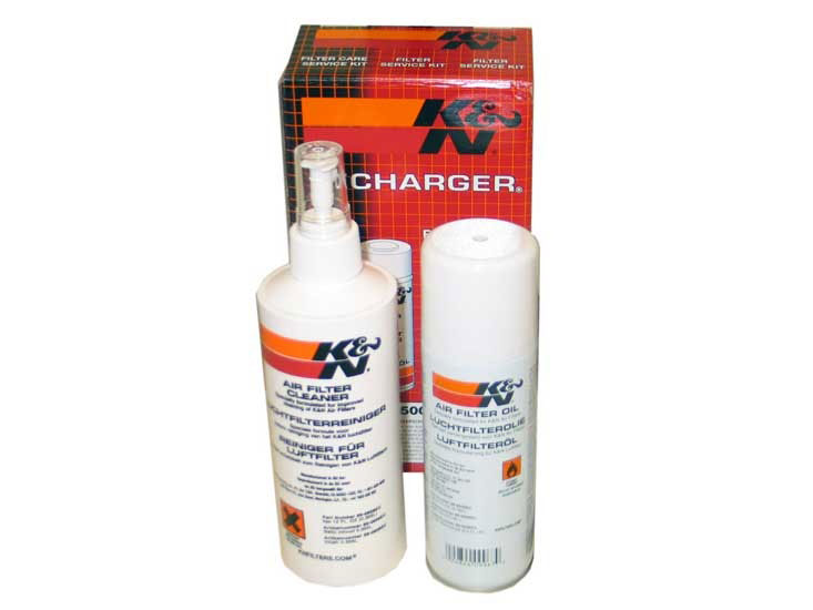

Re: Обслуживание фильтра нулевого сопротивления.
Значит был сегодня приобретён к-кт для чистки фильтра K&N
Фото и инструкция прилагается
Порядок и правила обслуживания фильтра K&N:
Для обслуживания фильтров K&N используйте только материалы K&N !
Внимание! Использование комплектов обслуживания других фирм приведет к повреждению фильтрующего элемента и утере способности фильтрации воздуха на должном уровне, так как фирмы применяют масла/очистители с различными основами. (Это относится и к фильтрам других фирм).
Внимание! Запрещена очистка фильтра сжатым воздухом, так как можно повредить фильтрующую ткань.
1. Снять фильтр.
2. С помощью кисти(щетки) с мягким ворсом очистить поверхность фильтрующего элемента от крупных частиц грязи.
3. Из флакона ОЧИСТИТЕЛЯ с распылителем (K&N AIR FILTER CLEANER) нанести очищающую жидкость на поверхность фильтрующего элемента с обеих сторон.
4. Через 10-12 минут фильтр промыть в емкости с водой, а затем под слабой струей проточной воды. Поверхность фильтрующего элемента станет бледно розового цвета. Фильтр в сушке не нуждается, достаточно слить остатки воды несколько раз встряхнув фильтр.
5. Из аэрозольного баллона с МАСЛОМ (K&N AIR FILTER OIL) распылить состав на фильтрующий элемент с обоих сторон. Слить остатки образовавшейся воды.
6. Установить фильтр.
Для справки каталожный номер набора 99 5003EU
