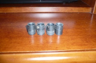

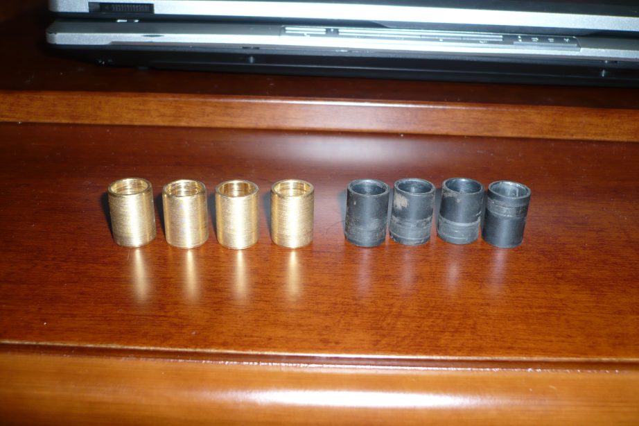

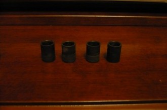

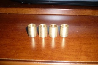

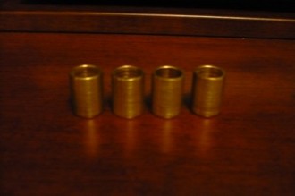

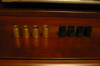

Це також тимчасове рішення, бо накладки з пластмаси були зроблені виробником навмисне, щоб язичок замка не вироблявся. Коли він буде гриміти об латунь, думаю довго не походить і будеш думати над заміною замка.OKurylyshyn писав:Я зробив просто, виточив такі ж вставки з латуні, навіть зробив їх на 0.1 мм більшими. Головне знайти хорошого токаря.
Вже так їжджу більше рокі, і їжджу кожен божий день, все нормально.Yelik писав:Коли він буде гриміти об латунь, думаю довго не походить і будеш думати над заміною замка.

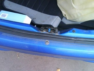

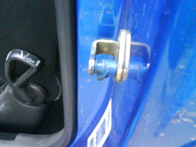

+1. в мене тоже така проблема) покишо "живу" з ізолентоюLiuskywalker писав:купи на Торпедо фторопластовий стерженьок підходящого діаметру і висверли в ньому дирку відповідного діаметру - і язичок не постраждає , і фторопласт фіг зітреш !
Що це? Де можна на то глянути?VETERAN писав:капролон

.[/off]Капролон (полиамид-6, ПА-6) — полимер, предназначен для изготовления механической обработкой изделий конструкционного и антифрикционного назначения. Свыше 30 лет применяется в машиностроении, судостроении, энергетике, в химической, нефтяной и целлюлозно-бумажной промышленностях.
Устойчив к воздействию углеводородов, масел, спиртов, кетонов, эфиров, щелочей, и слабых кислот. Химически стоек, нетоксичен, используется в оборудовании для пищевой промышленности
