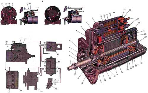

Опять вынужден поднять тему с вопросом в чём трабл.
Симптомы:иногда при вкл движка такое очучение что бендикс ,втягивающее либо не выскакивает на маховик либо х.з.(проскакивает) урчит но движком не крутит далее выкл. и при 4-6 попытке цепляет ,раскручивает и заводиться .
Ваше мнение скидывать и везти к мастеру что б перебрали бендикс или стартер по любому ????Если не сложно обьясните в чём трабл рисунок прилагаю т.к.я в эллектрике ноль(на практике).

Demyan
Повідомлень:2903
Re: Не заводиться.
Повідомлення Demyan » Чет, 30 жовтня 2008, 16:15
Та сама фігня була, я писав десь. потім вона пропала потім знову появилася. Я до майстра не знаю ск. разів заводила але не було такого. Майстер сказав - якщо вже не буде заводитися з толкача і до мене. Але після того воно пропало і місяць вже не урчить і заводиться все нормально.

sergey
Авто:ВАЗ 2110 Bosch MP 7.0 H.
Re: Не заводиться.
Повідомлення sergey » Чет, 30 жовтня 2008, 17:07
Black писав:Симптомы:иногда при вкл движка такое очучение что бендикс ,втягивающее либо не выскакивает на маховик либо х.з.(проскакивает) урчит но движком не крутит далее выкл. и при 4-6 попытке цепляет ,раскручивает и заводиться .
Забоины в зубьях венца маховика.Неправильная регулировка хода шестерни привода и момента замыкания контактов включателя.
Ослабление буферной пружины привода стартера
Re: Не заводиться.
Повідомлення Black » Чет, 30 жовтня 2008, 17:10
sergey писав:Ослабление буферной пружины привода стартера
Скорей всего это ,как я понял по любому старого скидывать надо.
