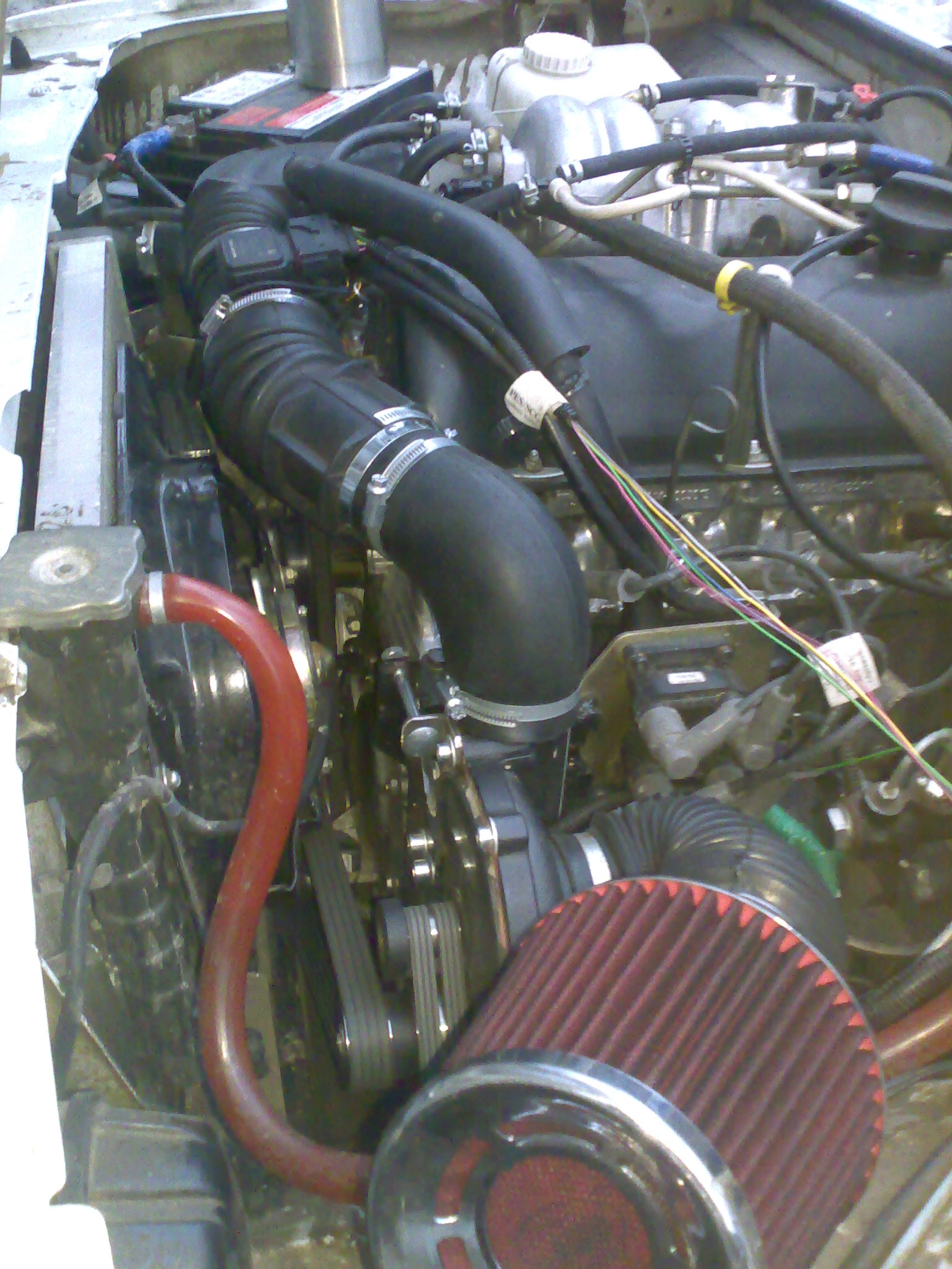

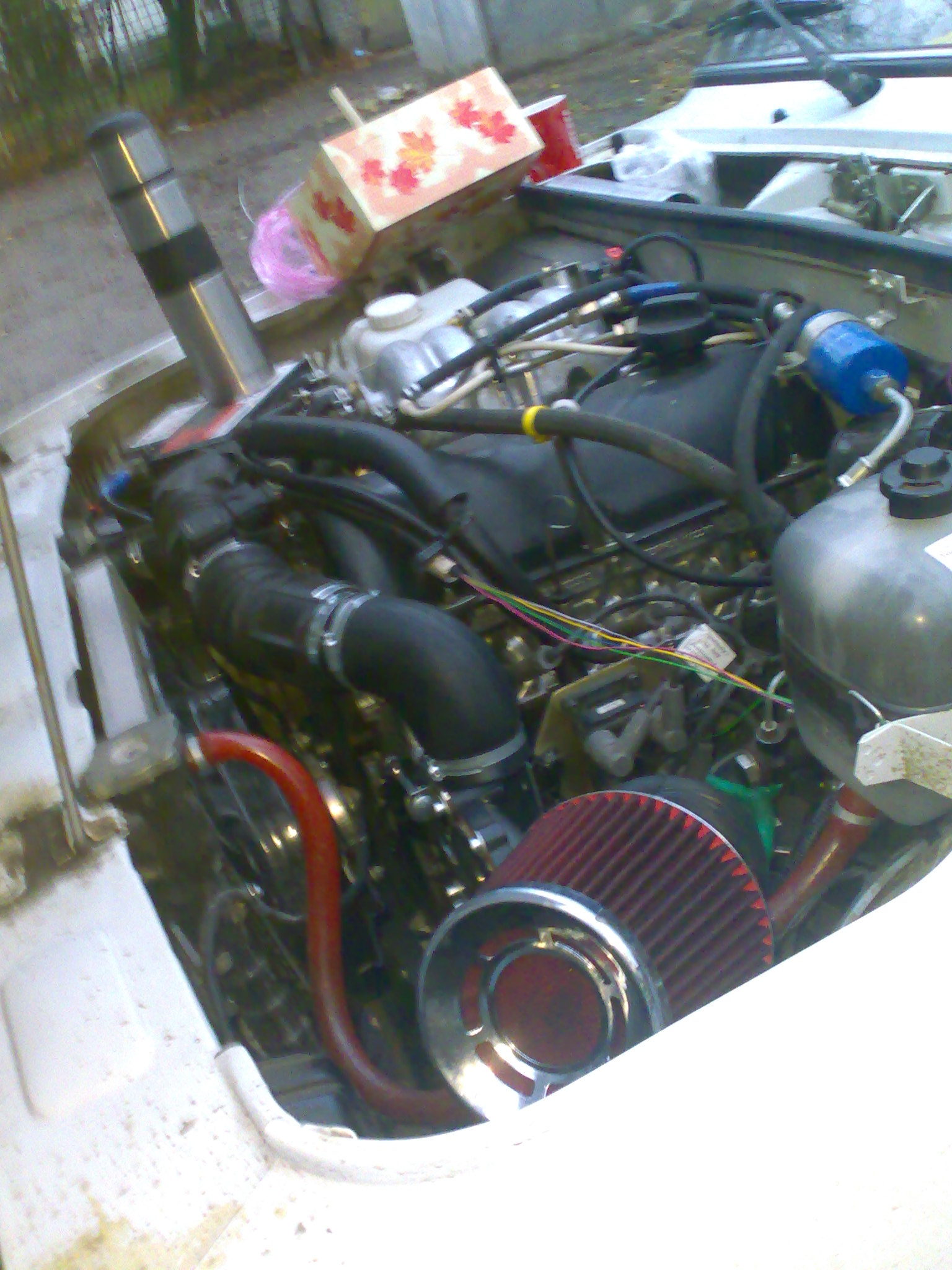

сьогодні переставив датчик машина перестала на хх оборотах глохнути!))))))))))))))))але ше якось непанятно тупить думаю компік підстроюється вот пару фото
і вот шо було написано з компресором
""предназначен для установки на двигатели до двух литров. Давление наддува до 0,5 бар""

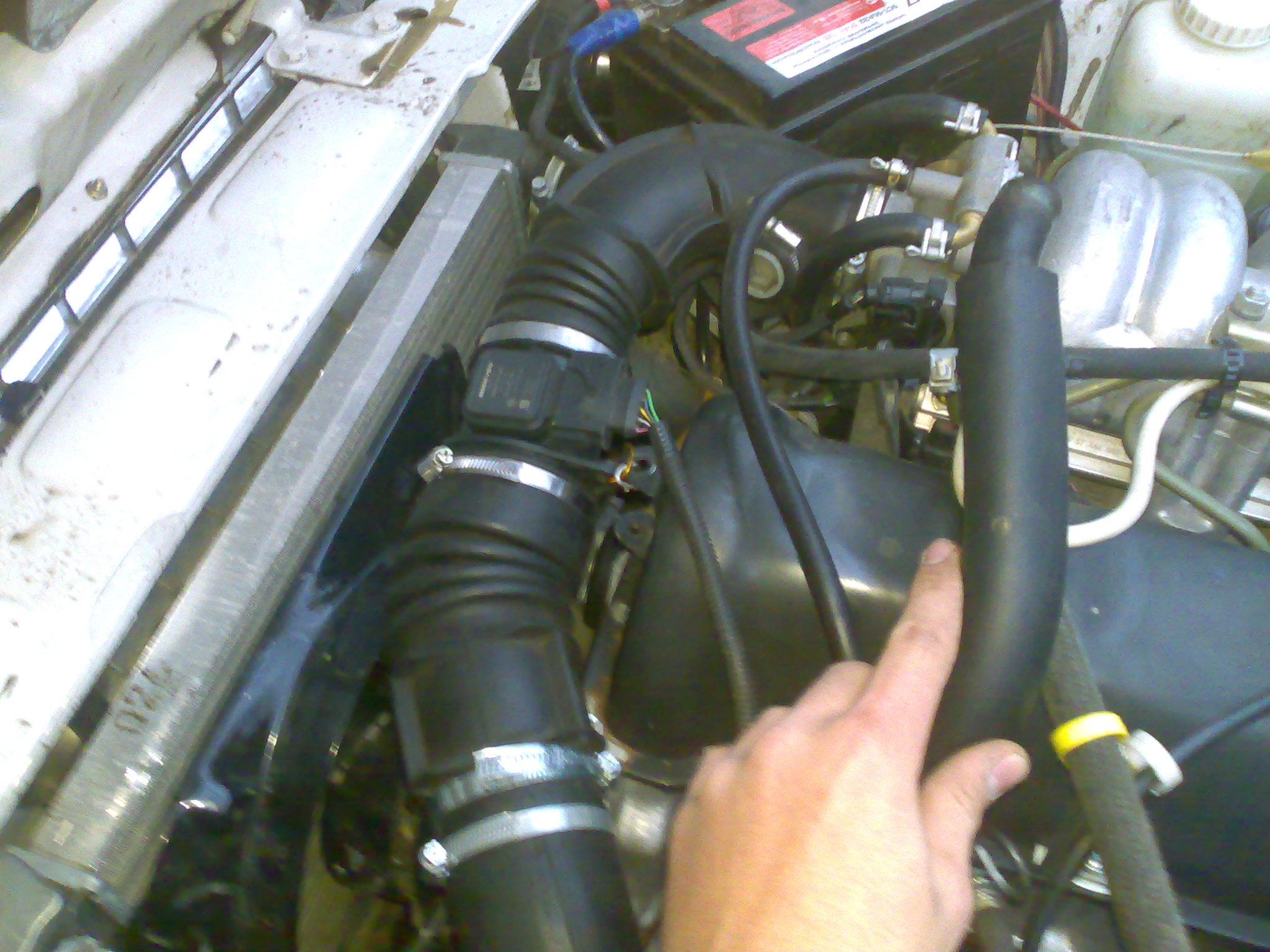

вот ше відключив шланг вентиляції картерних газів

akdi писав:вот ше відключив шланг вентиляції картерних газів
а нащо ?

була помилка до того як я неперніс датчик зара включав комп нема значить всьо нармально він працює!!!!!!!!!!!!!!!!!!!!!!!!поскільки датчик нармально працює значить всьо ок!!!(майже)гг
надув 0.5 при 5500 я вже поміряв))))

vovka писав:
а нащо ?
писали ті хто ставив компресор і мали проблеми з поаваням оборотів!сам як шочесно незнаю нашо ну як бачимо помилок ніяких нема і сарай неглохне?

нєа!!!я писав які були проблеми глохла і провали так зара неглохне але появився провал.......до тог я датчик стояв ваше ракета як після 2-2.5 підірветься то попа недоженеш(ну я собі так думаю)
