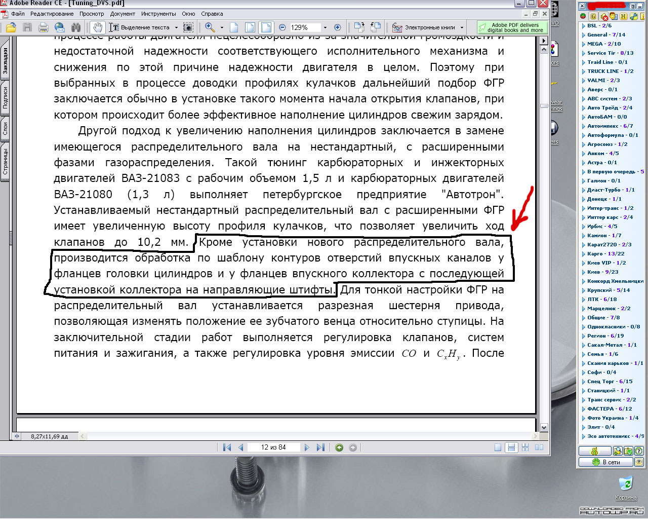

Продолжаю пока теорию.
В.Н.Степанов 2002 г в книжке пишет .
т.е.ставить р/вал и не доделывать каналы немного не правильно.Правильно вы писали!!!! :)

Re: Распред/вал Самара 1,5;8 кл.
Повідомлення Black » П'ят, 05 грудня 2008, 17:28
sergey, Я только учусь пока теории. :)
