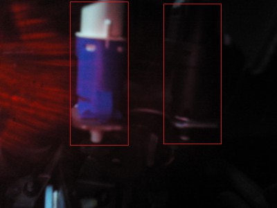

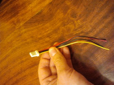

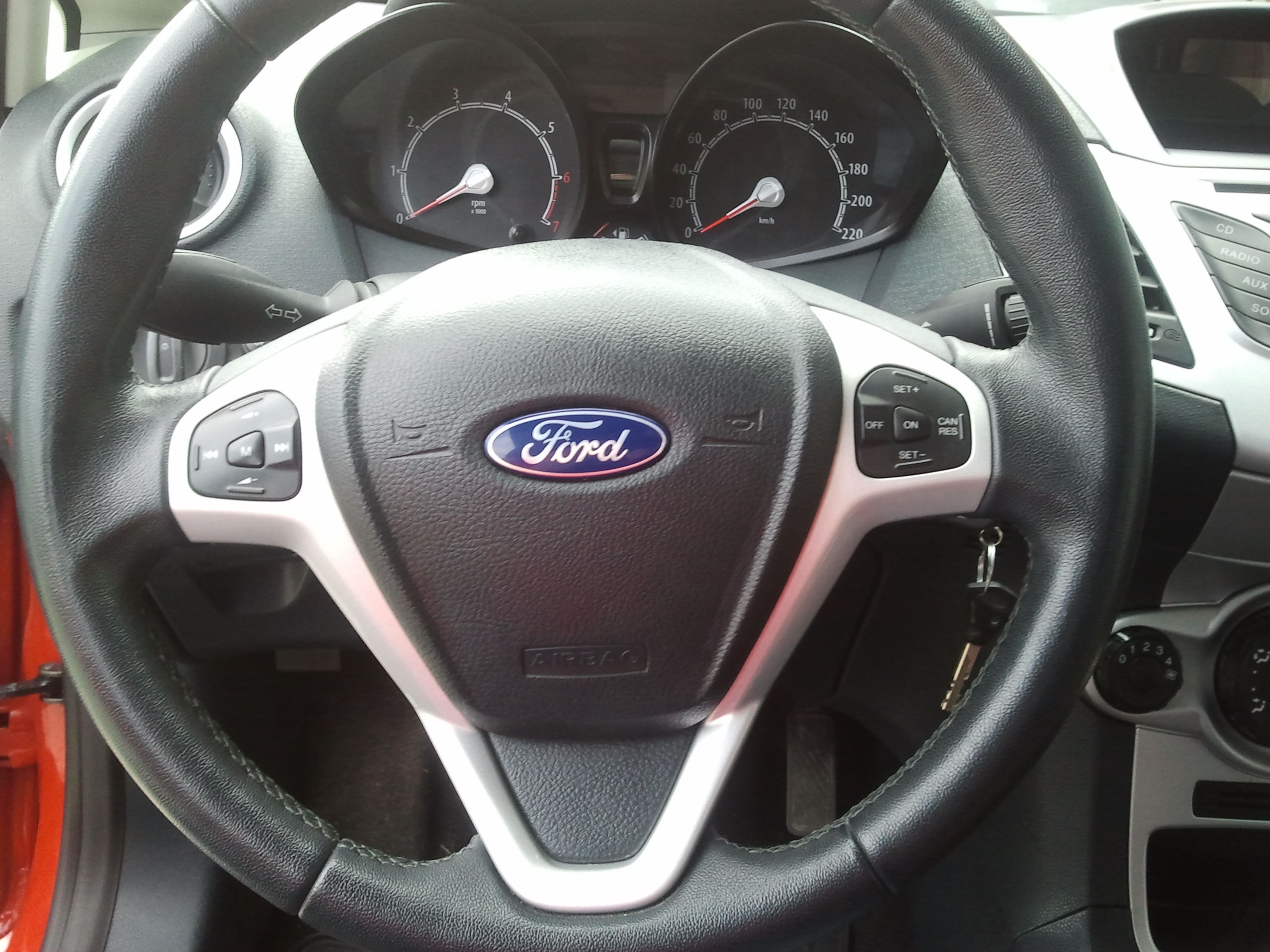

Вирішив установити на своє авто круїз контроль. Певно старію і стаю лінивий :-)
Полазивши по форумах, зрозумів, що процес не дуже складний і відносно не дуже дорогий.

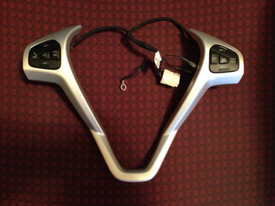

Ітак, знайшов та замовив б\у кермо від фієсти на аллегро з кнопками в дуже хорошому стані. z@k допоміг його притягнути до Львова. Чому цілий руль, тому, що окремо накладка з кнопками не продається.

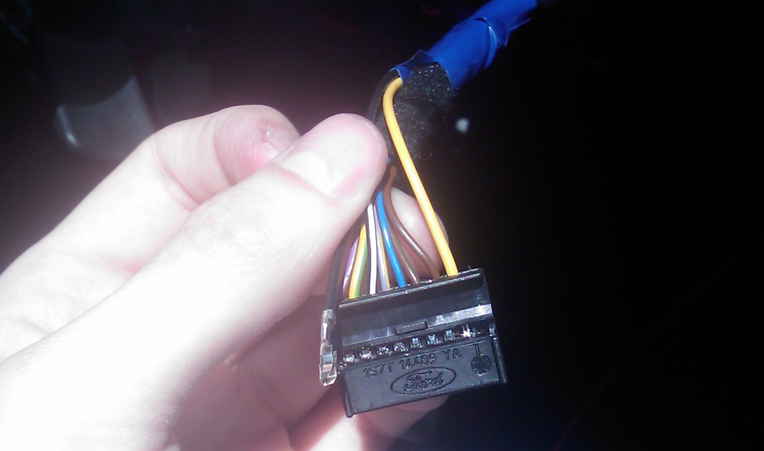

Виникла маленька проблема, оскільки поляк "рєдіска" не дав фішки з проводами, які ідуть також тільки в комплекті з кермом. :cry
Виявилось, що фішка чотирьох пінова підходить від блока живлення для флопіка, правда трошки прийшлось її підпиляти, щоб нормально зайшла в гніздо, аналогічно взяв додаткові піни, яка вставляється з другої сторони в руль. Знайшов схему підключення.
Виявилось, що всі кінцевики та фішки, які відповідають за керування круїз контролем вже встановлені на авто із заводу з проводами. Дякую за це фомоко ).
Далі по порядку.
0) Перевіряємо чи стоять кінцевики, має бути 2 на педалі гальма та 1 на щепленні
1) Знімаємо верхній та нижній кожух з керма
2) Знімаємо клеми з акумулятора, чекаємо 15 хв.
3) Знімаємо подушку з керма
4) Міняємо місцями накладки, ставимо з круїзом

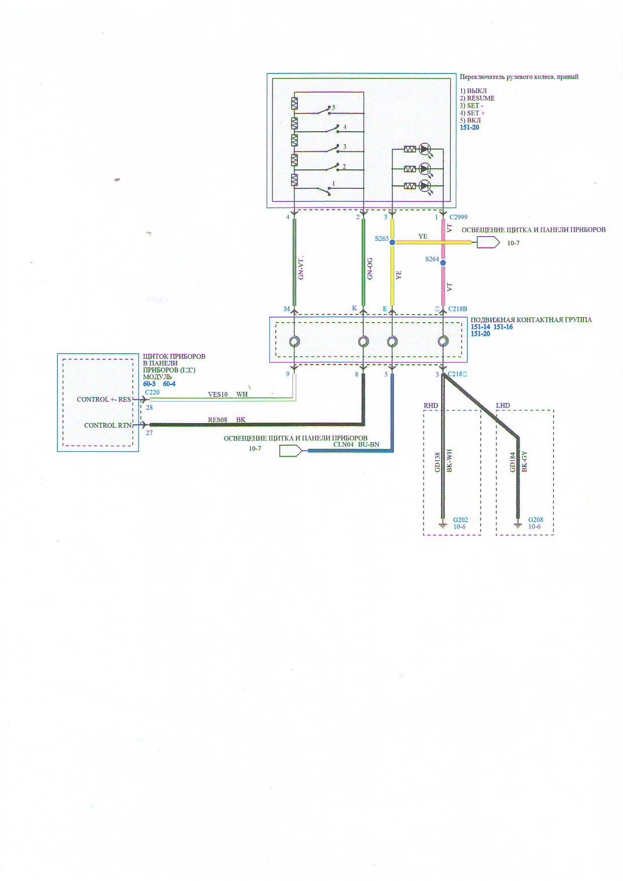

5) Підключаємо проводку (якщо немає) то робимо по схемі, (фото нижче буде)

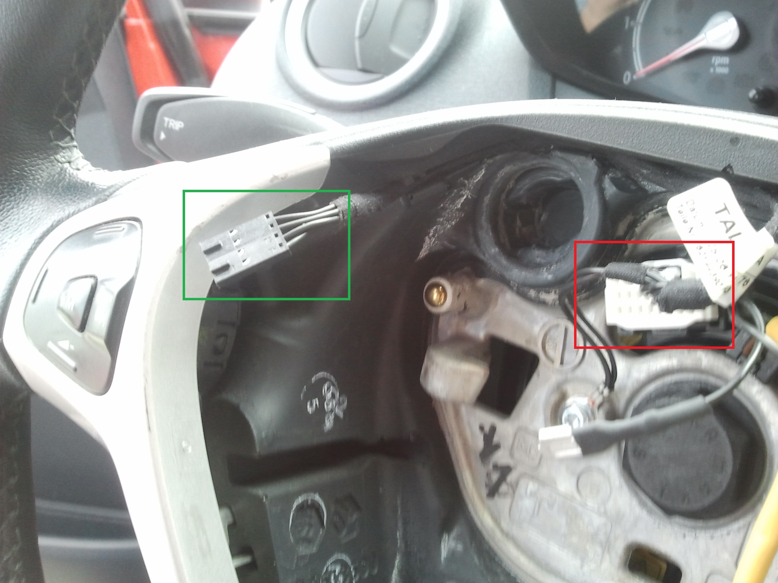

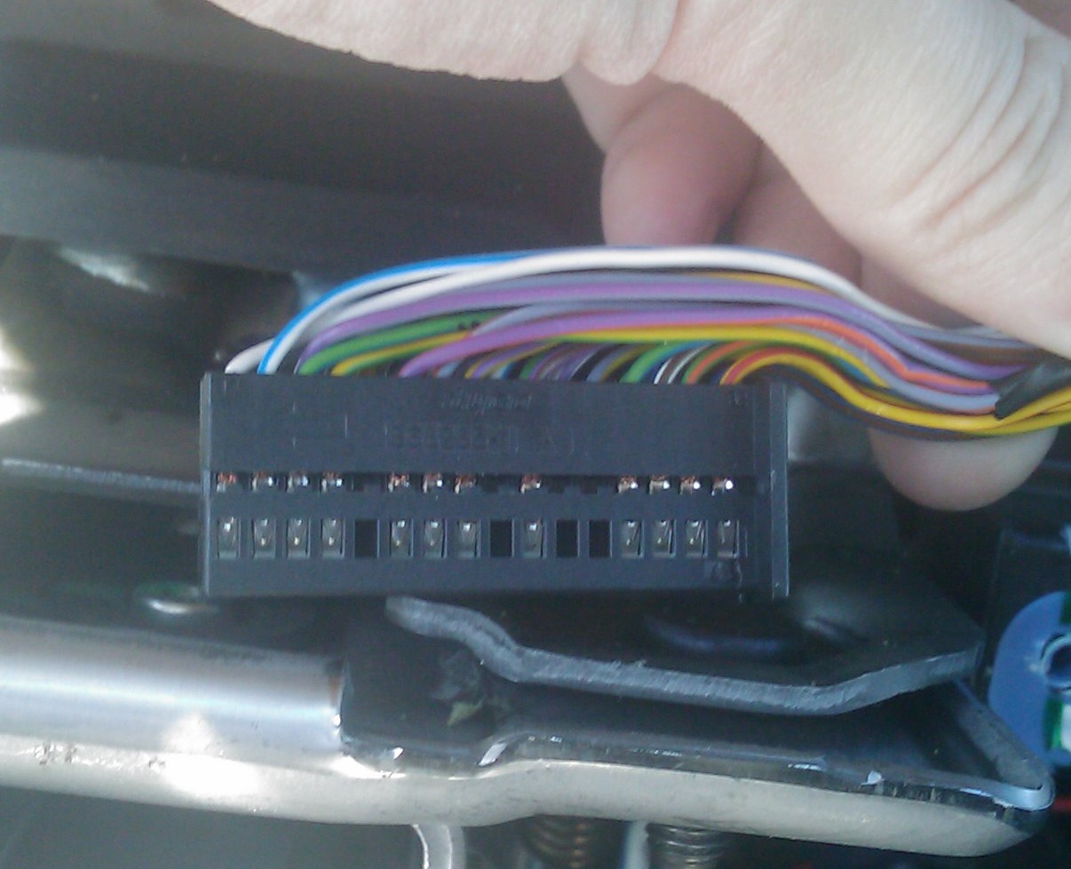

6) Переконуємся, що є 2 дроти на місці які відповідають за керування, (у мене були), якщо немає то прокладаємо два дроти від фішки часової пружини і до фішки панелі приборів, а саме 8 в 27 і 9 в 28.
7) Збираємо в зворотньому порядку
8) І останнє, потрібно прошити дану опцію в мозги автомобіля. Я це зробив на офіційному диллері Велет Авто.
Бюджет 1450 грн.

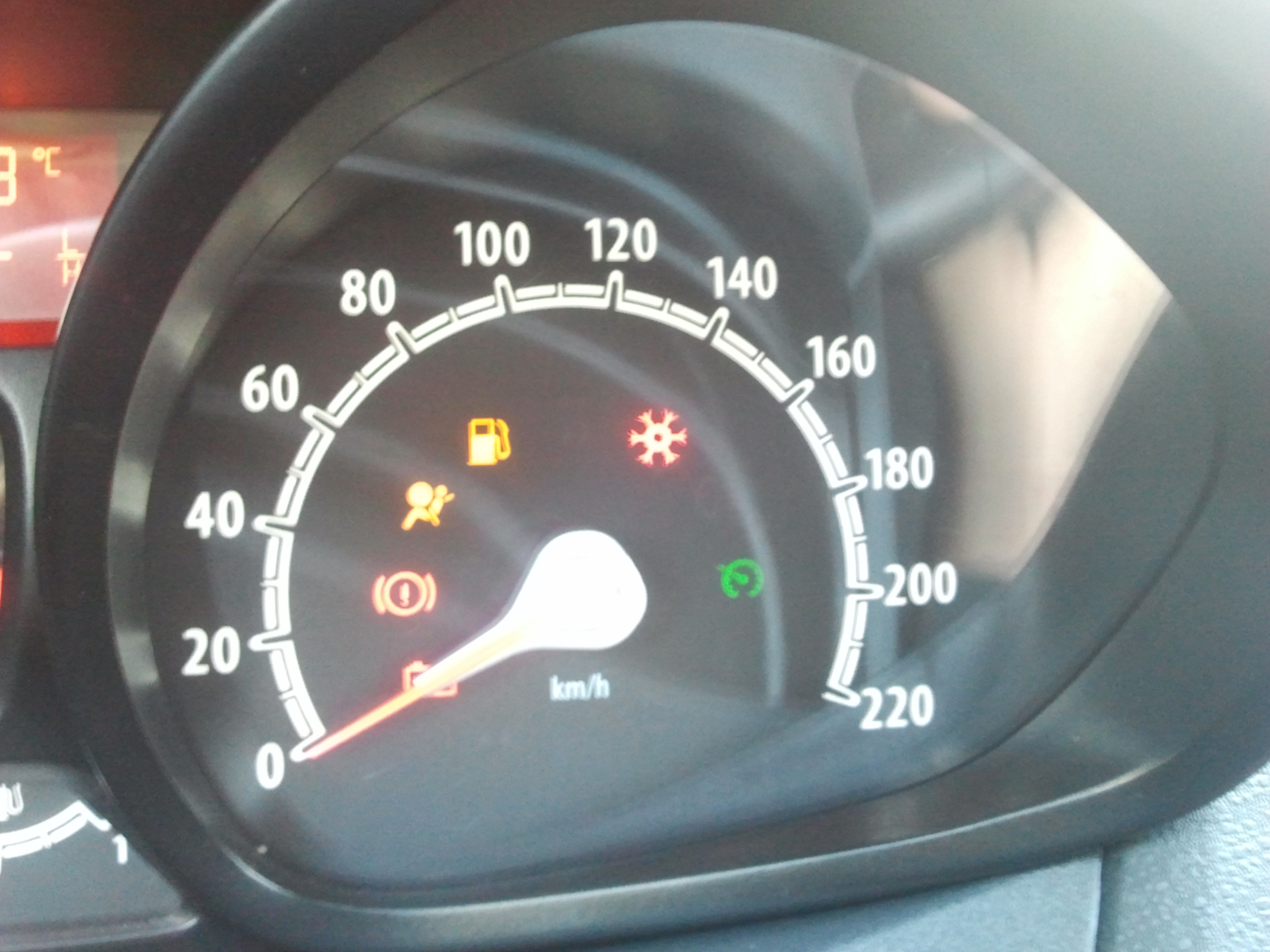

Результатом задоволений. Можна включати від 30 км\год. На трасі дуже зручно, в місті якщо немає машин. Кнопка CAN RES рішає проблему запамятовуванням попередніх параметрів швидкості.
В принципі має економити пальне. Згодом напишу чи є зміни по розході.

Кінцевики на педалях (гальмо)
саморобна фішка, яка іде від кнопок на рулі і до фішки часової пружини
Накладка на руль
фішка від руля де потрібно вставити 2 дроти 8 та 9 (якщо немає)
фішка панелі приборів де мають іти дроти 27 та 28 від фішки руля 8 та 9

встановлений руль з круїзом
активовано круїз в мозгах авто
схема підключення
