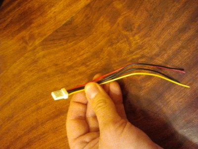

Виникла маленька проблема, оскільки поляк "рєдіска" не дав фішки з проводами, які ідуть також тільки в комплекті з кермом. :cry

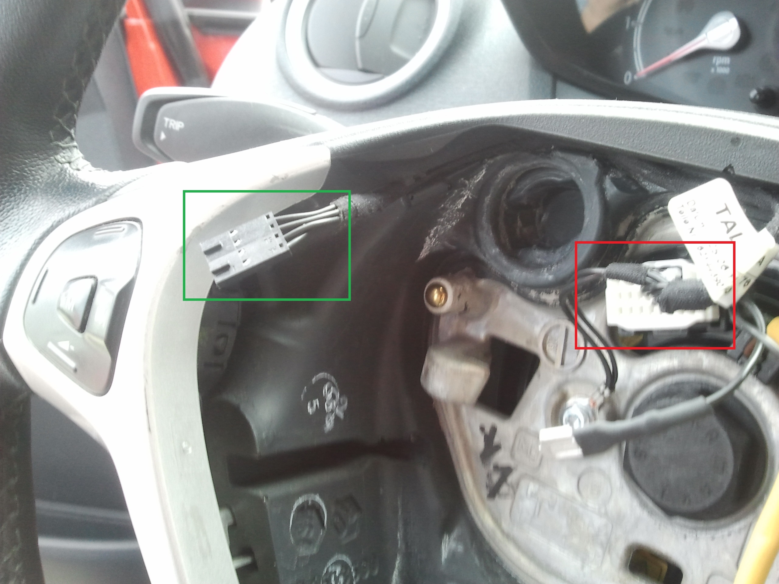

Виявилось, що фішка чотирьох пінова підходить від блока живлення для флопіка, правда трошки прийшлось її підпиляти, щоб нормально зайшла в гніздо, аналогічно взяв додаткові піни, яка вставляється з другої сторони в руль. Знайшов схему підключення.

6) Переконуємся, що є 2 дроти на місці які відповідають за керування, (у мене були), якщо немає то прокладаємо два дроти від фішки часової пружини і до фішки панелі приборів, а саме 8 в 27 і 9 в 28.

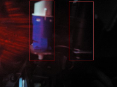

Кінцевики на педалях (гальмо)

саморобна фішка, яка іде від кнопок на рулі і до фішки часової пружини

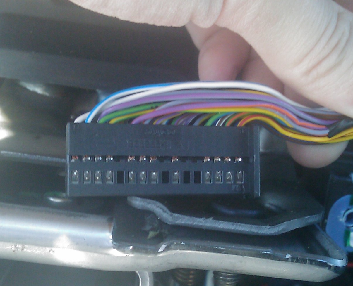

фішка від руля де потрібно вставити 2 дроти 8 та 9 (якщо немає)
фішка панелі приборів де мають іти дроти 27 та 28 від фішки руля 8 та 9

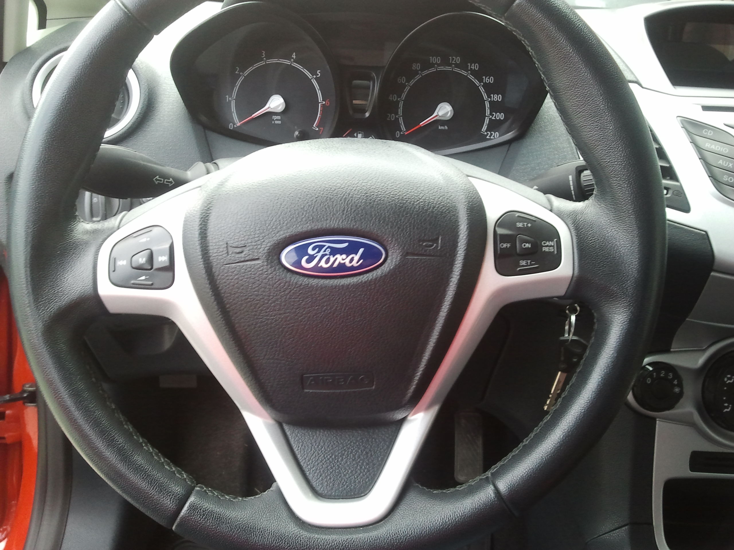

встановлений руль з круїзом
