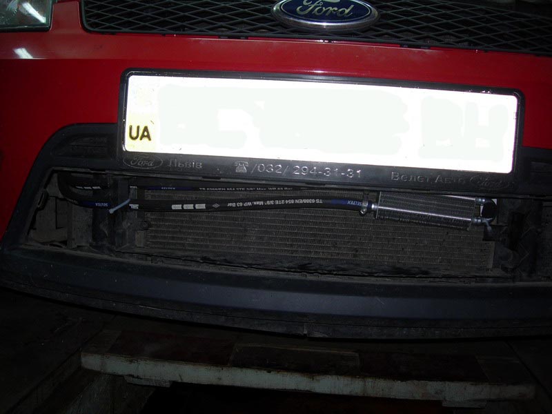

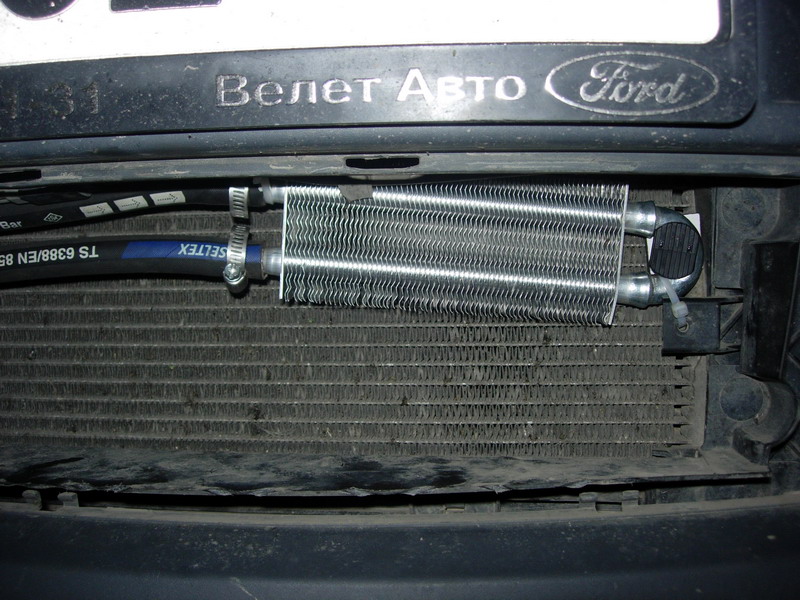

Сьогодні разом з тігером нігером було встановлено радіатор ГУР.
Радіатор Hayden купив на ебей (хоча можна дешевше на шроті шось знайти типу радіатора акпп дешевше).
http://www.haydenauto.com/Featured%20Pr ... ntent.aspx
Power Steering Oil Cooler
Our power steering oil cooler removes destructive heat generated within a power steering system, especially in vehicles with large tires such as, motorhomes and off-road vehicles. Installation of a power steering oil cooler will prolong the life of the system’s pump, hoses, and seals.
насправді він якийсь маленький, я вже думав що даром викинув гроші )))
Шланг 3 метра купив Б. Хмельницького 106 в itubes. 63 бара (просто менше небуло), температура від -40 до +100 градусів (от думаю чи не замало). 3 метра якраз впритик.
І все це діло встановили.
підключили до обратки ГУР з бачка. Долили рідини (форд оригінал).
Поїхав змєйку катати, трохи покрутив мотор до відсічки на всіх передачах. Покрутив знов рулем, постояв в пробці..
Ефекту я такого не чекав. Раніше після активного руління він іздавав такі звуки що здавалось що зараз поламається. А зараз всьо тихенько. Задоволений :)
можливо краще було б встановити більший радіатор, але ніби і цей справляється.
