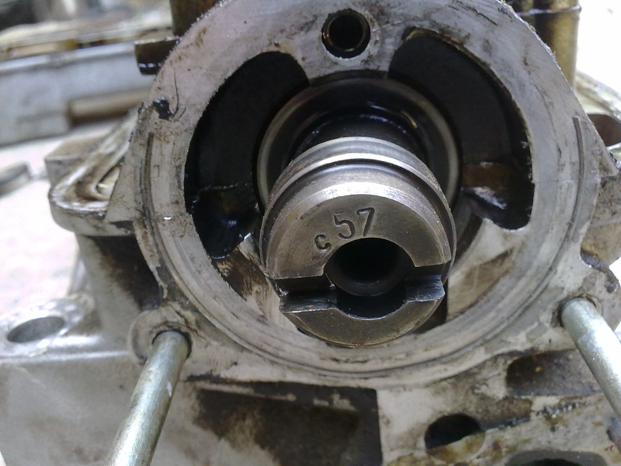

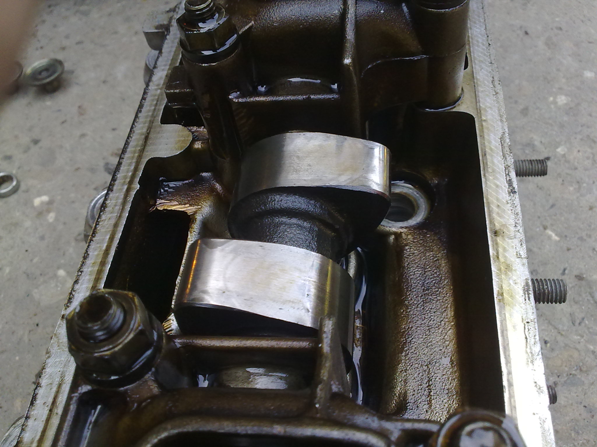

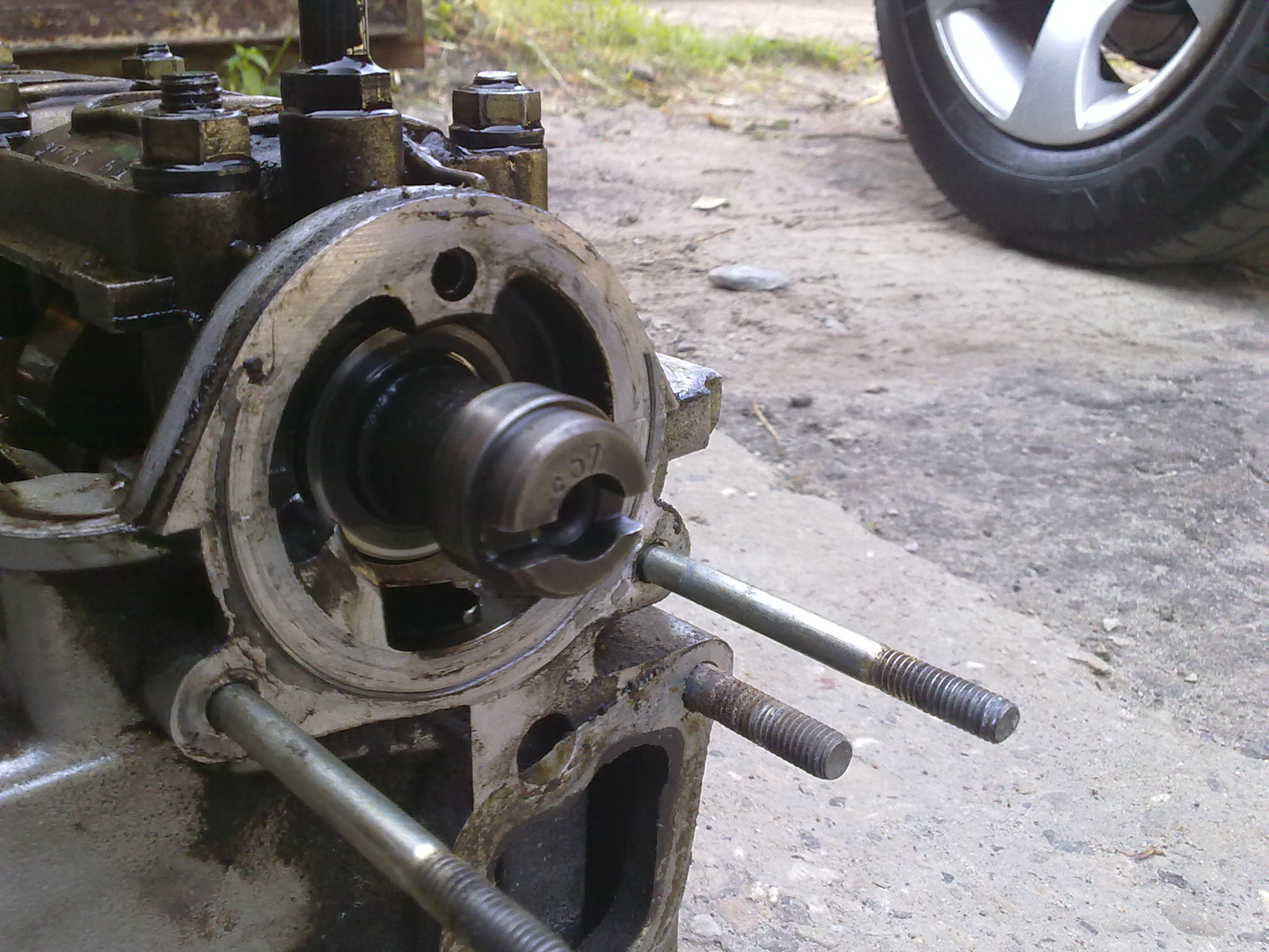

народ, який виробник того вала. може хто знає на око може оприділити, а то хочу в нетіпро нього інфу знайти!
і чи допустима така виробітка на кулачках?
Денис Автозапчастини

Denzzzil, на кулачках повина бути зеркальна поверхність, а в тебе вона якась матова На рахунок розпредвала вроді стольников

mikyjan, на фотці так просто получилось шо вона матова, валік довго лежав і на ньому загусле масло, от воно так і виглядає! якщо потерти пальцем, вона стає дзеркальною!

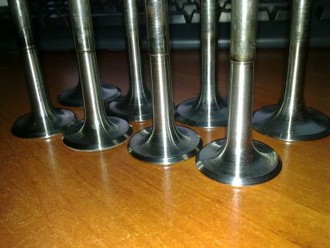

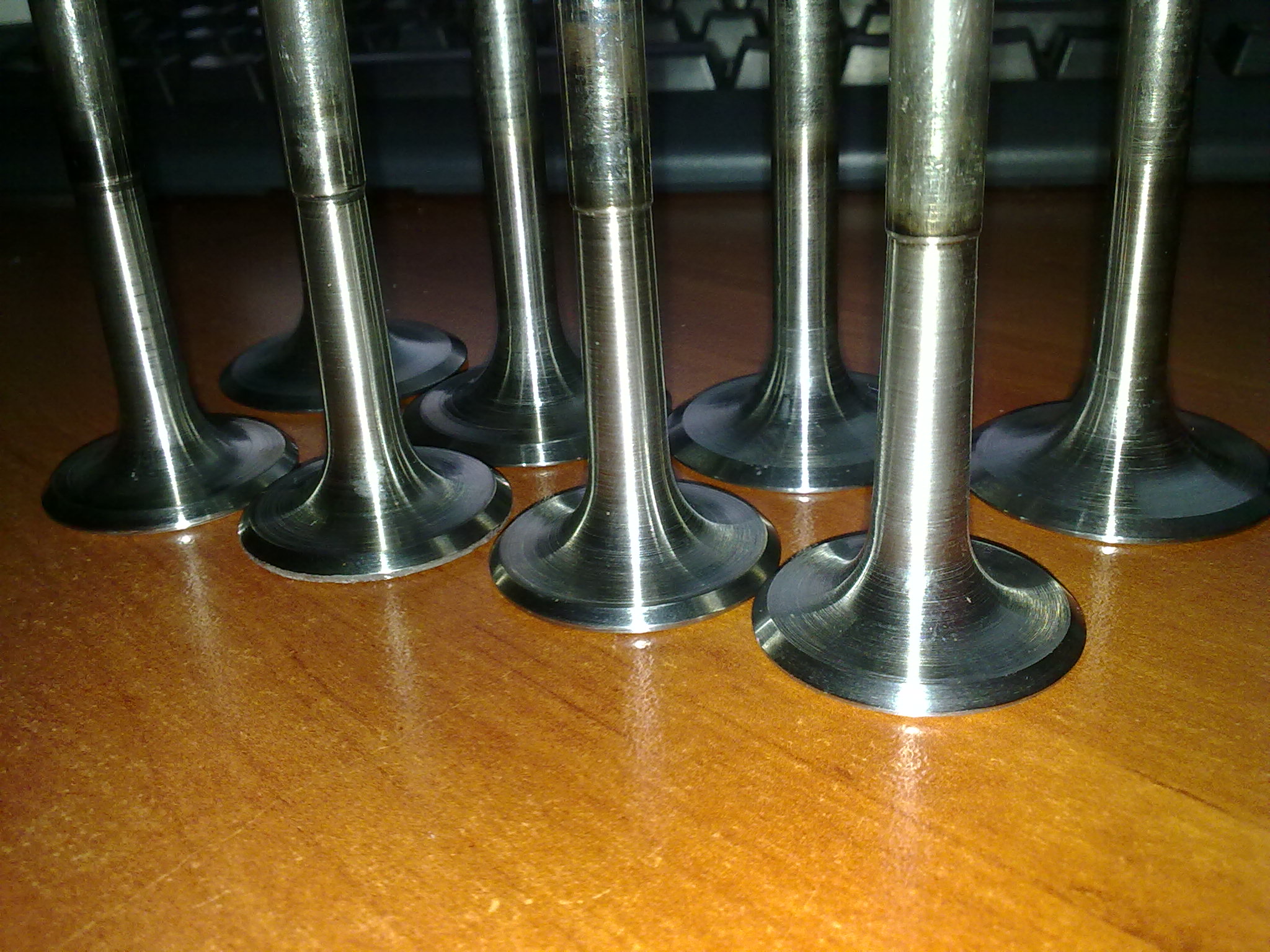

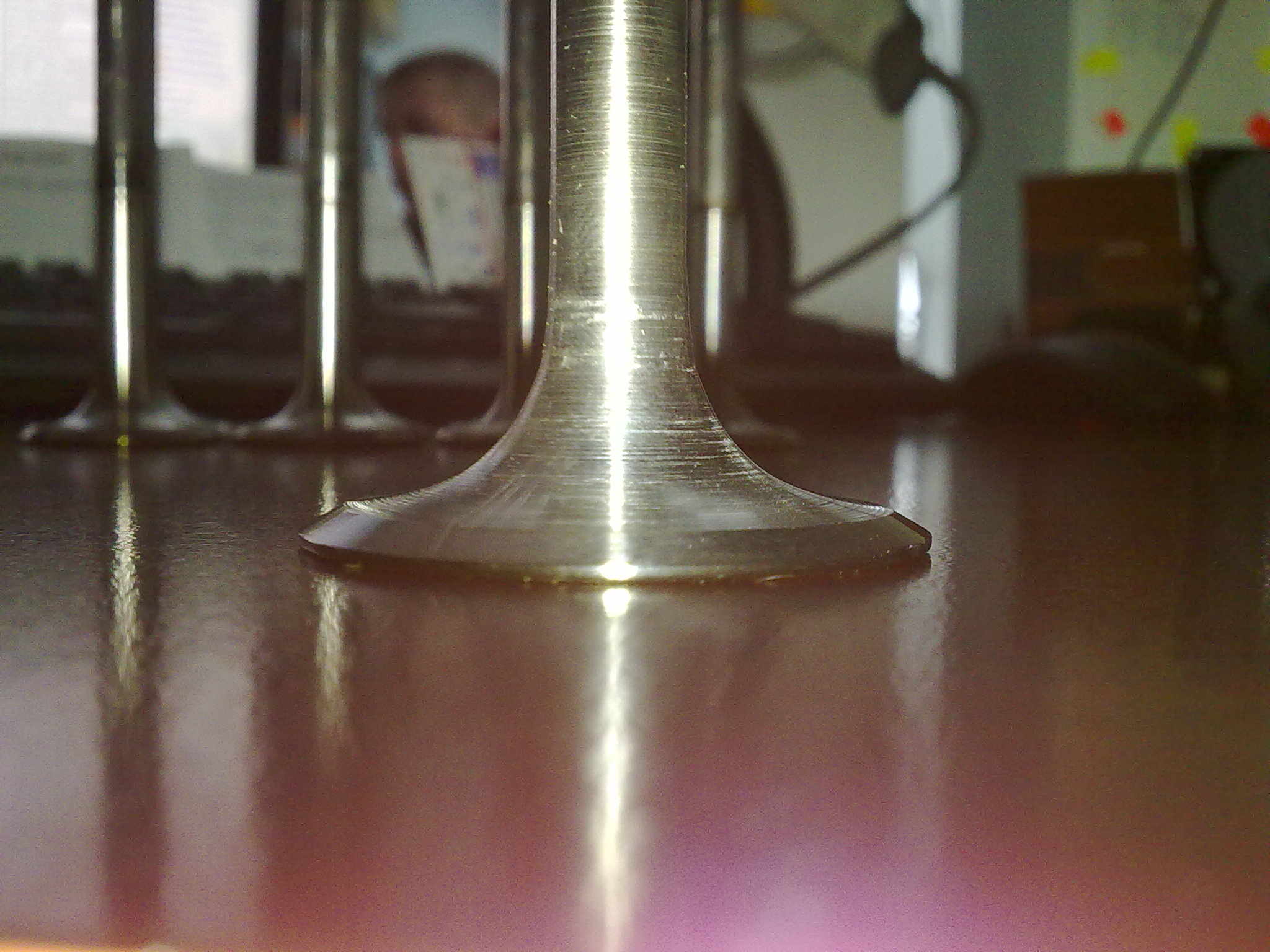

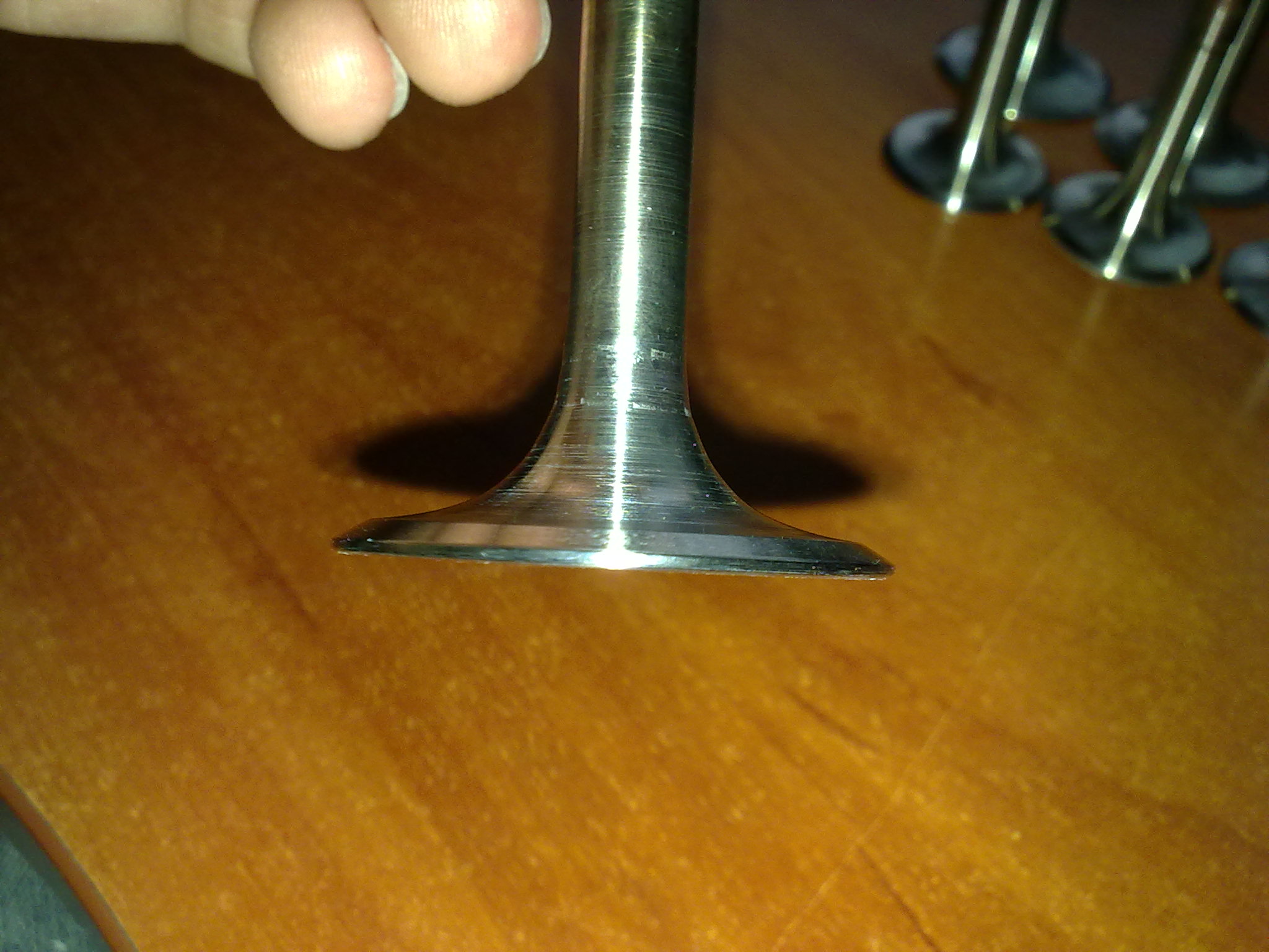

і так клопи готові, все зібрано до купи і недавно було поставлено на своє місце )))
заодно тре якось карб дошаманити зара туда впихнув УПГС - ефект розпилення візуально видно одразу...ще по рекомендації Сані впіндячив жикльори паливні 100 і 102,5
але тре шось зробити з холостим, гвинт якості відкручений десь на 3 оберти, гвинт холостого майже до самого кінця закручений і всеодно на холостих трошки підтруханює мотором, але якшо даю запалення трошки більше в + то перестає! чи можна на такому запаленні їхати на високих оборотах, чи краще нехай холості труханять? з вихлопної на холостих підванює не догорілим бензином...
зато тах на третій тепер спокійно крутиться в червону зону, раніше докручувалось тільки до 4х )))
от так виглядають клапана:

Re: 57-й вал ШО ВОНО ТАКЕ
Повідомлення Black » Сер, 05 січня 2011, 16:57
Denzzzil писав: впіндячив жикльори паливні 100 і 102,5
Давно пора,на таких жеках я почувствовал что на даж 5-ой в горку прибавка мошьности есть не много но приятно не надо переходить на пониженную + на ускорительный не 30 а 50 или 60 :ninja
