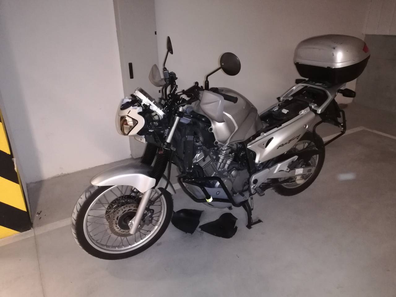

При продажі попередній власник попередив, що треба замінити масло в двигуні.
Купив масло + фільтр масляний + фільтр повітряний.
Olej silnikowy Motul 5100 10W40 4L Półsyntetyczny - 125,12 zł
Filtr oleju - firmy HiFlo BJ-HF303 - 27,03 zł
Filtr powietrza - firmy HiFlo BJ-HFA1615 - 89,38 zł
Разом 240 злотих
Вчора замінив фільтр повітря. Для того треба знімати боковий пластик і бак. Боковий пластик і кріплення там так, що "передаю прівєт інженерам". Виламати щось не важко. На щастя получилось з першого разу і без поломок. Бак теж не знімав, а тільки відкинув і добрий чоловік Vusiko мені його тримав, поки я міняв фільтр, що знаходиться під баком.
Загалом дуже не сподобалось, як кріпиться той пластик. Попутно в магазині затарився на 150 грн кучою різних пластикових кліпс, бо 2 виламав, як знімав.

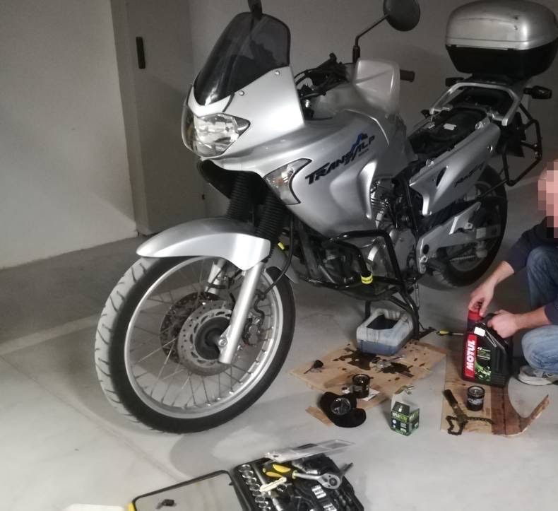

Сьогодні приступив до заміни масла + фільтра. Ну тут зовсім інша справа: прогрів двигун (проїхався), зняв захист двигуна, вийняв його, ланцюговим зйомником для фільтрів відкрутив фільтр, закрутив новий. Відкрутив пробку, злив масло, залив через отвір, в якому щуп нове масло, 2.9 літра.
Все пройшло швидко і гладко.
для того існують підпорки :-) це такий патичок з отворами на двох кінцях одним кінцеп кріпится до болта кріплення баку на рамі іншим отвором з болтом -піднятий бак :-)
попутно в магазині затарився на 150 грн кучою різних пластикових кліпс, бо 2 виламав, як знімав.
то шо за нові тенденції такі :surprised пластик має зьомні кліпси? :shock :surprised
