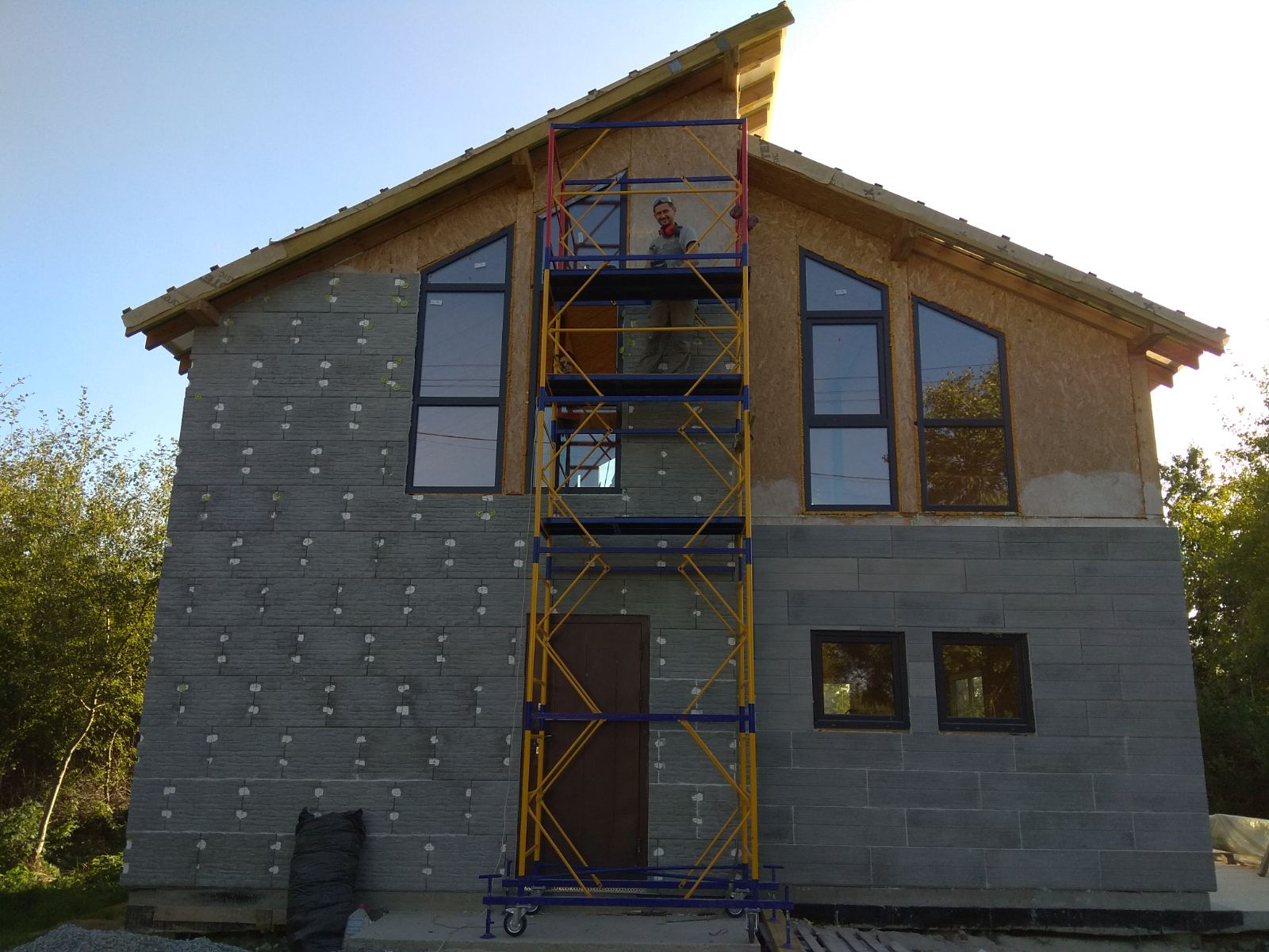

Повідомлення Taras LL » Суб, 02 січня 2021, 23:39
Пару фоток

Повідомлення Taras LL » Суб, 02 січня 2021, 23:51
Ну і фасад + бітумка на дах
