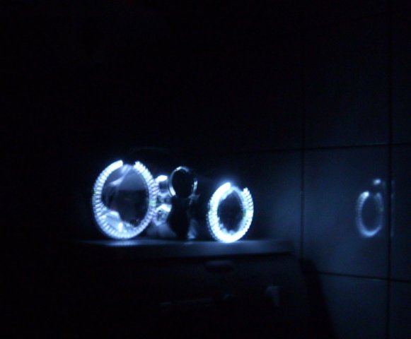

Повідомлення majestic » Вів, 02 червня 2009, 00:05
вот шо получилось ...поки що в бампер робив !!!глазкі в процесе :D
вот так

ось зробив собі на гольф))) ше непоставив)
