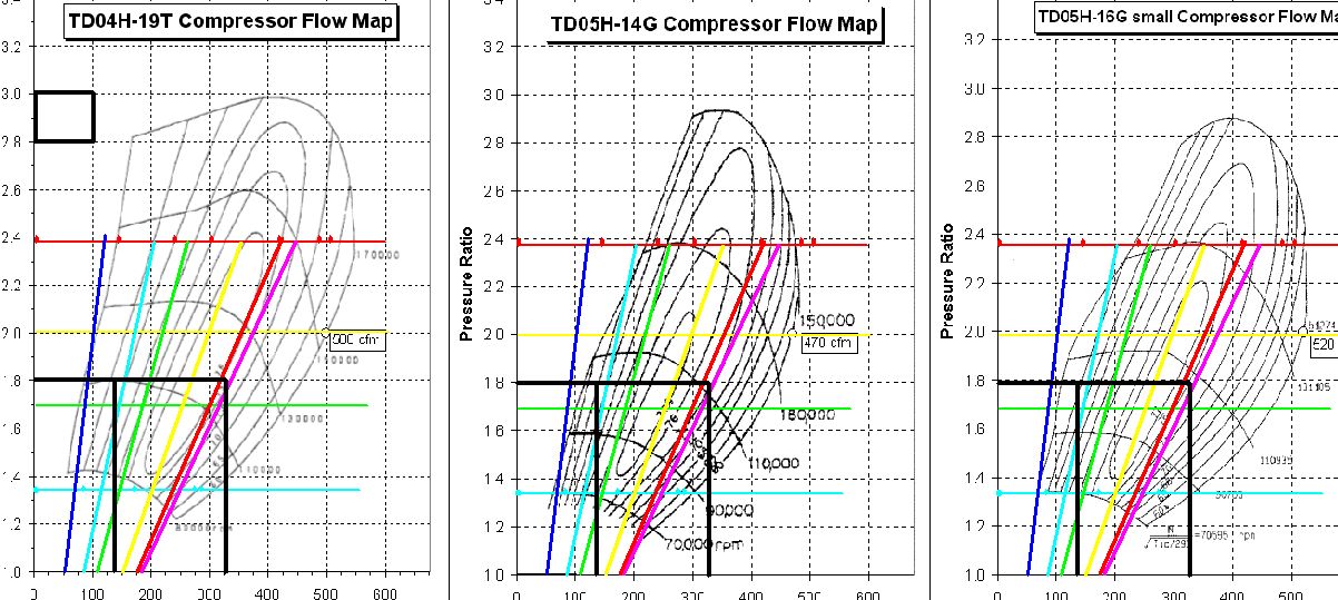

в другі компресорна крильчатка більша на 2мм .і турбінний вихід на 4 .тут полюбому 2га. ти би турбокарти краще кинув .і подививя в якій зоні ккд вона буде працювати на твому моторі

andriy320e30, саме так, і вона буде пізніше спулитись. то не особо принципово. 1 варіант має більш ширшу карту компресора.
тут вобщем не так важливі характеристики, як власне якісь і надійність. шо собою являє та кантора араші, і наскільки якісний ремонт 2 варіанту в штатах...
там ще один нюанс, в 2 варіаті болячка, тріскає хаузінг біля отвору перепускного клапана...

AnGeL,
тут подивися на скількох оборотах турбіни вона буде видавати потужність яку тобі треба

andriy320e30, то не то... во..
глянь де тут ліня помпажу... тобто це компресор може давати високий тиск вже мінімальному розході повітря. якшо його правильно встановити то він буде тримати практично рівну полку з моменту виходу...

ото строго мої лінії... чорним то точка максимальної потреби і точка виходу на буст.

та трохи ширша карта .але ти прикинь свій наддув і на яких оборотах буде робити турбіна на максимальні потужності .короче тобі треба шоб не гріла повітря .чим менші обороти тим менше грієAnGeL писав:andriy320e30, то не то... во..

andriy320e30, во, див вище, правий верхній кут чорних ліній то максимум...

andriy320e30, там не 140, там 120... то не суть важно, я ж казав шо вже розібрався норм в тому і саме ця підходить гарно. проблема в тому шо я очкую брати тайвань. на інофорумах так взагалі пишуть шо ніколи нічого не треба купувати з ебей
