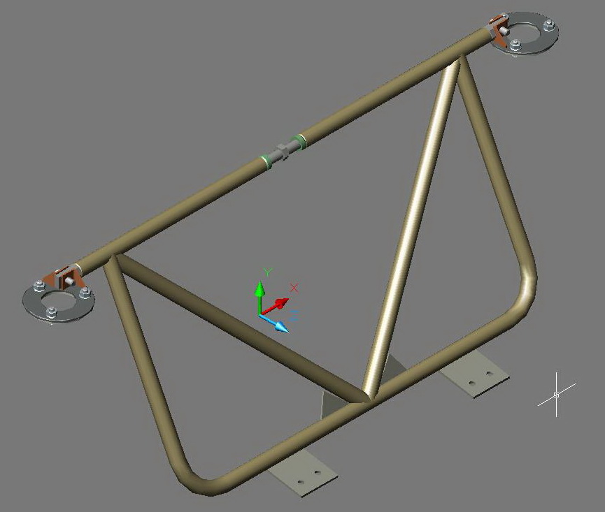

Повідомлення Delfin » Суб, 27 лютого 2010, 21:56
подав запрос на мастер мотор може в понеділок вкажуть инфу про вали
так шо робити з копитами всі сказали шо погано а шо погано я так чесно і не зрозумів ???
найшов цікавий варіант заднього телевізора фото додається
http://delfin.lviv.ua/
