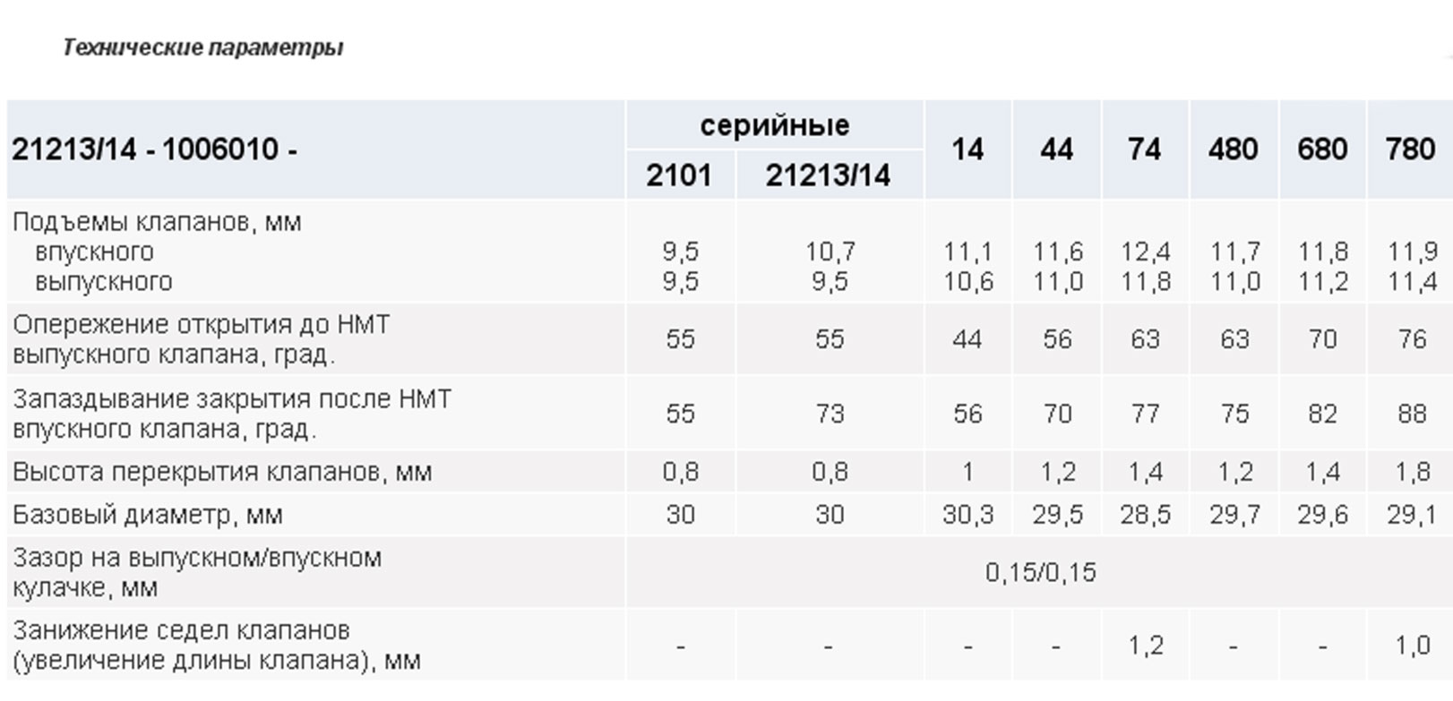

хочу почути вашу думку про такий вал...

які в нього характеристики ?
фаза, підйом впуску-випуску, перекриття клапанів.

Бери - 780-й (11,9вп/11,4вып) широкофазный, до 8000 об/мин - 1 300 грн.

С 780 валом 1)скорей всего возникнут проблемки по настройке,2)возможна вероятность что погнёт клапана если поршня без углублений 3)Надо просаживать пружины головки так как большая вероятность что вал не провернётся 4) Да и с холостым надо будет побороться. Если ставить на мало доработанный мотор то лучше 115 однозначно, очень не плохой вал. Я думаю что с ним будет куда по проще чем с 780 и расход бензы тоже будет меньше.Говорю так потому что ездил на 780 и в данный момент снял его так как на недоработанной голове ему не место расход огромный холостой ху..ый и тд. и тп. короче пока не сделаю нормально голову ставить не буду.Думаю что со 115 было бы попроще это проверено, так как знакомый поставил на сток 115 без проблем и рад как слон. Так что хорошо подумай перед тем как брать!!! Могу сказать что 680 очень даже ничего почти такой как 780 но с установкой и регулировкой попроще.

Можеш подумати і над тим:
680 Верховой распредвал для двигателей объемом 1,6 ... 1,8 л. в рабочем диапазоне до 7500 об/мин. Обеспечивает нормальный холостой ход и максимальное увеличение крутящего момента на средних и высоких оборотах для варианта тюнинга без съема ГБЦ. Желательно заменить тарелки пружины клапана на доработанные.
п.с. 780 Верховой распредвал для двигателей объемом 1,7 ... 2 л. в рабочем диапазоне до 8500 об/мин. Требует зенкования седел клапанов на 1 мм, облегчения клапанов и применения доработанных тарелок пружины клапана.
