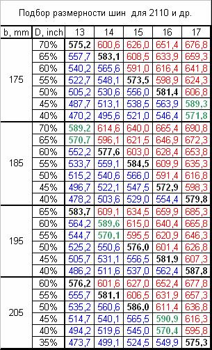

Мінус лише один - більше буде трясти на бруківці.
А так - одні плюси.
Щодо накату, тут писали, то не обов'язково ставити 185/60 R14, можна ж і 175/65 R14 - і на накат не вплине. Тут ще потрібно враховувати ширину диска - якщо 5J - то ставити 175 мм, якщо 5.5J - можна і 175 мм, і 185 мм. На 6J вже бажано 185 чи 195 мм.
Таблиця типорозмірів шин

накат , то ви маєте на увазі шлях ,який авто прокотиться на нейтралці ? Типу тертя кочення , всі діла ... хз , може і менший, хоча я на своїх 15" не помітив , ібо їзда на нейтралі - зло :)
І по розходу писали , що буде більший , а походу в тих самих рамках залишився ... :)

Тут, напевно мається на увазі, що не накатом їхати, а те, що воно впливає на легкість їзди. Мотору легше крутити. Хоча то також парадокс... :surprised

Самий зручний калькулятор http://kolesa.kz/content/service/wheel-calculator

DIMICH писав:Самий зручний калькулятор http://kolesa.kz/content/service/wheel-calculator
він то зручний, але от вильотів дисків там нема...
http://www.bysh.com.ua/page6 - зручніший
